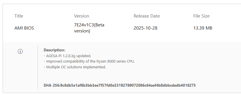

Deine Biosversion ist aktuell?

Ich habe gestern das BIOS geupdated auf E7E81AMSI.1A30
Daraufhin habe ich ein Ram Stick entfernt. Lief gut. Heute aber wieder ein Freeze.

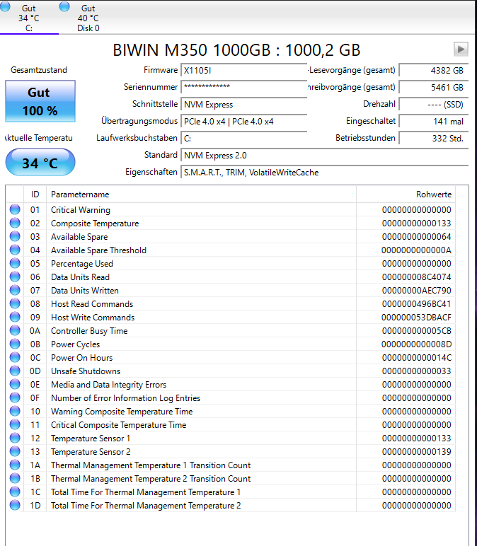

coxon schrieb:
Klingt nach Festplatte/Laufwerk.
https://www.computerbase.de/downloads/systemtools/festplatten/crystaldiskinfo/
Bitte Screenshots aller Laufwerke. Seriennummer lässt sich in den Optionen ausblenden.
Denke nicht, dass es an der Festplatte liegt.
Man muss bedenken, der PC startet selbst meistens neu, so wie ich es bisher beobachtet habe.
