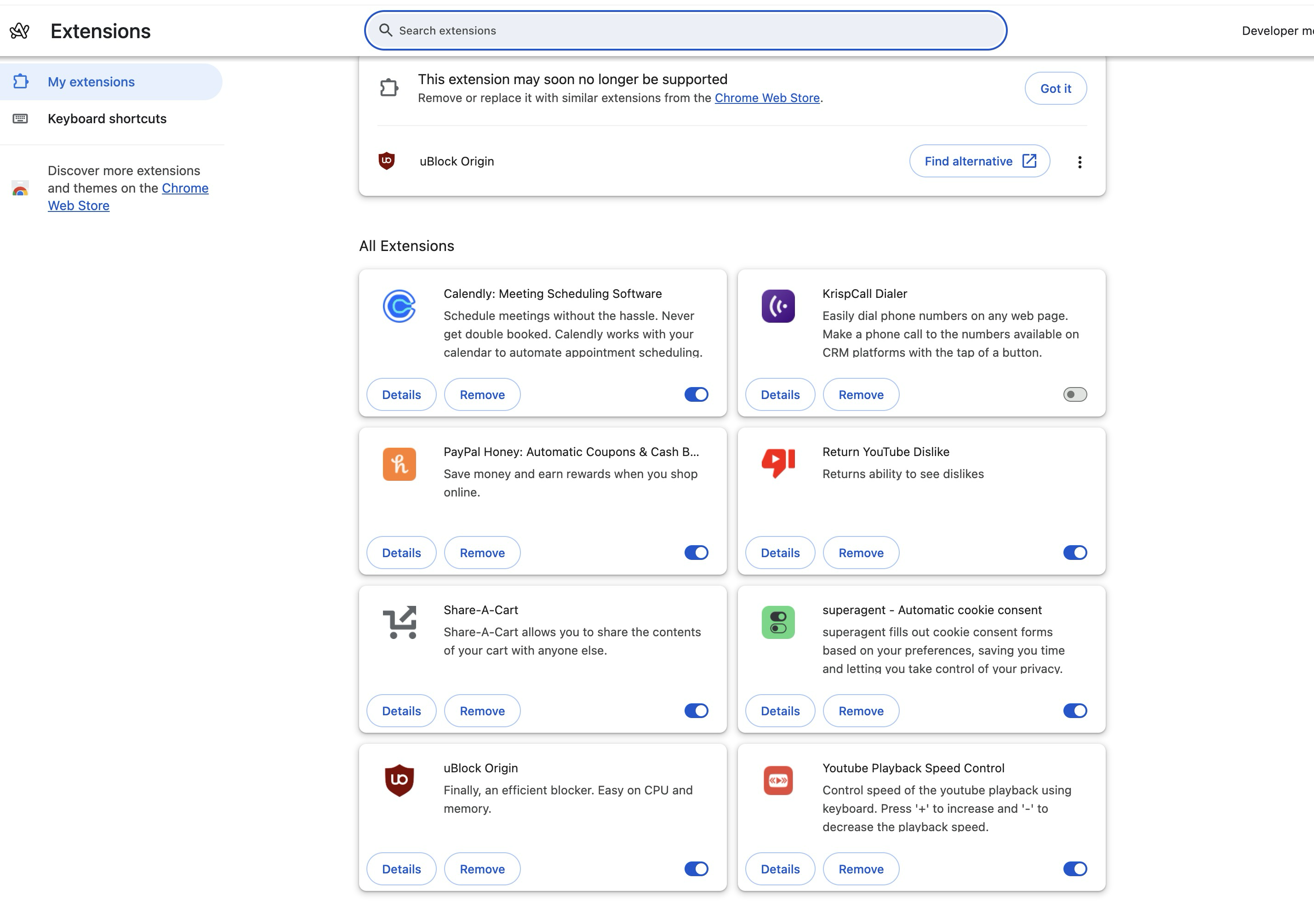

Standardbrowser ist Arc, nutze folgende Extentions
Und wenn Du da eine Seite öffnest kommt nicht das Captive Portal, sondern was? Kannst Du dann mal zum Test uBlock Orgin deaktivieren?
Dann mach die Erweiterungen der Reihe nach aus und schau, welche Schuld ist.
Oder fix nen anderen Browser ohne Erweiterungen nehmen.
