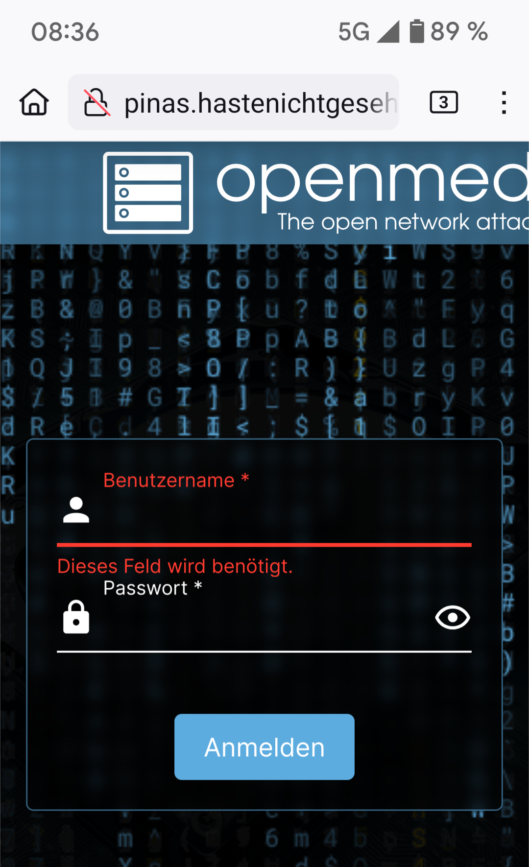

Das Problem besteht darin, dass ich nur mit meinem Handy (S20 Ultra, Android 13) über das Mobilfunknetz auf das NAS sowie auf die FritzBox 6660 zugreifen kann.
Sobald ich den Hotspot von besagtem Handy nutze erscheint u.g. Fehler.

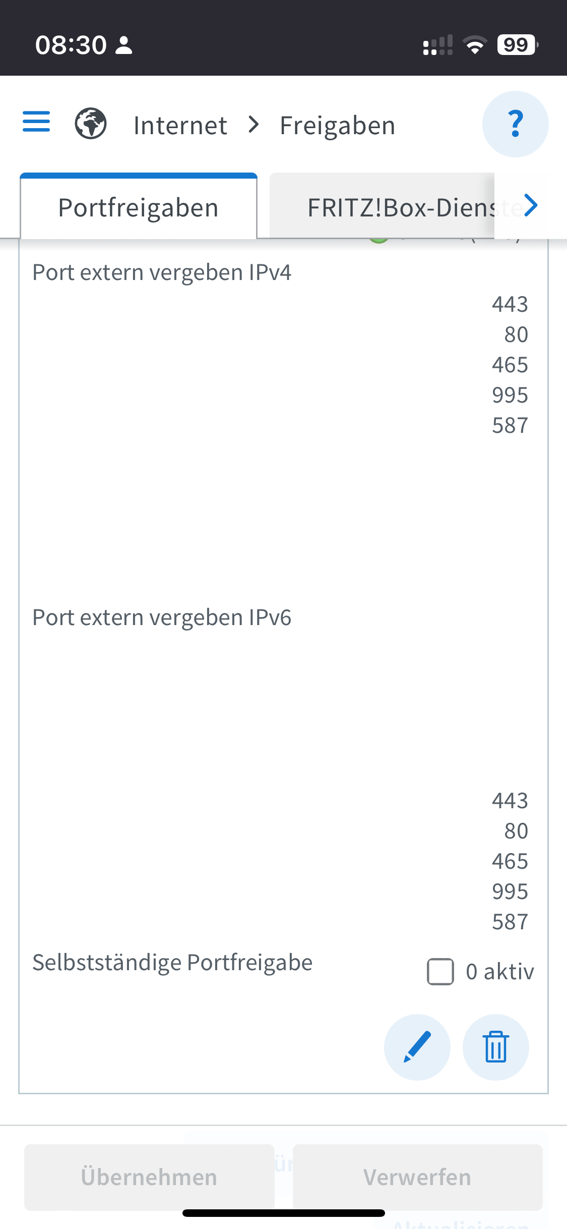

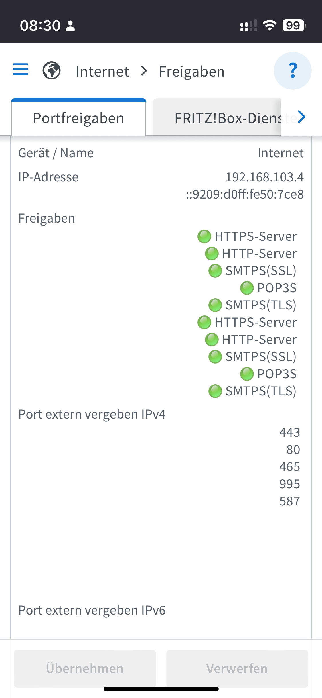

Das wären die Daten zu meinem Raspberry PI / NAS.
Bzgl. der Netzwerkkonfiguration weiß ich nicht genau welche Daten benötigt werden.

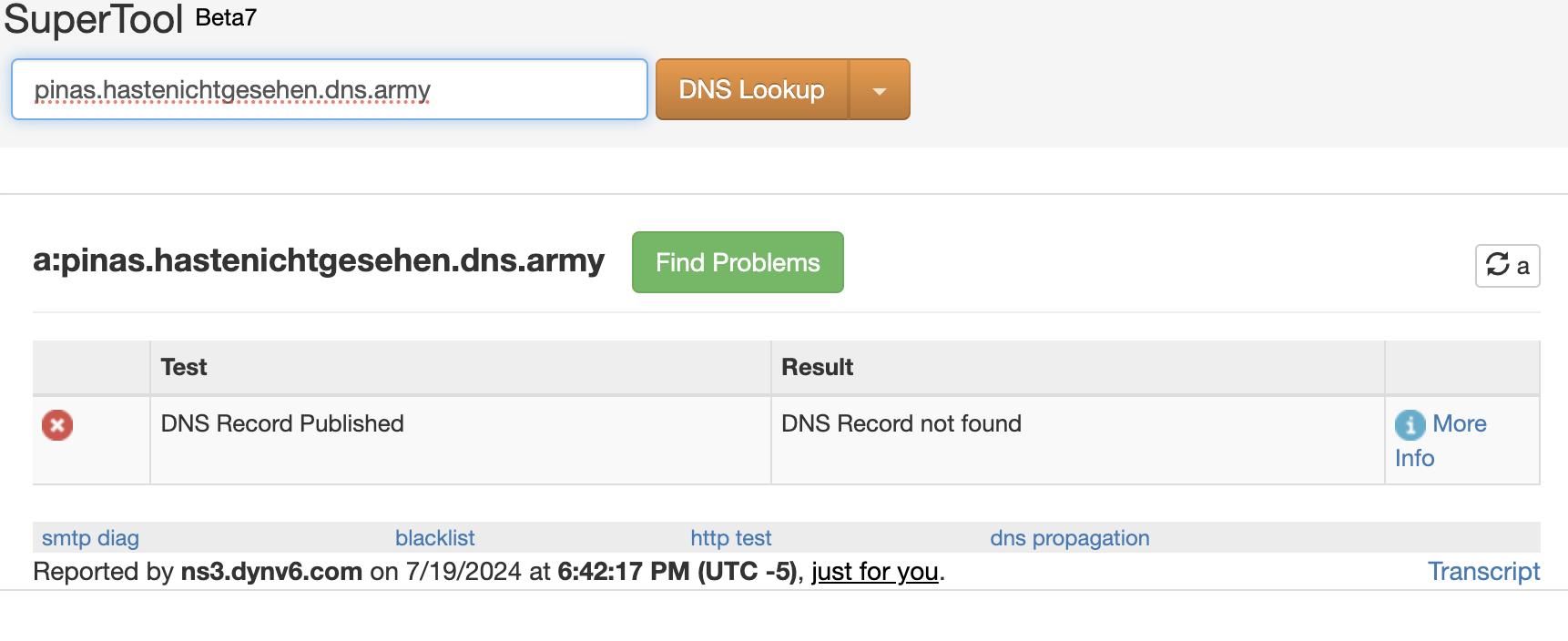

Klicki123 schrieb:
Über einen DNS Checker konnte die Domain von der FritzBox und dem NAS aber aufgelöst werden.
Die dort angezeigten IP Adressen stimmen auch überein.
Hmm das hier sieht anders aus.
Cu
redjack
Unter einem A Record kann er nichts finden, weil ich wie gesagt mit IPv6 arbeite.

Habe zwar den vollen Dual-Stack ohne CGNAT, aber ich muss meiner FB schon auch bei IPv6 die „Portweiterleitung“ einrichten, auch wenn ich mit dem öffentlichen, mir zugewiesenen IPv6 Prefix arbeite (Prefixdelegation). Und so ne FB lässt da nicht einfach Traffic zu, nur weil du deinen Server mit ner öffentlichen IPv6 ansprichst ohne Freigabe. Das ist zwar keine klassische NAT-Portweiterleitung, aber eine klassische FW Freischaltung
In den anderen Fällen wird zusätzlich das Problem sein, dass das Netzwerk von wo aus du zugreifen willst auch IPV6 können muss. Viele können das nicht. Gerade öffentliche Hotspots
