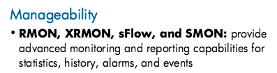

Also es geht um die letzten 3 Switches. Ich möchte dort gerne mal draufschauen und mir den Traffic ansehen. Nun dachte ich, dass ich gar keine Möglichkeit habe, direkt auf die Switches zu gehen und habe im Support Dokument von HP aber folgendes gefunden: Bildschirmfoto 2015-08-20 um 11.31.57.png
Ich bin wirklich nicht so tief drin in der Netzwerk und Domänengeschichte, bitte habt Nachsicht, falls meine Fragen äußerst daneben sein sollten aber ich suche einfach händeringend nach einer Möglichkeit, irgendwie den Traffic zu bekommen.
sFlow hat doch etwas mit Traffic zu tun oder? Gibt es eine Möglichkeit irgendwie direct auf die Switch zuzugreifen und dort den Traffic zu sehen? Über eine IP? Ein Tool?
Ich bin wirklich etwas ratlos und für jeden Tipp dankbar. Der Zugriff auf die Switch muss ja nicht unbedingt möglich sein, aber HP sagt ja, dass es irgendwie die Möglichkeit gibt, darauf zuzugreifen - nur wie?
