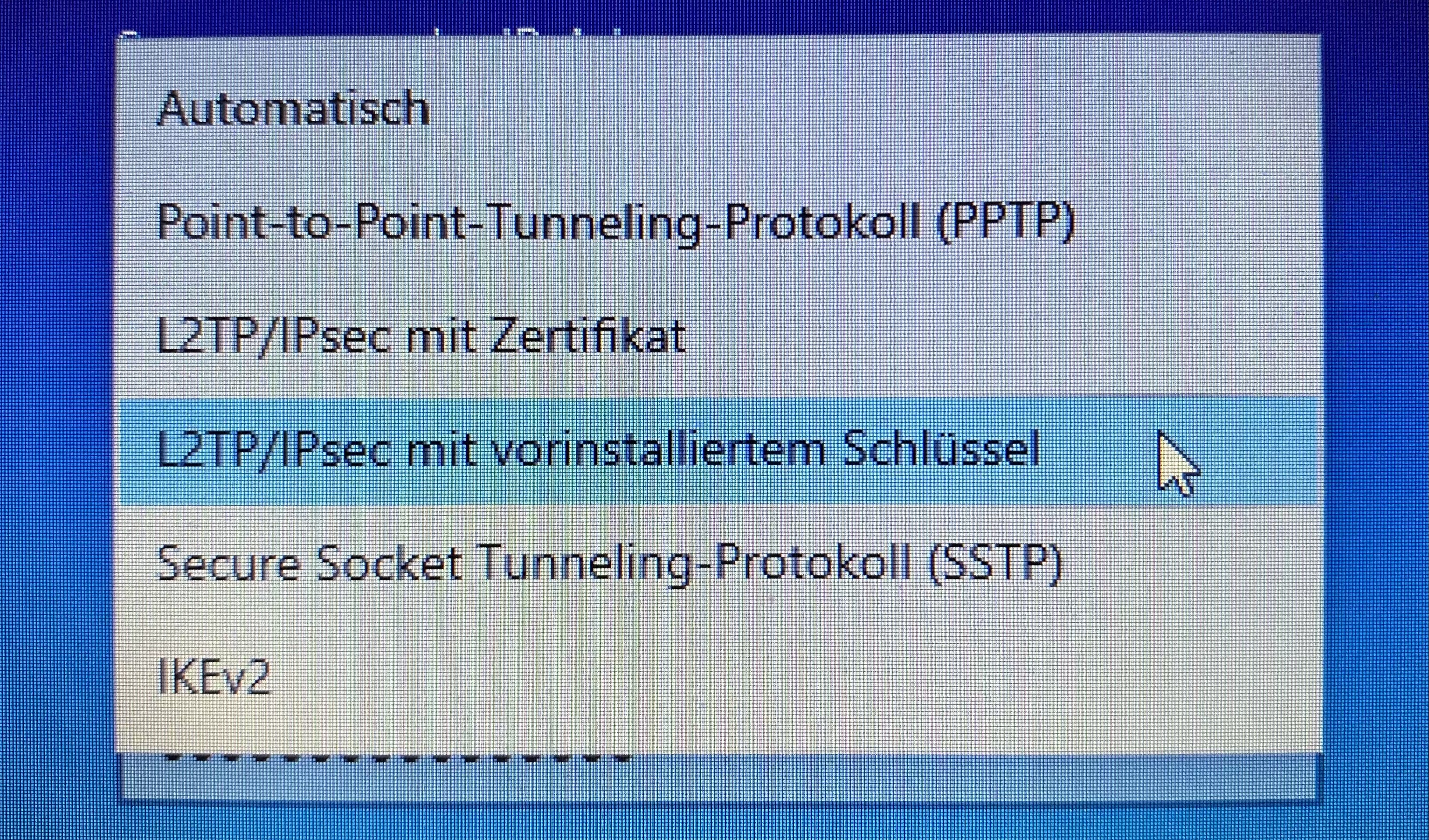

Sorry für die Verwirrung. Ja die IPv6 wird richtig angezeigt. Dann kann wohl mein VPN kein IPv6 oder?
Verwende: L2TP/IPsec mit vorinstallierten Schlüssel
OK dann benutzt Du also PPTP. Ich rate "dringend" dazu, das nicht zu tun.

@redjack1000: Warum denkst du, dass ich PPTP nutze? Es gibt im Windows VPN die Auswahl zwischen PPTP und L2TP/IPSec. Ich habe L2TP/IPSec ausgewählt.

redjack1000 schrieb:
IPSEC kann IPV6, PPTP nicht. Von daher vermutete ich, das PPTP im Einsatz ist.

Hier ein Bild von der Einstellung meines VPN-Typs:
