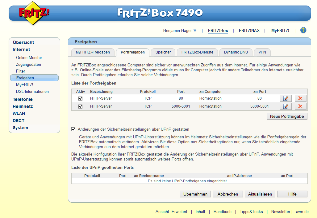

ich habe seit heute eine Fritz!Box 7490 und bekomme es einfach nicht hin auf mein NAS von außen zuzugreifen.
Ich habe alle Tips und Tricks, die ich dazu im Netz gefunden habe befolgt, aber irgendwas muss ich übersehen haben.
Ich habe die Ports 80 und 5000 - 5001 freigegeben, was ja erst mal reichen müsste um über nen Browser auf das DSM zuzugreifen.
UPnP ist an der Box freigeschaltet.

ähm... nein, wenn du den ddns dienst von synology benutzt, musst du gar nichts in der fritzbox angeben, ausser das portforwarding 80, 5000/5001 plus noch die anderen dienste, die du von aussen erreichen möchtest.
hier wird alles beschrieben http://www.synology.com/de-de/support/tutorials/456
upnp für die fritzbox kannst du anschalten, sofern du den zugang zur fritzbox nicht nach aussen (fernzugriff) geöffnet hast und die neuste FritzOS geladen ist.

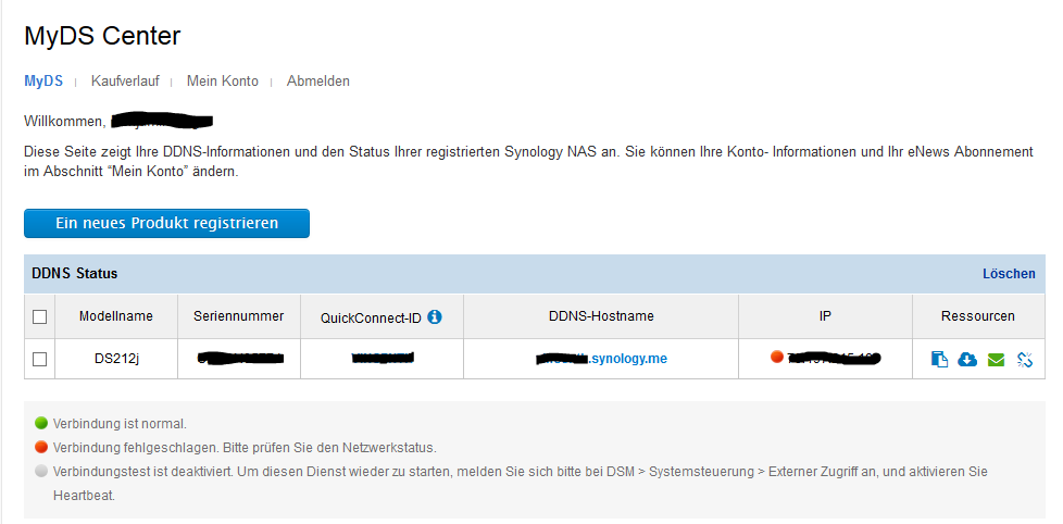

Aber wenn ich mich über myDS online einlogge, wird mir die Diskstation als offline angezeigt. Die wurde mir vorher auch innerhalb meines Netzwerks mit einem grünen Lämpchen als online angezeigt!?!?
also... intern hast du zugriff
und über myds:5001 (du selber bist beim nachbarn oder kollege oder geschäft) kommst du nicht rein? die fritzbox hast du korrekt konfiguriert? kannst du von ausserhalb über myds auf den port zugreifen (gibt online-port testwebsiten) und pingen kannst du über myds auch?

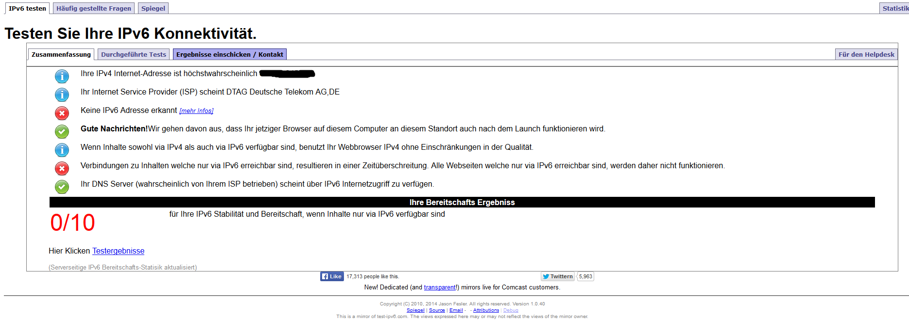

andere frage: upc oder kabelbw mit ipv6?
Intern komme ich rauf, ja. Aber von außerhalb keine Chance. Wenn ich auf myDS einlogge um den Link zu der NAS zu öffnen wird mir die DS als offline angezeigt. Es kommt also anscheinend gar kein Signal von der Diskstation nach draußen.
Leider ja, in allen Punkten.

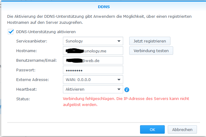

Ich bekomme auf der Diskstation bei den DDNS Einstellungen folgende Fehlermeldung.
Du musst noch die externe IP eintragen, bei der DSM kann es zu einem backloop kommen. Du solltest es vielleicht mal über dein Handy versuchen drauf zu kommen.

Wie schon gesagt wurde müsstest du eine Externe IP auswählen da wo WAN: 0.0.0.0 steht.
