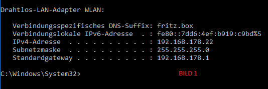

Mein Standrechner hat die 192.168.178.22 (siehe Bild1.png)

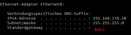

Der DC in der virtuellen Maschine hat die 192.168.178.10 (siehe Bild2.png)

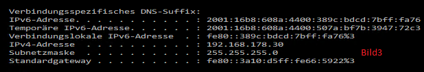

Der Laptop hat die 192.168.178.30 (siehe Bild3.png); als DNS-Server ist der 192.168.178.10 eingetragen.

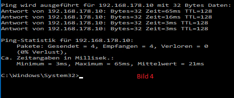

Ein Ping zur virtuellen Maschine 192.168.178.10 ist möglich (siehe Bild4.png)

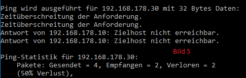

Ein Ping aus der virtuellen Maschine 192.168.178.10 zum Laptop ist nicht möglich (siehe Bild5.png)

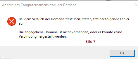

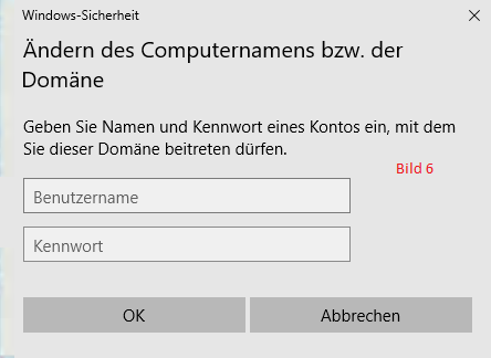

Dadurch ist keine Aufnahme in die „test-Domäne“ möglich (siehe Bild6.png zeigt Eingabe von Benutzerdaten und Bild7.png zeigt Fehler)

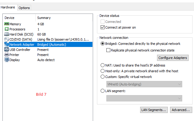

Einstellung des Netzwerkadapter in der VM (siehe Bild8.png)Bild1.pngBild2.pngBild3.pngBild4.pngBild5.pngBild6.pngBild7.pngBild8.png
Deine Versuche mit ping sind zwar nett, aber leider nutzlos. Du musst schauen, dass die Namensauflösung funktioniert. Dafür nutzt man nslookup. Prüfen kannst du es so:

Dein Problem ist allerdings anders gelagert: Dein Laptop nutzt IPv6, das hat Vorrang gegenüber IPv4. Daher schlägt die Namensauflösung fehl.
