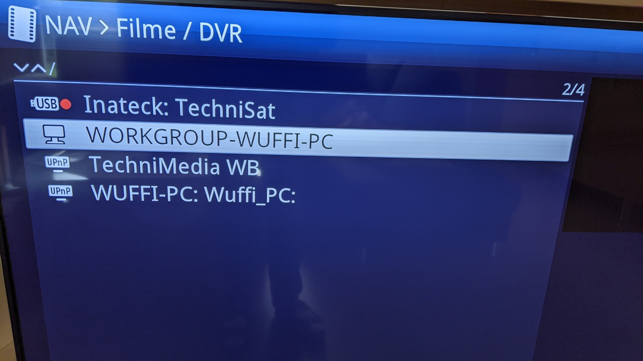

ich möchte gerne Mediendaten von meinem TechniSat-TV auf meinem PC zugreifen. Ich habe Windows 10 Home!
Mein TV ist voll netzwerkfähig. Ich habe einige Ordner freigeschaltet, siehe Bild!
Jedoch werden unter UPnP nur Mediendateien vom Windows PC angezeigt wie auch unter Bibliotheken gelistet. Unter "Workgroup" muss ich Zugangsdaten eingeben, was ich auch gemacht habe, aber es wird immer gezeigt, dass der Nutzername oder das Passwort falsch sei, obwohl ich 100% sicher bin richtig eingegeben zuhaben, habe die gleiche Zugangsdaten benutzt welche ich auch bei Microsoft Windows (Administrator) hinterlegt habt, da funktioniert es auch ohne Probleme.

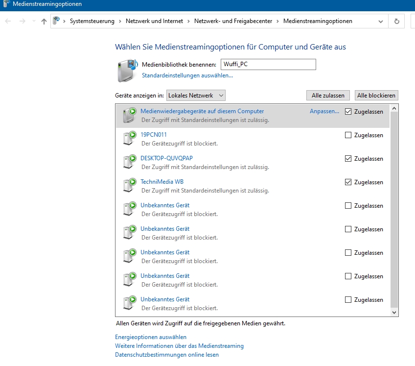

Da dieses einfache Medienstreaming via sog. DLNA (mit dem SMB-Protokoll) funktioniert, muß für die Ordner/Dateien bzw. die Windows-Bibliothek, auf die vom TV aus zugegriffen werden soll, eine entsprechende Aktivierung/Freigabe erteilt werden - üblicherweise mittels der Medienstreamingoption via Netzwerkverwaltung oder MediaPlayer.

@Wuffimaus Du brauchst NICHTS nachinstallieren. Win10 kann es alleine. Ich benutze Servioo aus anderen Gründen. Keine Bindung an Standard Ordner sondern eine freie Verwaltung.
Medienstreaming aktivieren, Medien richtig verschieben, zuweisen, fertig.

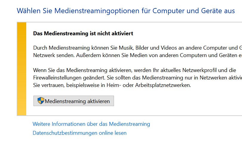

Vielen Dank für eure Rückmeldungen. Also Medienstreaming ist bereits bei mir aktiviert :)
Allerdings wird bei mir im TechniSat trotzdem nicht gelistet. Wohin muss ich die Mediendateien verschieben?

Edit: Es hat funktioniert, mit Windows Media Player die entsprechende Verzeichnisse hinzugefügt und siehe da, auf meinem TechniSat ist jetzt alles gelistet :) Vielen Dank für eure Unterstützungen! :)
