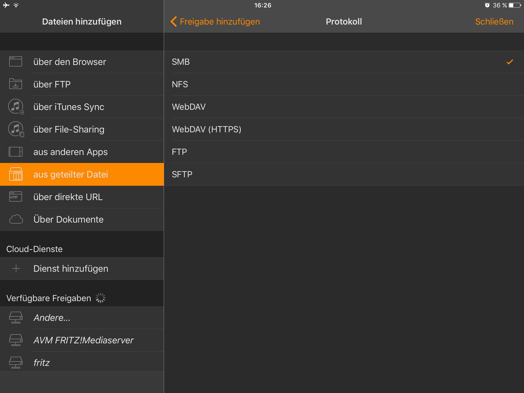

In der App habe ich unterschiedliche Zugriffsmöglichkeiten (SMP, NFS, WebDAV,WebDAV (HTTPS), FTP, SFTP, dierekt über die URL...

Wenn ich z.B. FSTP nehme muss ich später in der App von Invuse verschiedene Sachen eingeben
Freigabename
Adresse
Port
Benutzername
Passwort
Hab grad noch alle anderen Antworten gesehen... Puh.... Ich versteh nur Bahnhof....
Wie gesagt, möchte eine "einfache" Lösung haben, um über die App meines iPads von Außerhalb auf meine Filme, Serien und Musik (welche auf der MyCloud sind) zugreifen zu können.

Ich sehe das doch richtig, dass ich in der App (die ich nutze) keine VPN Daten eingeben kann?!
Siehe Anhang.....
Du fügst in deiner App Samba hinzu. Damit die App deine Samba-Freigabe auch außerhalb deines lokalen Netzwerks findet aktiviest du vorher das VPN. Das ist ungefähr so wie als würdest du das ausgeschaltete WLAN anmachen ... doofer Vergleich, aber beschreibt es vielleicht ganz gut.
Samba hat eine miese Performance, NFS oder WebDAV wär besser.
Äh... aha....:rolleyes:
wo trage ich denn nacher die Daten ein? Ich wähle doch eines der protokolle (vom Bild)
Welches? SFTP?
Hast den Link gelesen, den ich dir geschickt hatte? Hast du mal auf deiner Fritzbox geschaut was du da unter VPN-Einstellungen machen kannst? Eintragen tust du die am Client unter Einstellungen -> Netzwerk -> VPN
Ich glaub du hast noch nicht ganz verstanden worum es geht.
Du kannst in deinem lokalen Netzwerk via diverser Protokolle auf die Freigaben zugreifen: SFTP, Samba, WebDAV, NFS usw. Da ist es EGAL welches du hinzufügst, von außen wird keines davon gehen es sei denn du sorgst dafür, dass dein Tablet "virtuell" zuhause ist. Das übernimmt VPN. Vorteil Wenn du zuhause bist funktionieren alle hinzugefügten Freigaben, bist du unterwegs, VPN an und die gleichen Freigaben funktionieren.
