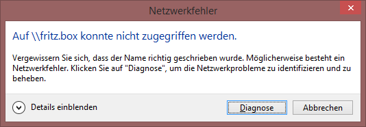

Wechsel ich nun zu meinem Notebook (Dell 15R 5521 - Windows 8.1) bekomme ich direkt (1 Sekunde, sucht nichtmals richtig) nach der Eingabe von "\\fritz.box" folgendes Nachricht:
Ich gehe stark davon aus, dass das Problem von meinem Notebook kommt, jedoch habe ich keine Ahnung was hier falsch läuft. Ich benutze nur die Windows Firewall + Windows Defender, also keine Viren- oder Firewallsoftware. Das einzige was ich konfiguriert habe ist ein VPN Zugang meiner Uni und der Arbeit, welche aber nicht aktiv sind.
Beim Login in das Wlan-Netz habe ich bei allen PCs die Datei und Drucker Freigabe bestätigt, kann es sein, dass sie bei meinem Notebook iwie nicht richtig übernommen worden ist?
Wie bekomme ich mit meinem Notebook Zugriff auf den Inhalt der USB-Festplatte an meiner Fritzbox? Ich habe es bereits von 2 weiteren PCs getestet, dort funktioniert es.

Danke für die schnelle Antwort, anpingen ist kein Problem.
ich kann "ping fritz.box" oder direkt die Ip-Adresse mit "ping 192.168.178.1" anpingen.
Im Browser funktioniert das auch problemlos, ich komme mit "fritz.box" oder der "192.168.178.1" in die Konfigurationsoberfläche des Routers.
Nur im Explorer bekomme ich diese Fehlernachricht, ob ich nun "\\fritz.box" oder "\\192.168.178.1" verwende.
Bei dem 3390 musste ich auf der Rückseite nur die USB-Festplatte anschließen. Dann in der Konfigurationsoberfläche Fritz.Nas aktivieren und Fritzbox-Benutzer einrichten mit den Zugriff auf die Speicher-Ressourcen. Wenn ich dann im Explorer "\\fritz.box" oder \\192.168.178.1" eingegeben habe, habe ich eine Benutzerabfrage bekommen. Nacheingabe der Fritzbox-Benutzer Daten hatte man jeweils Zugriff mit den konfigurierten Rechten, außer bei meinem Notebook, dort kommt direkt diese Fehlermeldung.

Habe aber jetzt die Lösung gefunden:
Also gibt anscheint ein Problem beim Tunneling-Service von Windows.
Geräte Manager > Ansicht > Ausgeblendete Geräte anzeigen
Netzwerkadapter:
Dort findet man die Adapter für die Umsetzung IPv4 und IPv6
"ISATAP Adapter" meistens haben sich davon eine Menge angehäuft, bei mir 5-6 Stück.
Wenn man diese alle löscht und den Pc neustartet funktioniert bei mir alles.
