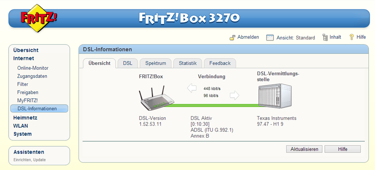

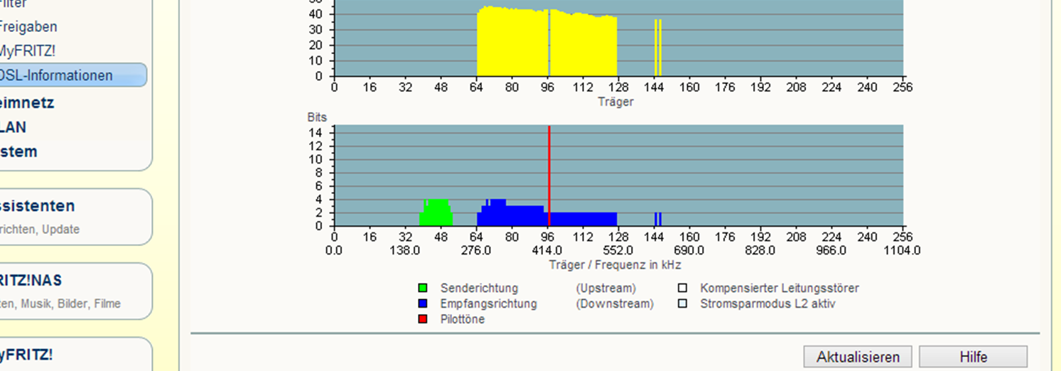

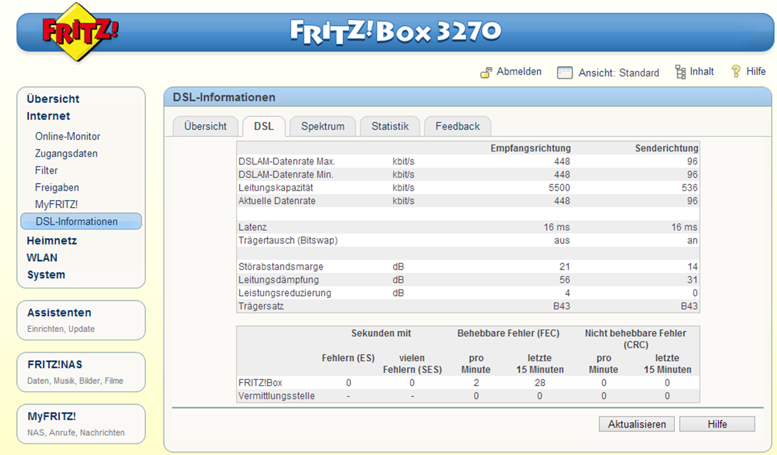

So Leitung synct ist aber noch nciht frei - wenn ich es richtig verstanden habe hänge ich auf einem nicht RAM fähigen Port oder?

Boah ne 56er Leitugsdämpfung! Meine Schwiegermama hat jetzt gewechselt von Telekom zu 1und1. Bei der Telekom hatte sie 443kbit/s jetzt 886 kbit/s, dennoch kommen nur die 442 kbit/s an. Die Dämpfung ist einfach zu hoch.
Ich habe das gleiche Problem. 8192 sind geschaltet, 67xx kommen an.
@Leon: Die ist ja errechnet - in der Kontes hab ich <50db. RAM sollte möglich sein nur mit diesem Port nicht.

Ich bin ja nur zur Telekom gewechselt da ich wusste, dass meine Leitung RAM fähig ist und auch buchbar ist anscheinend, aber ich trau der Sache noch nicht ganz...
Vergiss es bei der Telekom, mit diesen Werten nie und nimmer. Selbst wenn du 756kbit/s bekommst, wirst du mit dem Headover der Leitung nicht mehr als die 443 kbit/t erreichen.
