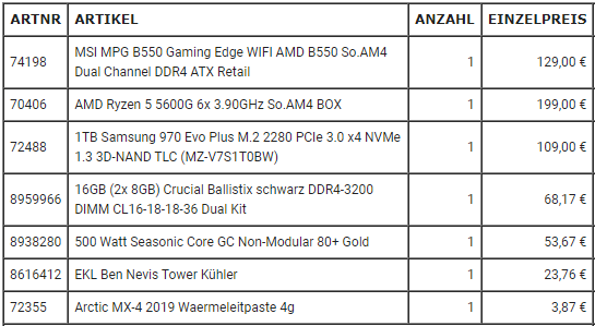

Hallo Ihr Lieben,
jetzt ist alles unten genannte im Gehäuse Antec P182 untergebracht und angeschlossen.
1. Beim ersten Hochfahren kam die Meldung "Over current have been detected on your usb device... Pc wird nach 15 Sek. runter gefahren..."
Nachdem ich den USB-Stecker vom Antec-Gehäuse vom B550 abgezogen habe kommt die Meldung nicht mehr?!
2. Jetzt zeigt er an, dass
DRAM Frequency for DDR4 2666 MHz (Singel Channel)
DRAM Size is 8192 MB
Eingebaut habe ich 2 x 8 GB mit 3200 MHz... Hilfe... woran könnte das liegen?
Muss ich den RAM noch mal stecken? haben ihn in DIMM A2 und DIMM B2 gesteckt (Stand so auf dem Board)
