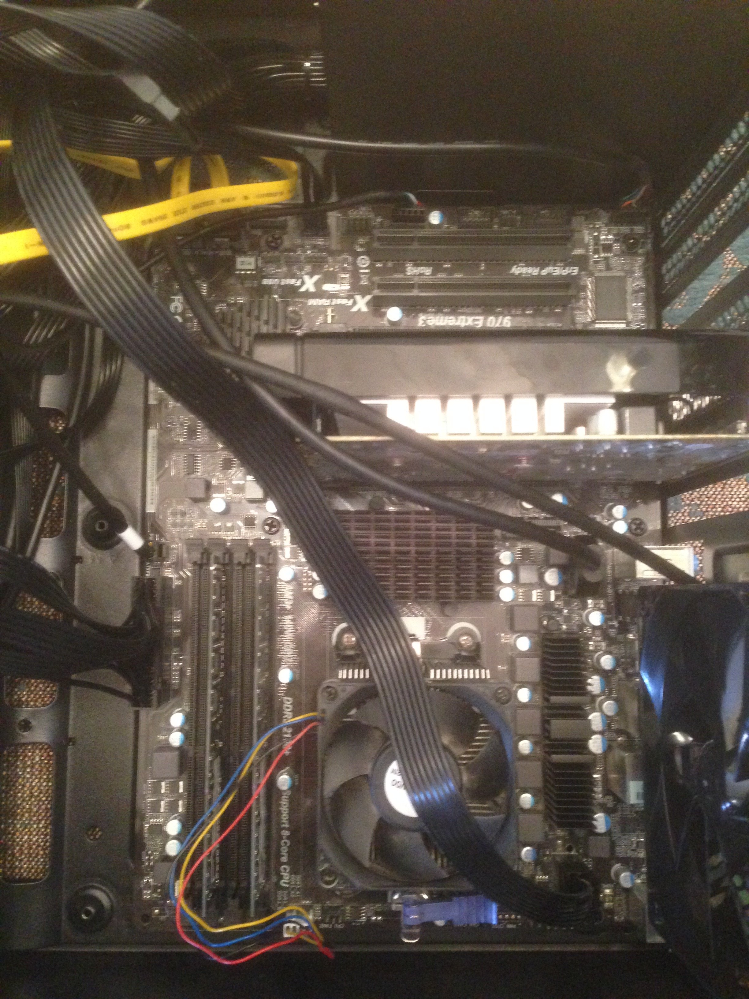

Bevor ich jetzt das Mainboard komplett ausbaue, hier einmal das (enorm gute - sorry dafür -) Bild mit den aktuellen Anschlüssen. Von oben links nach unten rechts:
  • 2 SATA Kabel mit SSD und HDD verbunden (Beide Speicher mit Netzteil verbunden)
  • Panel1 Stecker nach Anleitung gesteckt
  • USB für Fronteingang
  • HD Audio1
  • Grafikkarte (VGA steckt)
  • PWR_FAN1 für Gehäuselüfter
  • ATXPWR1 24 Pol (ist nummeriert mit 1-10 und 1&2
  • korrekt eingesteckte RAM
  • Front USB 3.0 Stecker
  • CPU sieht korrekt aus (hatte ja auch beim Vorbesitzer so funktioniert), Kühler soweit montiert
  • CPU Lüfter mit CPU_FAN1 verbunden
  • Netzteil an 8 Pol ATX12V1 / ATX12V2 angeschlossen (der 8 Pol vom Netzteil ist nochmal in 2 4Pol unterteilt; beide nebeneinander reinstecken ist korrekt, richtig?)
Einzige Frage der Liste, die ich nicht beantworten kann ist bzgl des ClearCMOS Jumpers. Hab da nichts betätigt, geschweige denn auf löschen gesetzt.
