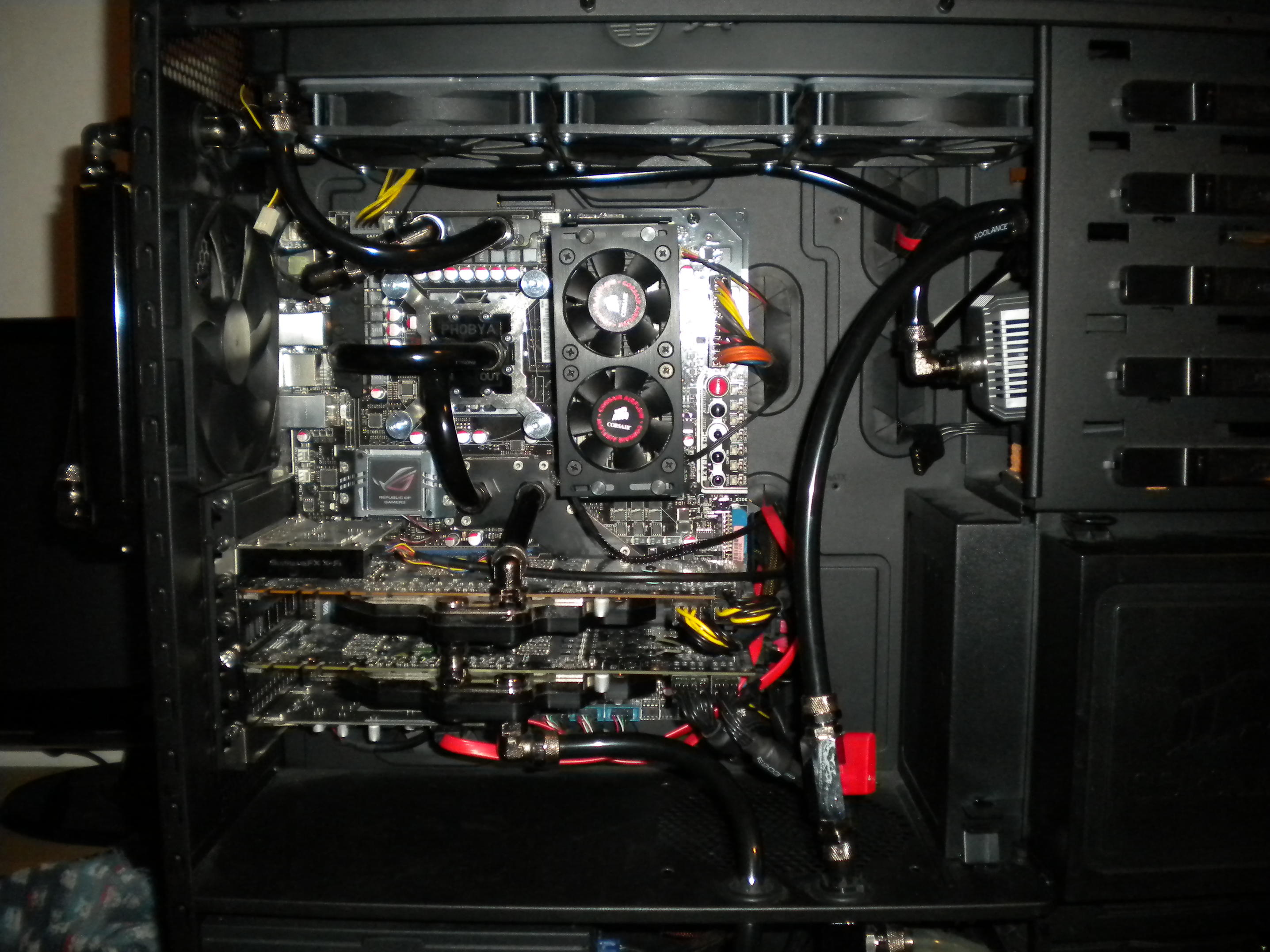

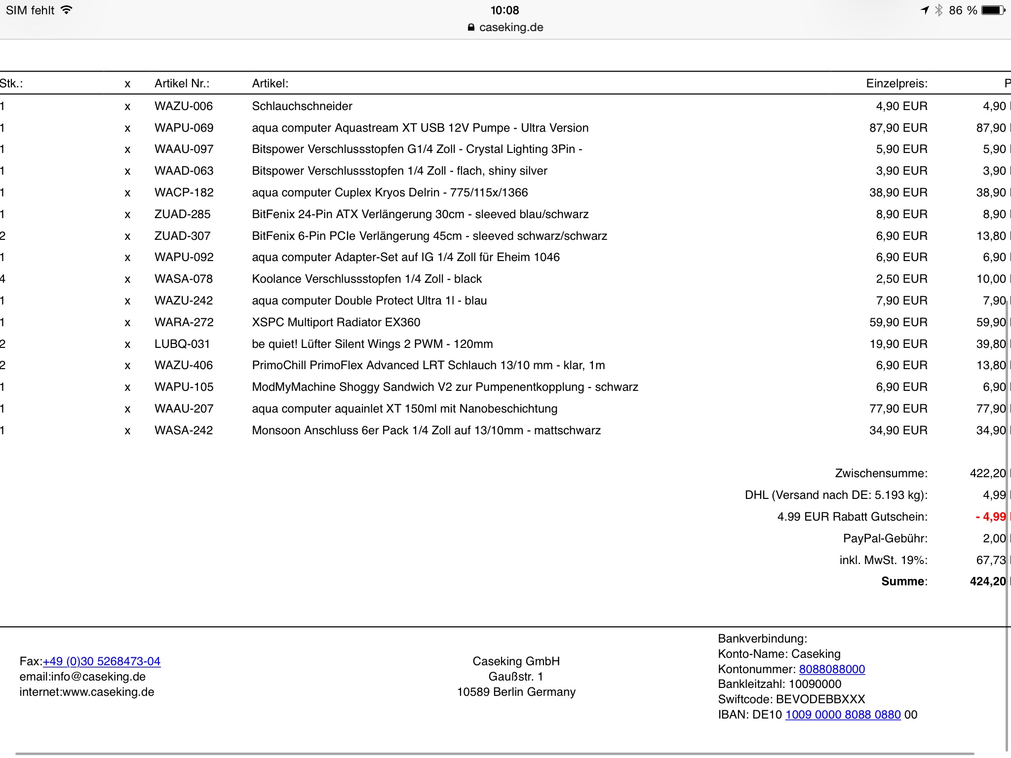

Hi Alex,
habe letztes Jahr selbst meine erste Custom Wakü gebaut.
Ebenfalls in einem Corsair 750D.
In den Deckel bekommst du Maximal eine 360er Radiator rein.

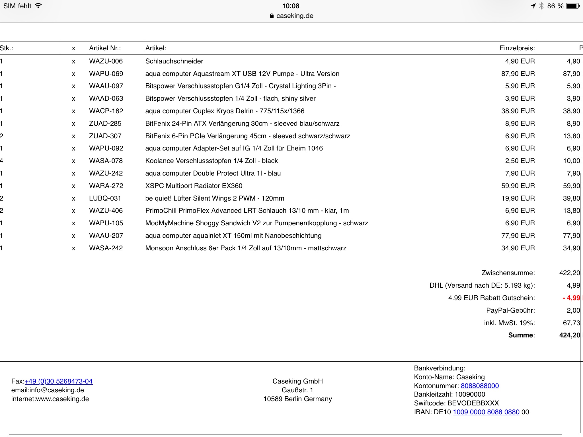

Ich hänge mal meine Bestelliste von damals ran.
Da kann man bestimmt noch an einigen Stellen sparen.
Lüfter vorhanden? Günstiger Anschlüße (die von Monsoon sehen zwar toll aus sind aber teuer), Pumpen gibt's auch preiswertere.
Für das Ersparte dann halt die Graka Kühler kaufen. Würde entweder Aqua Computer oder EQ Waterblocks (wenn schick aussehen soll) nehmen.
Bei der Auswahl der Komponenten und dem Zusammenbau haben mir damals die Videos von Caseking sehr geholfen.
Grüße
Stefan

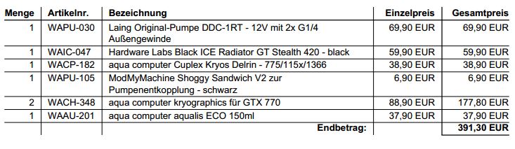

Habe mal ganz grob die Teile bei CaseKing zusammengestellt mit Kühlern von EK und Radiatoren von XSPC
Caseking
Leider komme ich schon mit den Grundkomponenten über 500€. Dazu kommen dann noch Anschlüsse, SLI-Verbinder, Schläuche, Lüfter etc... Vermutlich endest irgendwo bei 650€.
Budget liegt bei max 400€ rein für die Wasserkühlung.
Damit kommst du nicht hin das reicht gerade so für die Blöcke mit allem Kleinkram (der erstaunlich teuer ist) kannst du gut das doppelte einplanen.

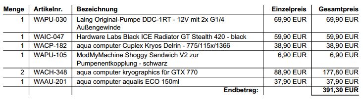

Ich würde dir empfehlen auf 13/10er Anschlüsse und Schläuche zu gehen, siehe meine Bestellliste von damals. Ist meiner Meinung nach am verbreitetsten.

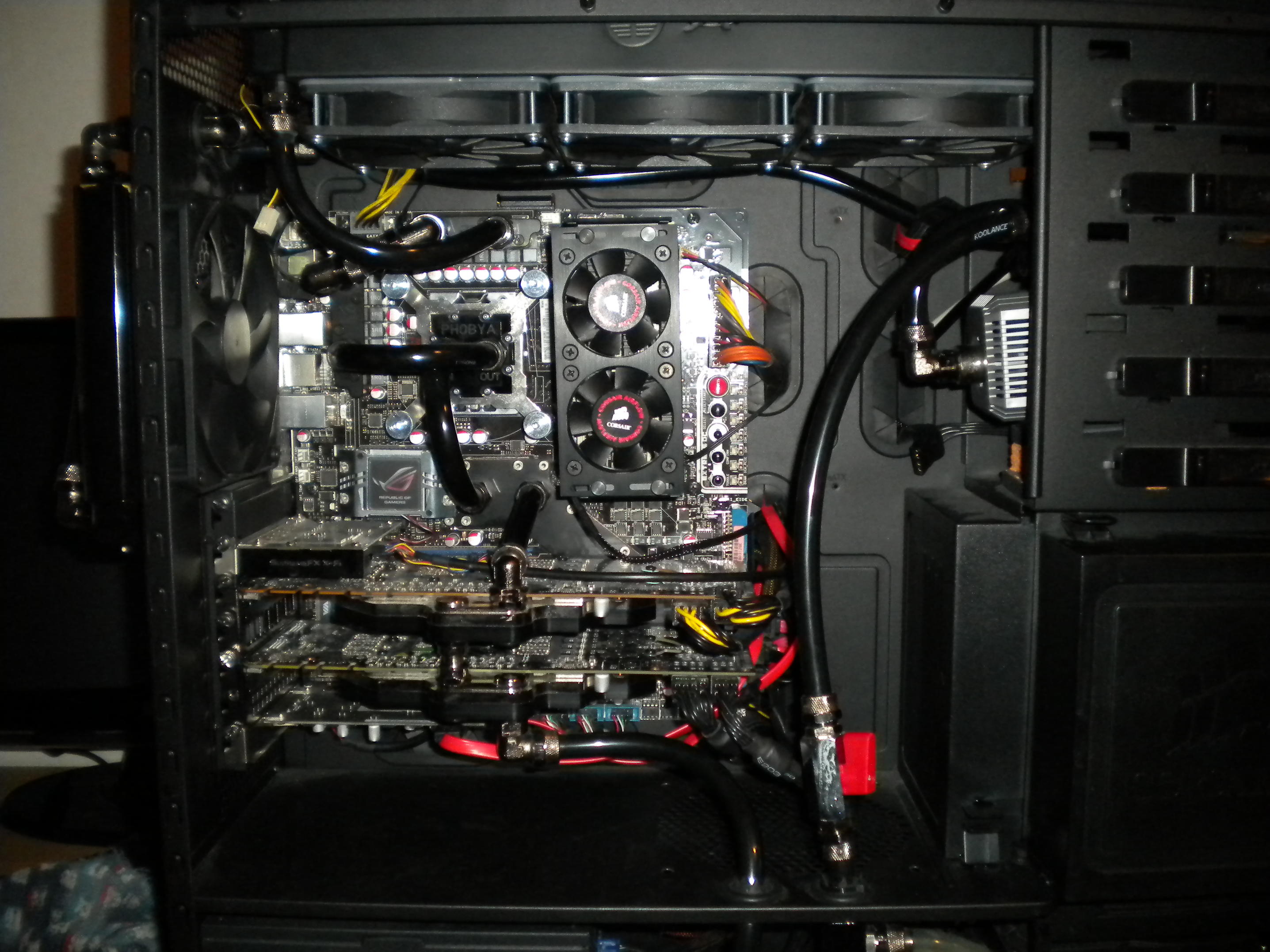

Es geht schon!
Hatte damals in meinem Obsidian 800D einen i7 920 @ 3,5GHz, Chipsatz vom Rampage II und 2x GTX480 verbaut und in einem Kühlkreislauf.
Gekühlt von nem 360er im Deckel und nem 140er hinten. Pumpe war ne Aquastream XT
Die abzuführende Leistung dürfte bei rund 600W gelegen haben
Klar, das System hat nicht zur Kategorie "unhörbar" gezählt aber im Idle waren die Festplatten lauter als der Rest.
Beim zocken ging zwar die Temp im Kreislauf deutlich hoch aber nie über 70°C (ohne die Lüfterdrehzahl zu erhöhen). Erst bei Benchmarks (Prime und Fuhrpark) musste die Drehzahl angehoben werden.
Wenn alexhier also noch Hand am Gehäuse anlegt und nen 420er + nen 280er einbaut, seh ich keine größeren Probleme mehr mit der Kühlleistung.

https://www.caseking.de/shop/catalo...ll-auf-13-10mm-drehbar-matt-black::14100.html
Lüftersteuerung:
http://www.aquatuning.de/luftkuehlu.../aquacomputer-aquaero-5-lt-usb-fan-controller
Kühler Lüftersteuerung:
http://www.aquatuning.de/luftkuehlu...kuehler-fuer-aquaero-5-neue-version-20mm-hoch
Lüfter:
https://www.caseking.de/shop/catalo...M1425XT12M-Luefter-1200-RPM-140mm::23147.html
Lüfter Splitter:
http://www.aquatuning.de/luftkuehlu...bel-3pin-molex-auf-2x-3pin-molex-30cm-schwarz
Wasszusatz 2x:
https://www.caseking.de/shop/catalo...ems-X1-Konzentrat-Oil-Black-250ml::26087.html
Wasser:
http://www.amazon.de/Velind-Destilliertes-Wasser-5l/dp/B003A00084
Gruß Alex

Mehr Druck, besseres Lager und immer noch bezahlbar.
http://geizhals.de/noctua-nf-p14s-redux-1200-140mm-a1115340.html?hloc=at&hloc=de
Lüftersteuerung:
Ein Wasser Temp Sensor wäre recht nützlich damit kannst du die Lüfter in Abhängigkeit vom Wasser regeln und so z.B die Drehzahlen im idle stark reduzieren und erst bei bedarf hochfahren.
Einmal sollte ausreichen damit bekommst du 2 Liter Flüssigkeit zusammen,
wenn du das wasser färben möchtest dann vlt. eher klare Schläuche?
Destilliertes Wasser kann man in jedem Baumarkt kaufen, da spart man sich den Versand. Wenn du schon unterwegs bist auch gleich eine Spritzflasche mit einpacken die erleichtert einem das befüllen.
Was noch fehlt ist eine Möglichkeit das Wasser wieder abzulassen, ein Kugelhahn oder ein verschlossenes stück schlauch mit T-Stück so tief es geht im Kreislauf. Das macht dir das Leben bei Umbauten oder der Wartung sehr viel leichter.
Wie möchtest du die Gpu´s verbinden ? passen da zwei gerade Anschlüsse zwischen ?
Alternativ kann man über starre Verbinder z.B Bitspower Crystal link nachdenken.
alexhier schrieb:
18€ für einen 45° Winkel!? Die haben doch einen an der Klatsche...
http://www.aquatuning.de/wasserkueh...ubtuelle-45-drehbar-g1/4-black-nickel?c=10973
kostet weniger als 1/4 und passt optisch besser zu den Geraden(die es bei AT auch günstiger gibt -klick-)
Temperatursensor und evtl. noch Durchflusssensor(+Durchflusssensorkabel) zur Steuerung dazu.
Das Wasser bekommst du, wie schon gesagt, auch im Baumarkt, manchmal auch im Discounter.
Du hast doch 3 Lüfter, also eher so ein Y-Adapter:
http://www.aquatuning.de/kabel/luef...in-molex-auf-3x-3pin-molex-60cm-schwarz?c=448
Backplates braucht man mMn nicht unbedingt.
CPU-Kühler geht auch günstiger z.B.:
http://www.aquatuning.de/wasserkueh...uer-sockel-1366/1156/1155/1150/775-g1/4?c=251
oder
http://www.aquatuning.de/wasserkueh...l-hk-cpu-lga-1155/1156/1150-rev.-3.0-lc?c=251
Shoggy zum entkoppeln.
