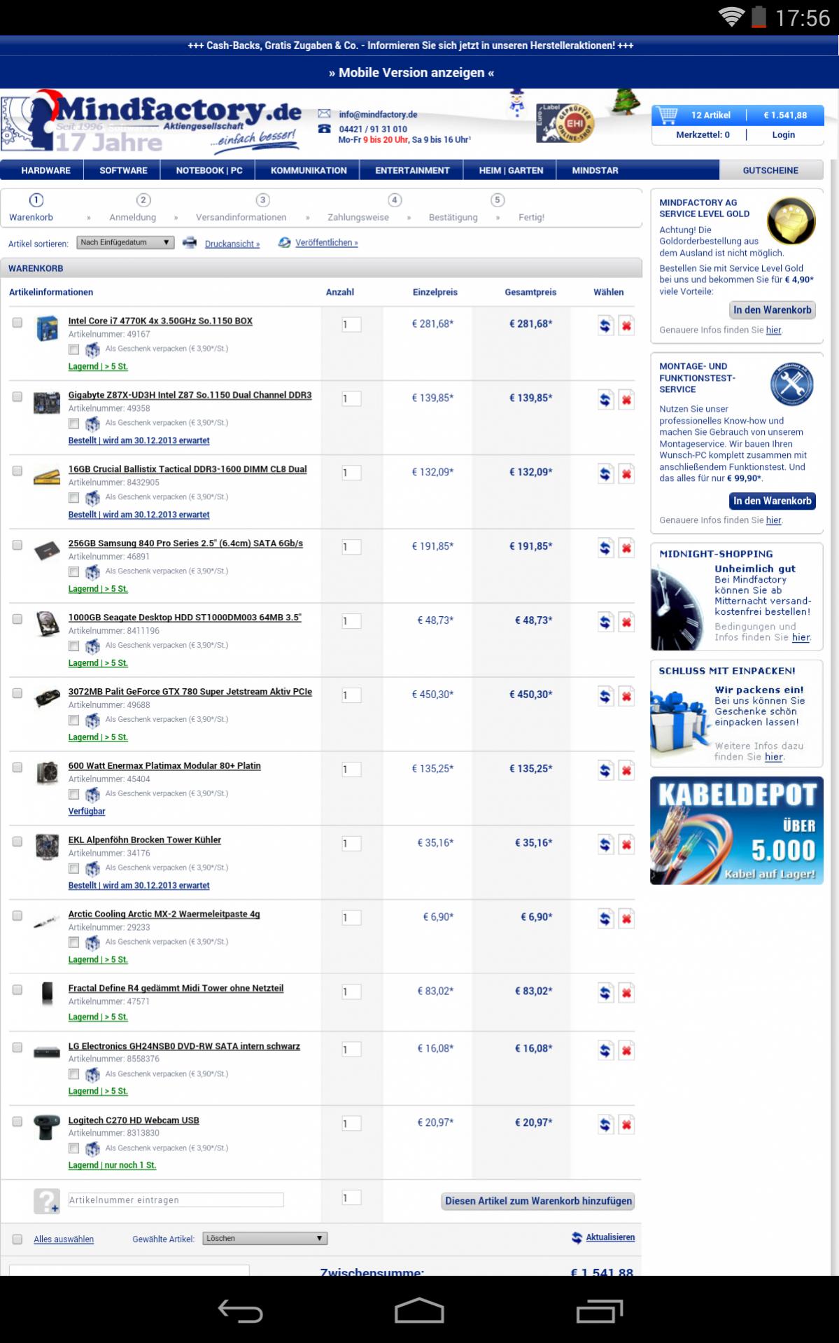

Hi ich war auch auf der suche nach einem 1500€ PC ich habe jetzt eine ausgewogene Konfiguration zusammen mit dem forum hier erstellt vllt hilft dir das ja etwas .
LG und frohe Rest Weihnachten :D
@wuttke26: gefällt mir gut, aber ich werde nicht übertakten daher eher der Xeon. Wieso ist bei dir Wärmeleitpaste dabei? Ist die nicht bei der boxed Version gleich enthalten?
