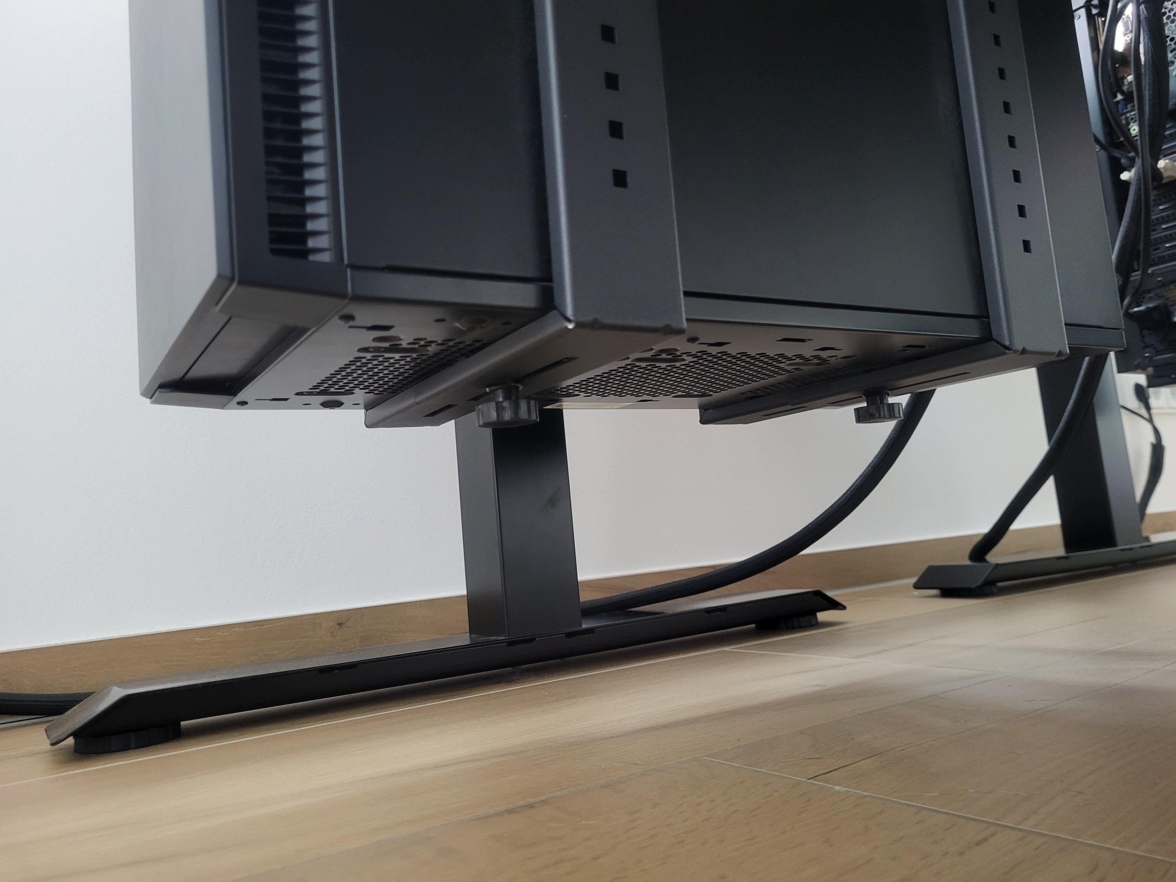

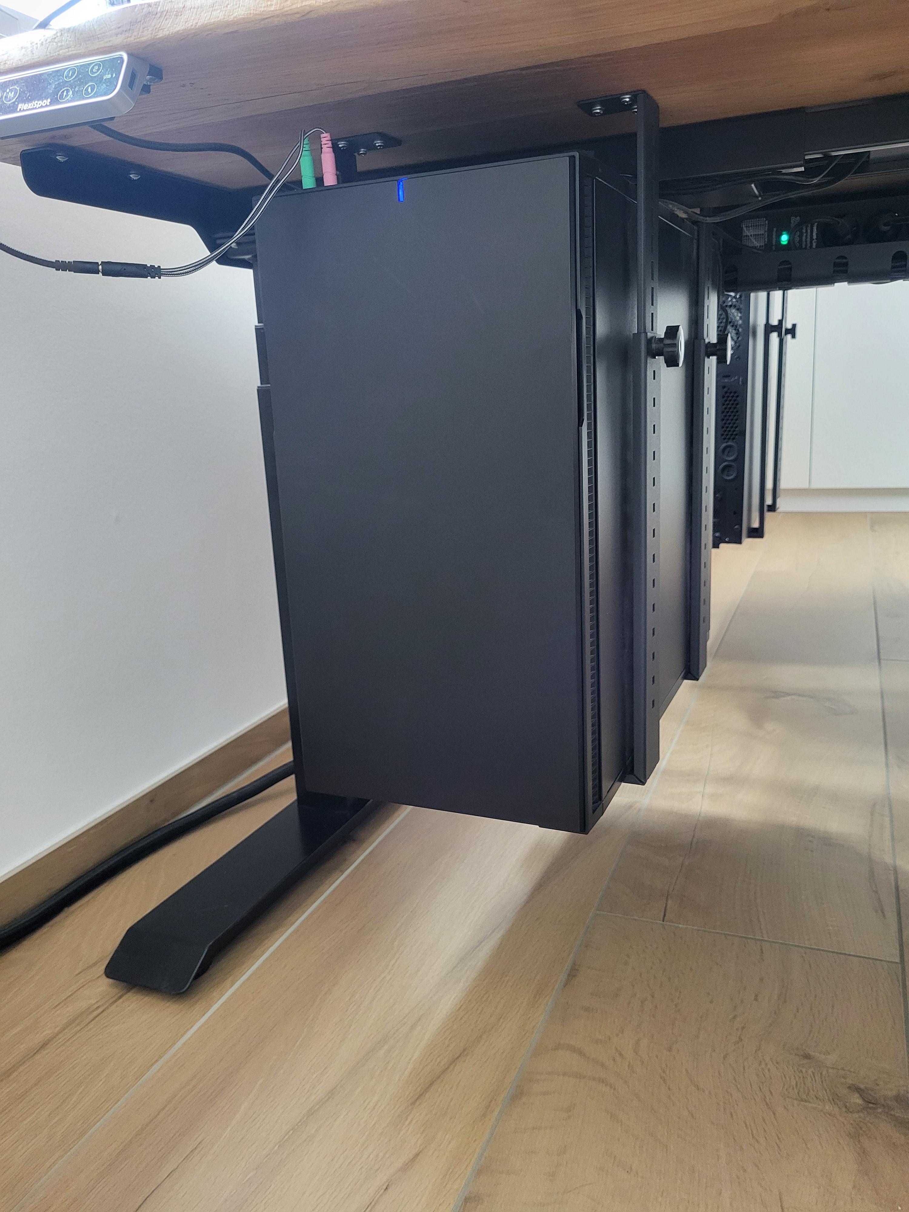

Beide Rechner hängen an höhenverstellbaren Schreibtischen, was die maximalen Gehäusemaße und das Gewicht stark begrenzt:
  • Für den "All White"-Builddürfen die Gehäuseabmessungen maximal betragen:
    • Breite: 210 mm
    • Höhe: 512 mm
    • Gewicht: max. 15 kg
  • Für den zweiten Buildsind die maximalen Maße:
    • Breite: 240 mm
    • Höhe: 452 mm
    • Gewicht: max. 35 kg
Mein Fractal Design Gehäuse hängt aktuell in der Halterung des zweiten Builds, aber es passte nicht hinein, weshalb ich die Füße abschrauben musste (die sind ohnehin nicht erforderlich). Daher sind die Gehäusemaße für die neuen Builds besonders entscheidend. Hier mal zum besseren Verständnis ein paar Bilder:

Kennt jemand die Höhe des Fractal Design North ohne Füße? Die angegebenen Maße würden es gerade so nicht in die Halterung passen lassen: 215x469x447mm. Wenn in den Maßen die Füße eingerechnet wurden und 2x5cm abgezogen werden können, sollte es passen.
Edit: Hab die Infos zum Gehäuse gefunden:
Abmessungen Gehäuse ohne Füße, Schrauben etc. 433,5 x 215 x 450 mm

Beim Second Build fehlt mir noch ein Case mit den oben angegebenen Maßen. Hat jemand eine Empfehlung?
Das Meshify C von Fractal Design hat ohne Füße 440mm Höhe, das geht, da passt aber die AIO Kühlung nicht rein.
Das Define 7 Compact hat 451mm und passt gerade so nicht...

Case suche ich noch immer, notfalls muss die Halterung umgebaut werden.
Hm, scheint hier irgendwie tot zu sein. Ich versuchs trotzdem nochmal.
Das Fractal Design Meshify C würde von den Maßen passen, da passt aber keine 360 AIO oben in den Deckel rein.
Front ginge, aber das ist eher unpraktisch oder? Könnte natürlich dann für oben den Artic Liquid Freezer II Pro 280 nehmen, habe aber hier gelesen, dass es Probleme mit dem RAM geben könnte.
Alles nicht so einfach :confused_alt:
Edit: Beim Meshify C steht: Grafikkarten max. 315mm, die rausgesuchte Grafka hat 329 :heul:
