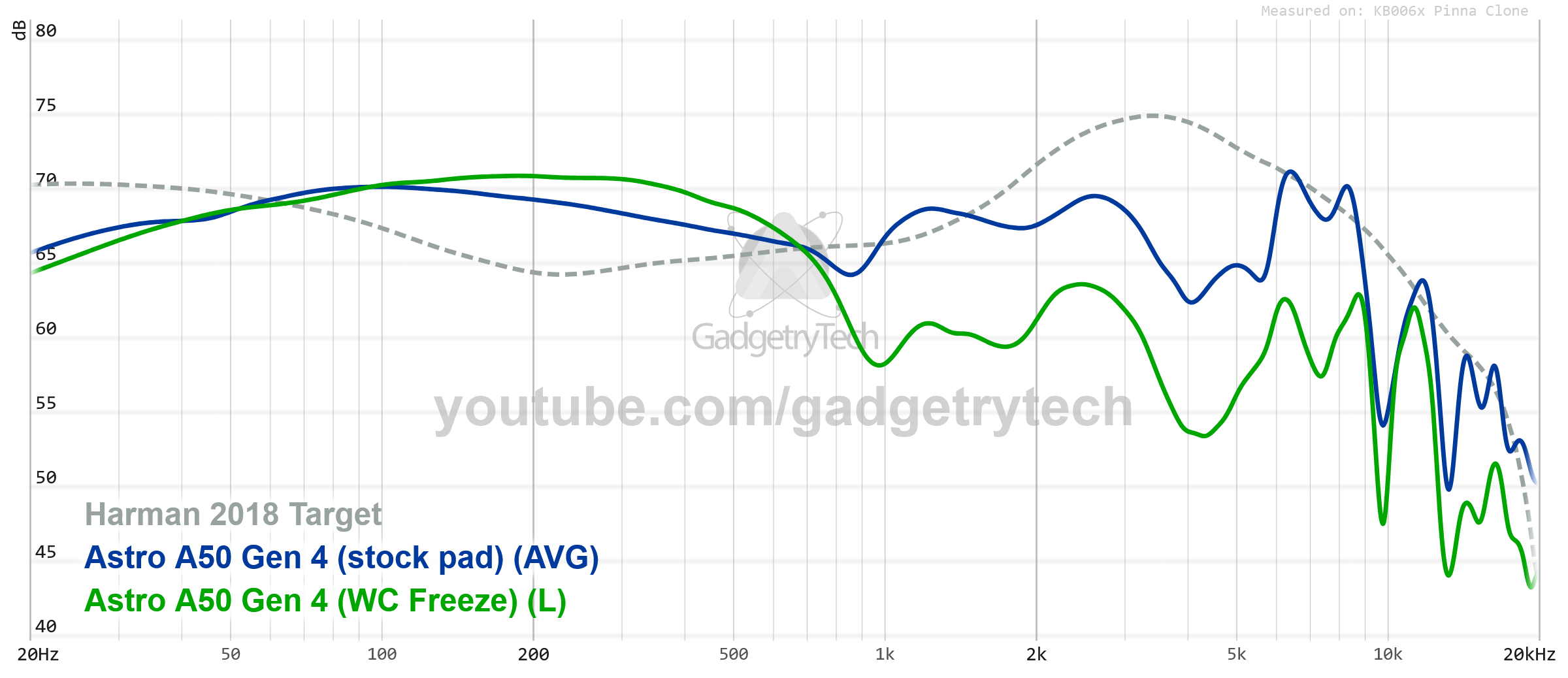

Wenn du die nicht mit beiden benutzt, könnte das den Unterschied erklären:
