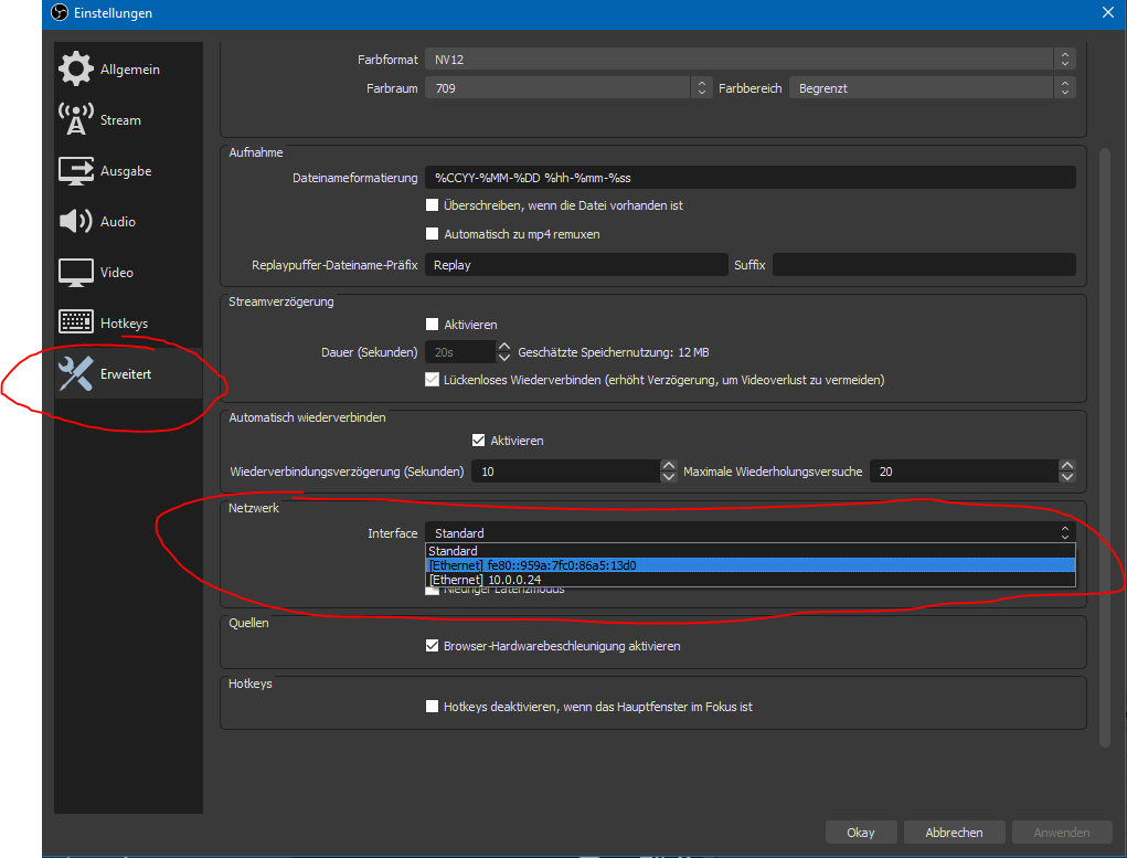

Du kannst in OBS einstellen über welche Netzwerkkarte gestreamt werden soll.
808711

Im Prinzip ist ForceBindIP nix anderes als die offenbar bereits eingebaute Funktion in OBS wie @petepow es gezeigt hat. Mit ForceBindIP kann man dies jedoch prinzipiell für jede Anwendung steuern, theoretisch also sogar sowas wie Firefox via LAN1 und Chrome via LAN2 (oder eben WLAN).
