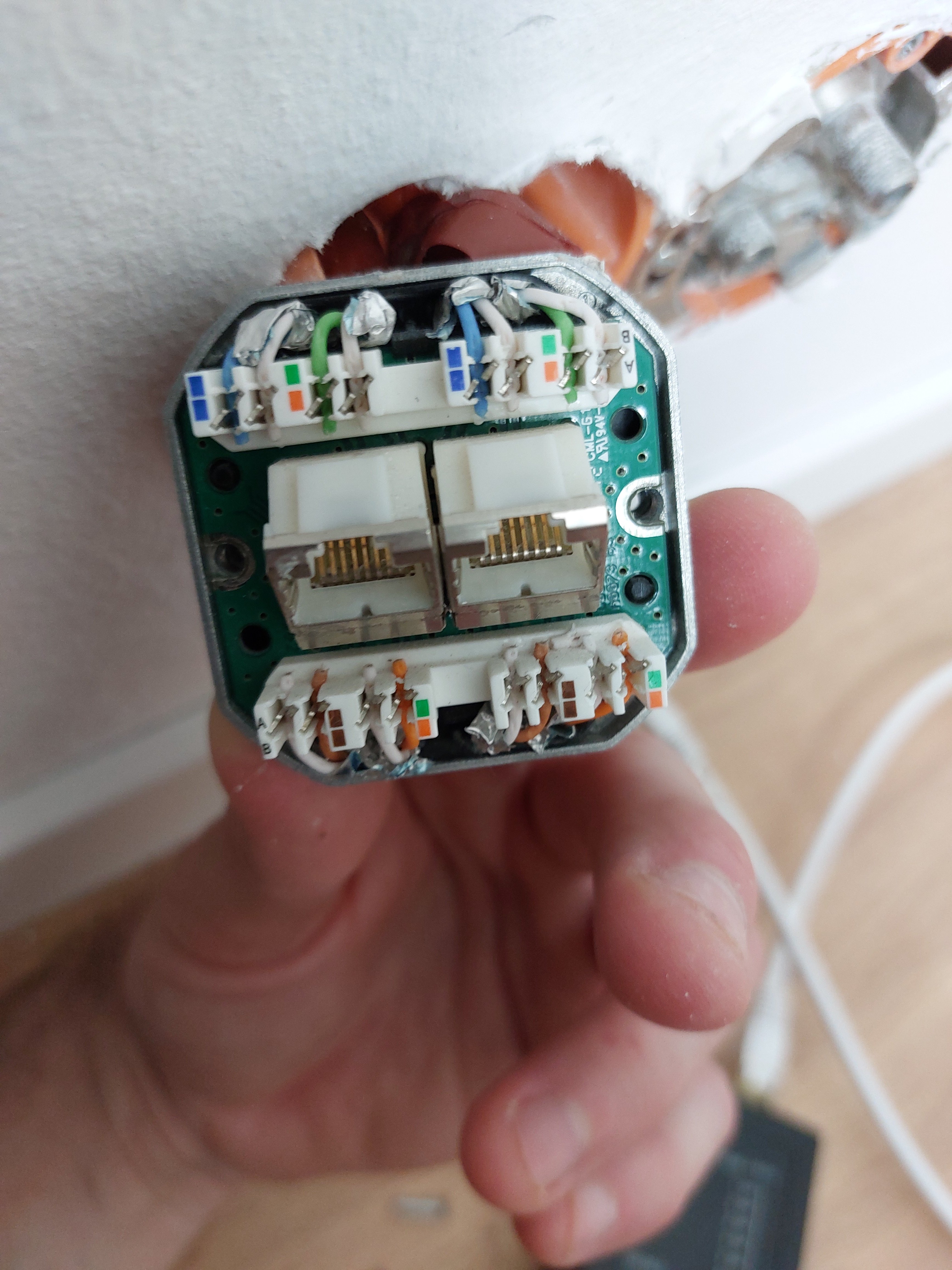

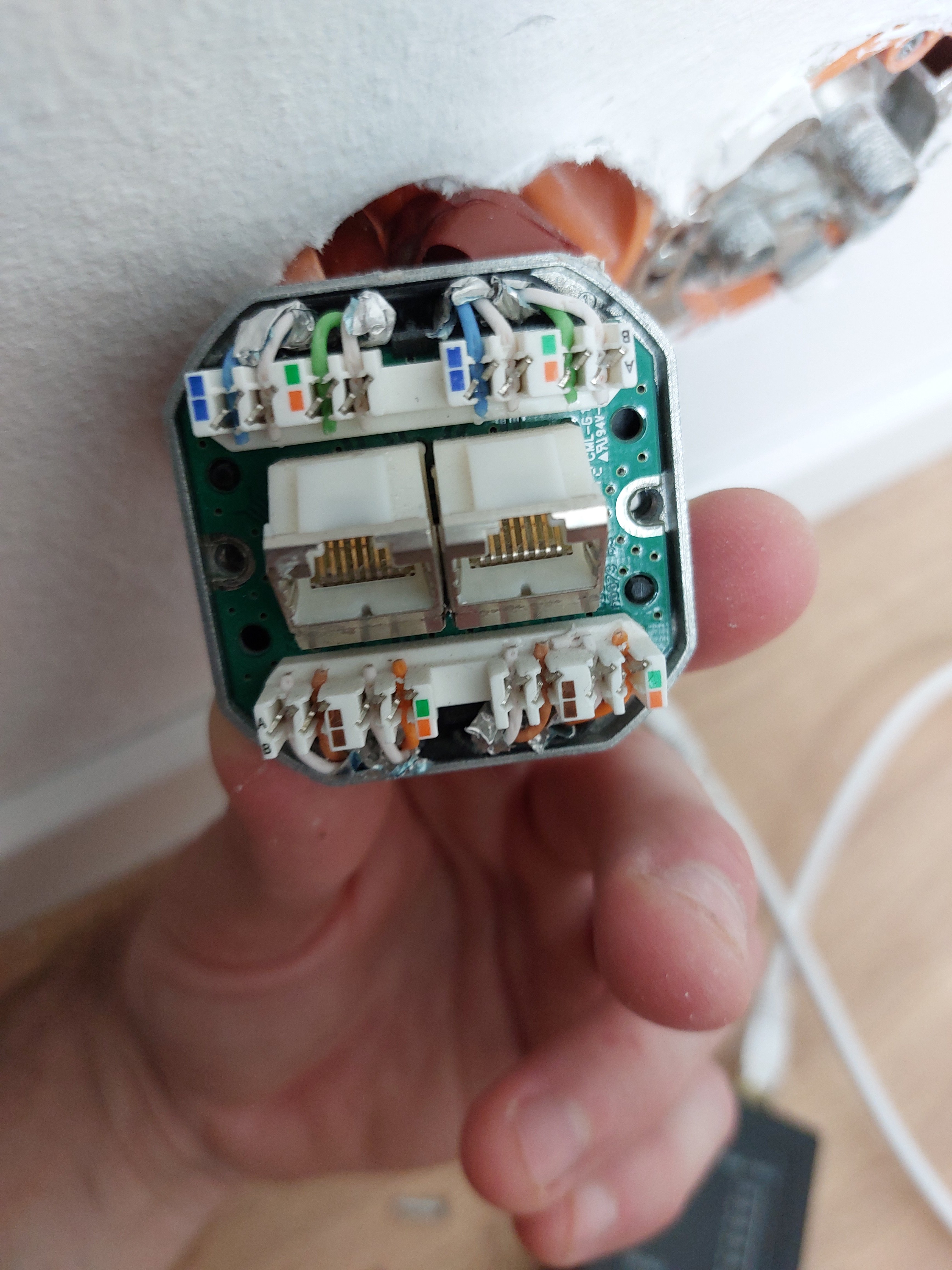

Hier auch nochmal die Dose. Verkabelung ist soweit auch korrekt eigentlich.

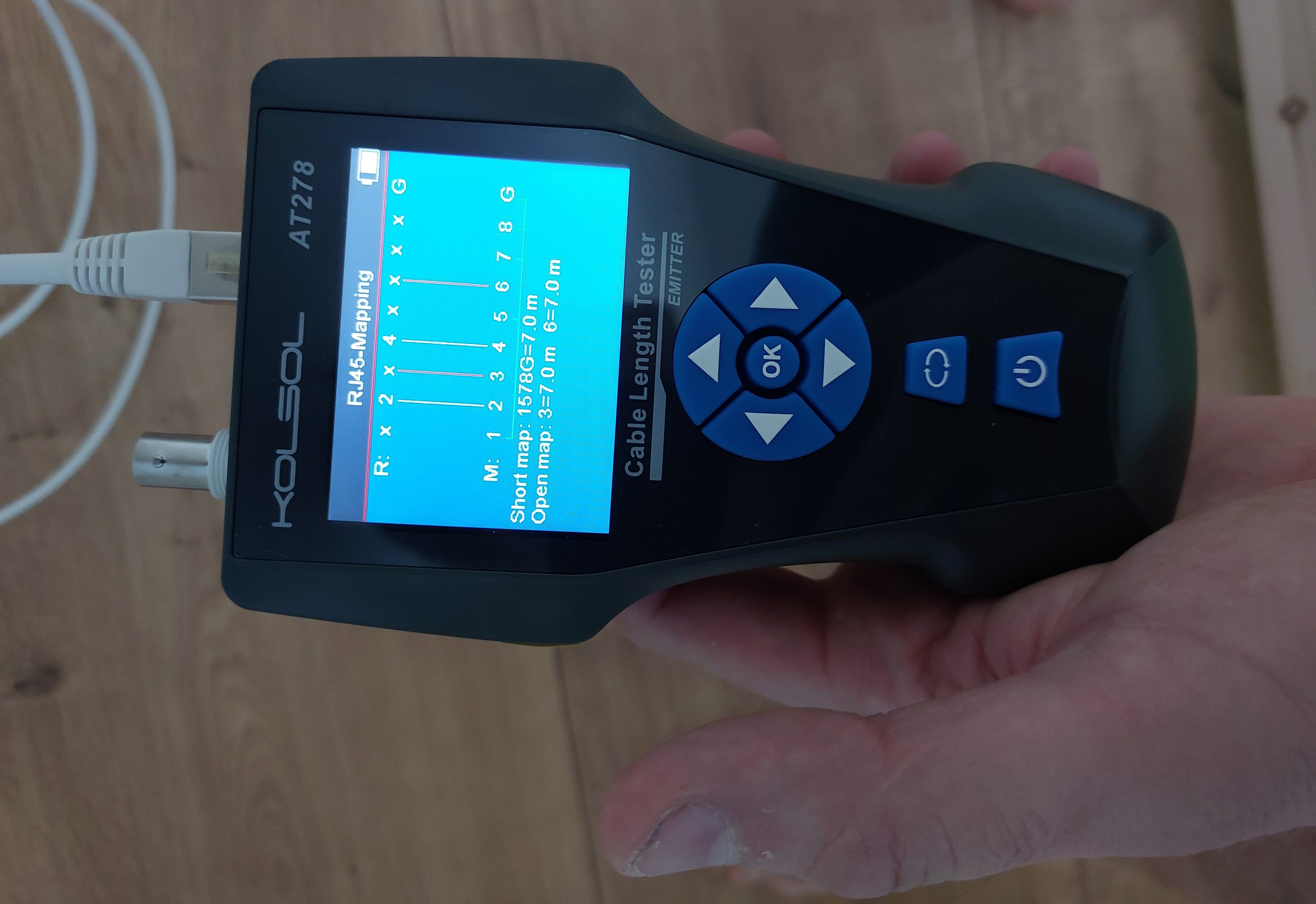

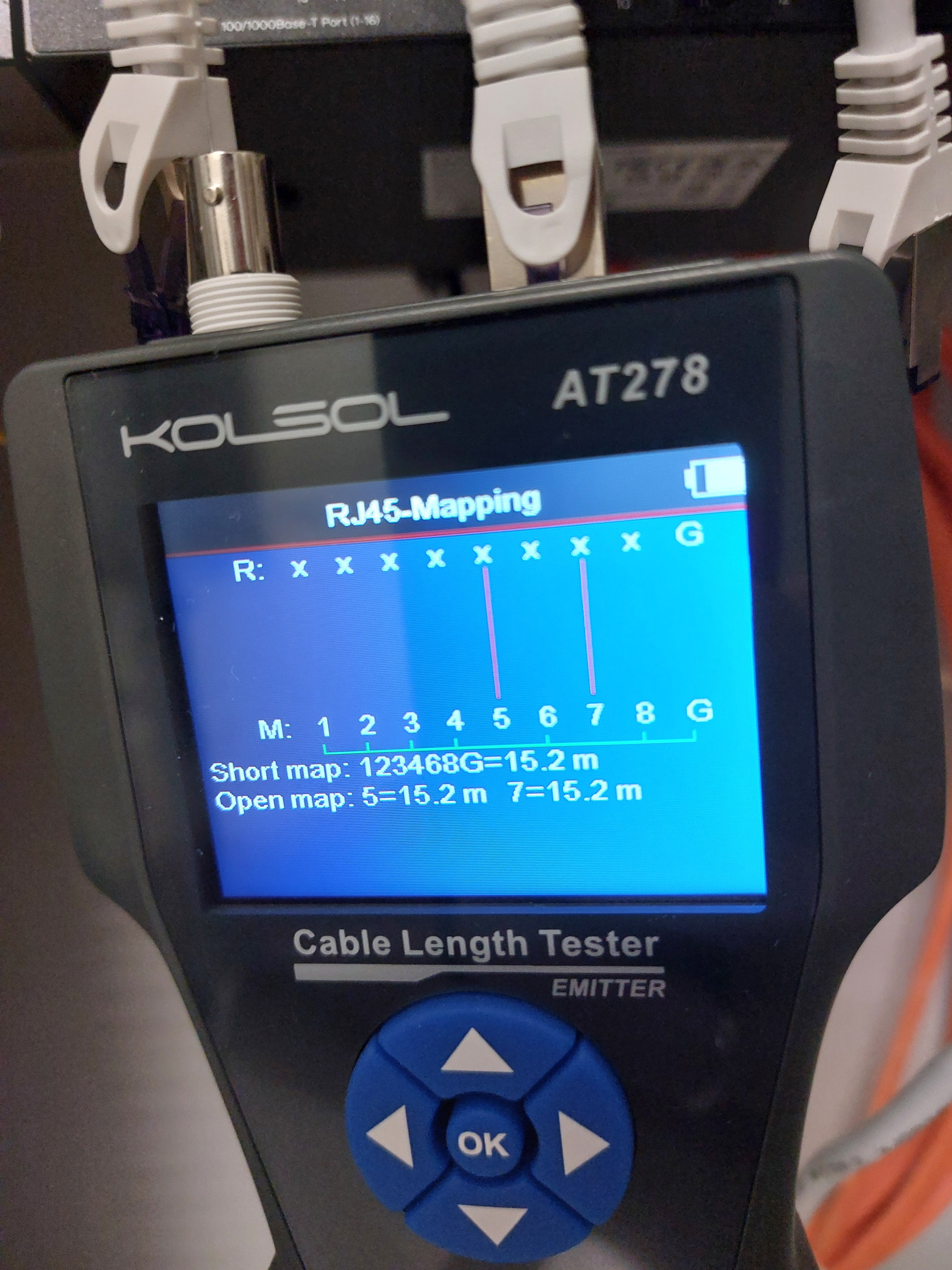

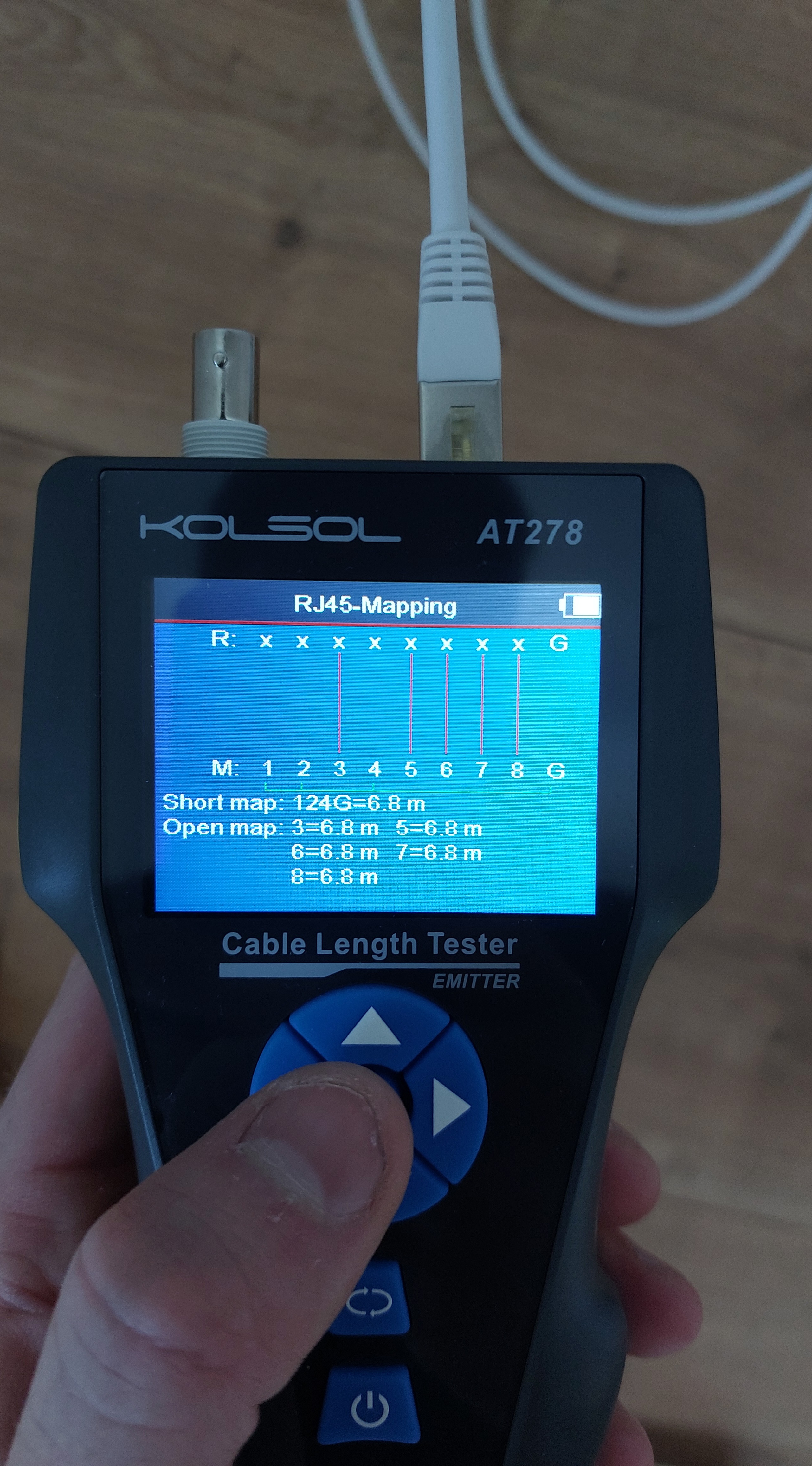

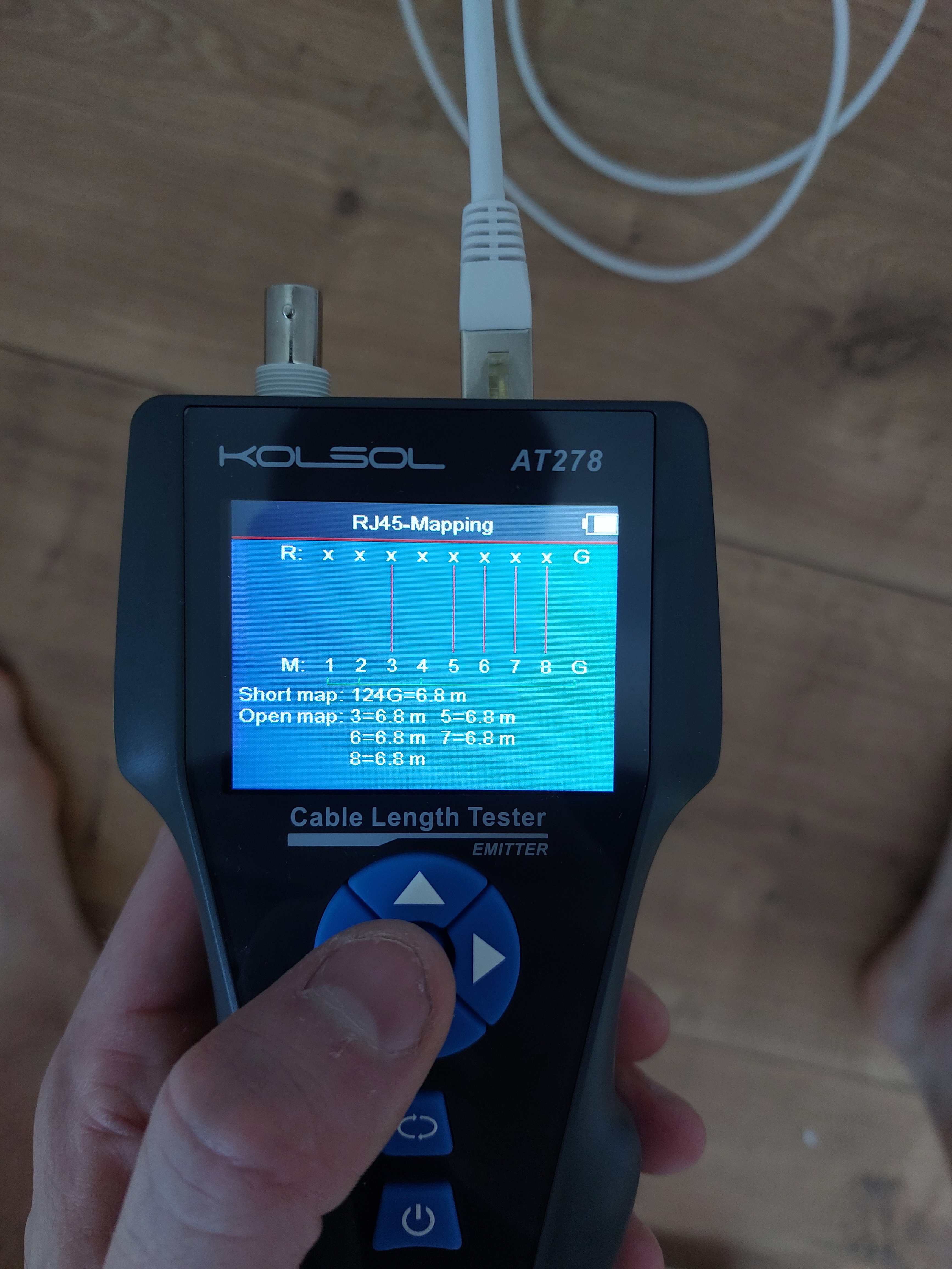

Hallo, habe mal ein professionelles Gerät ausgeliehen von einem Kumpel. Das ist die erste Dose einmal von beiden Endpunkten gemessen:

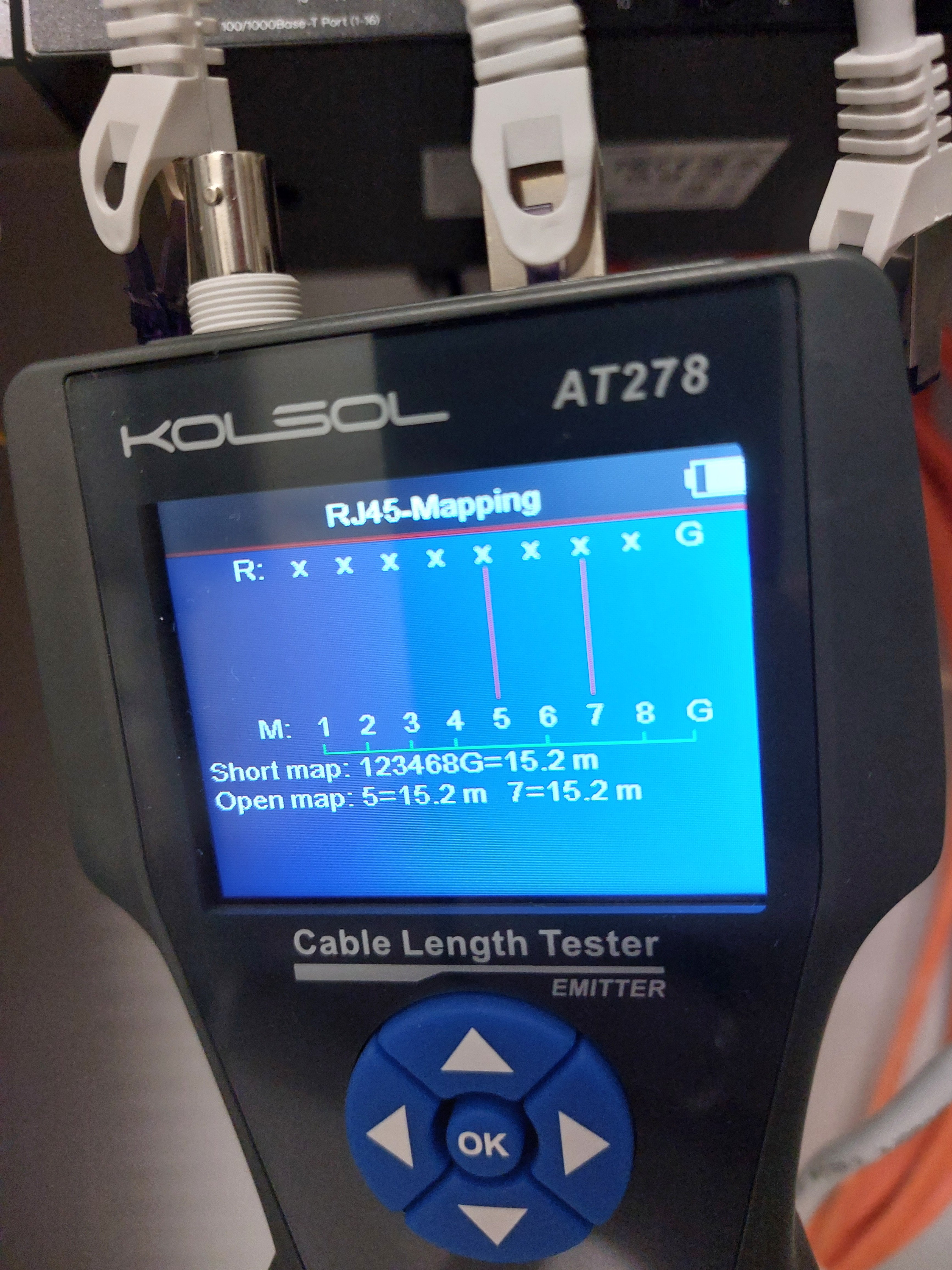

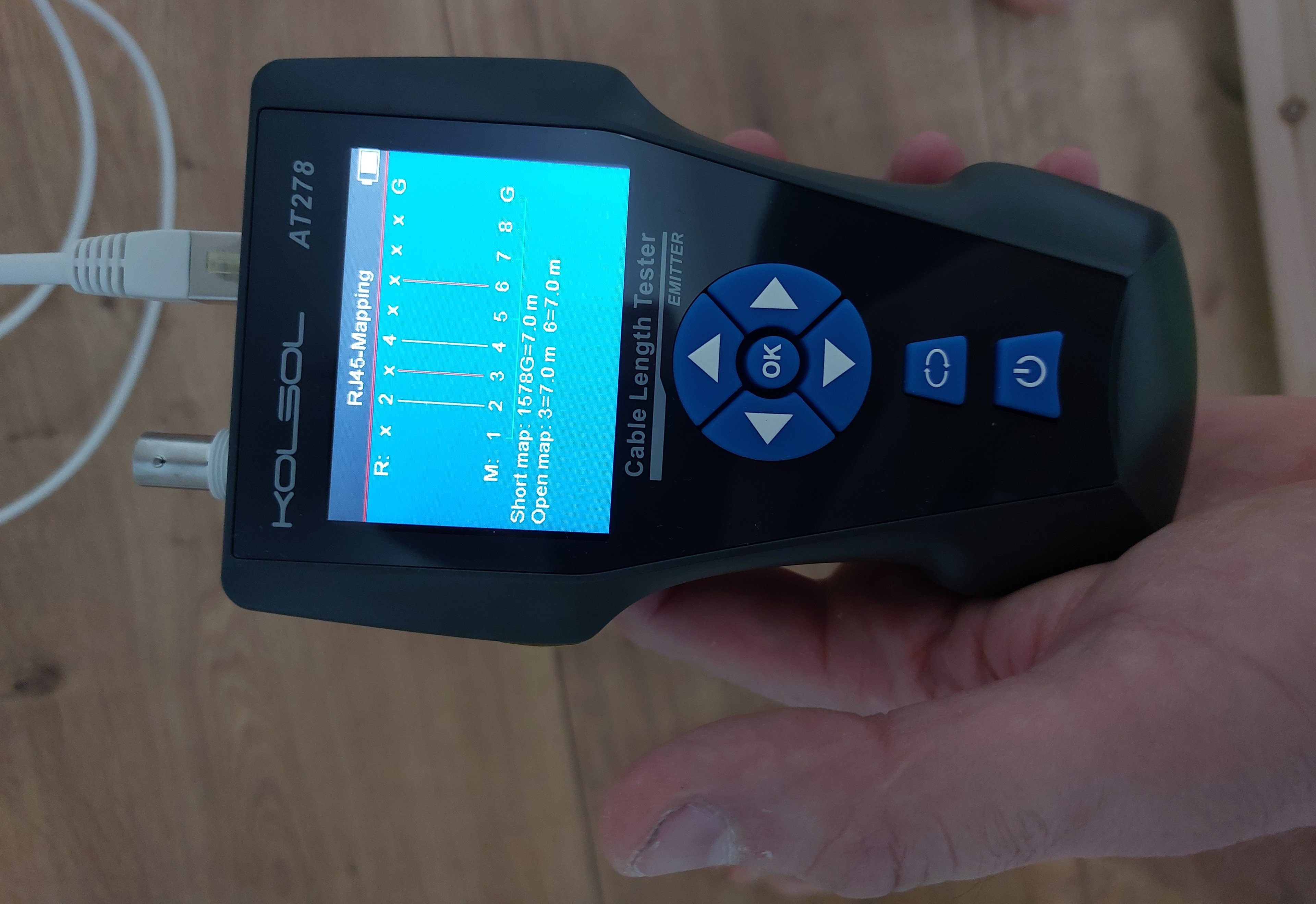

Hier die zweite Dose einmal mit beiden Messungen von beiden Seiten

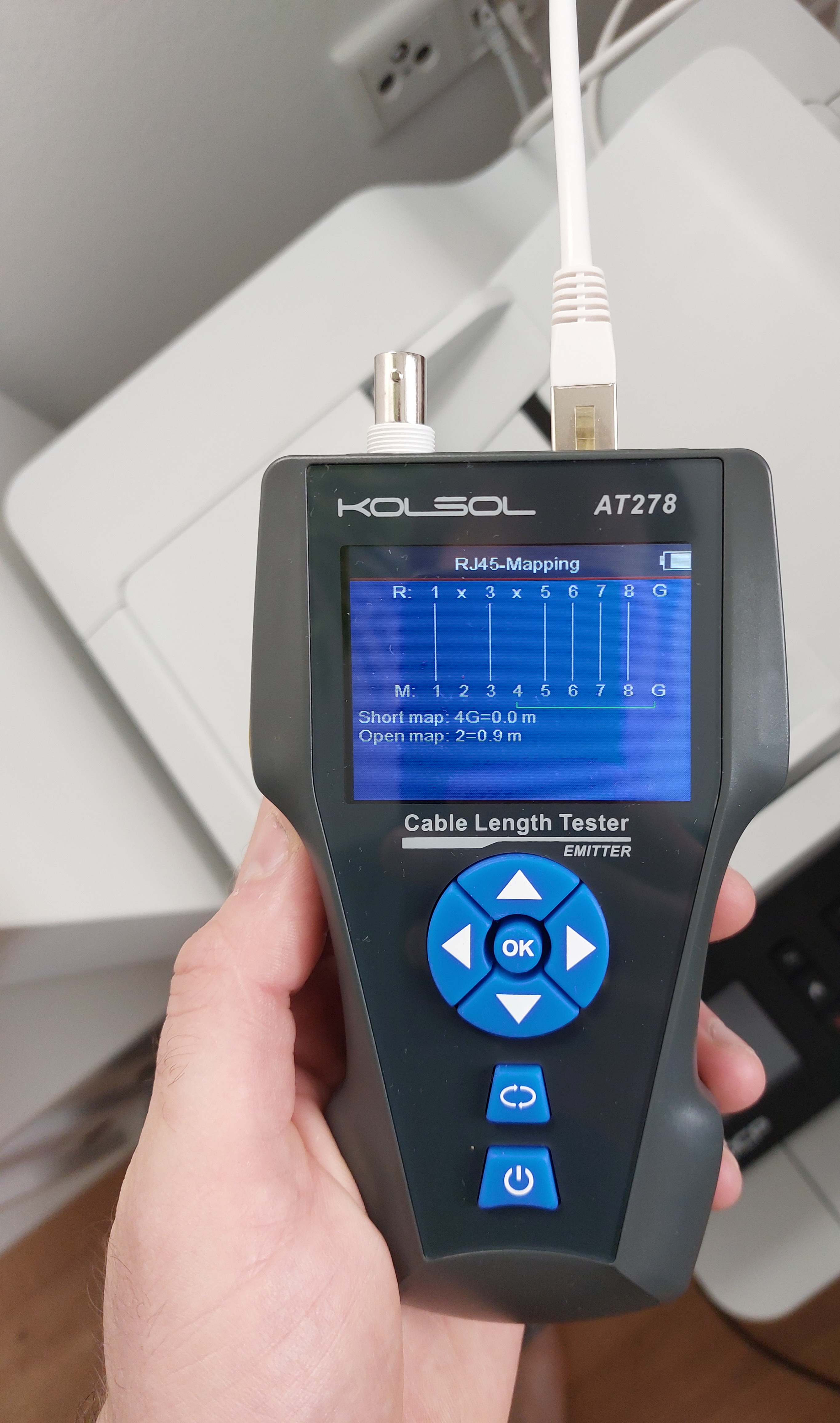

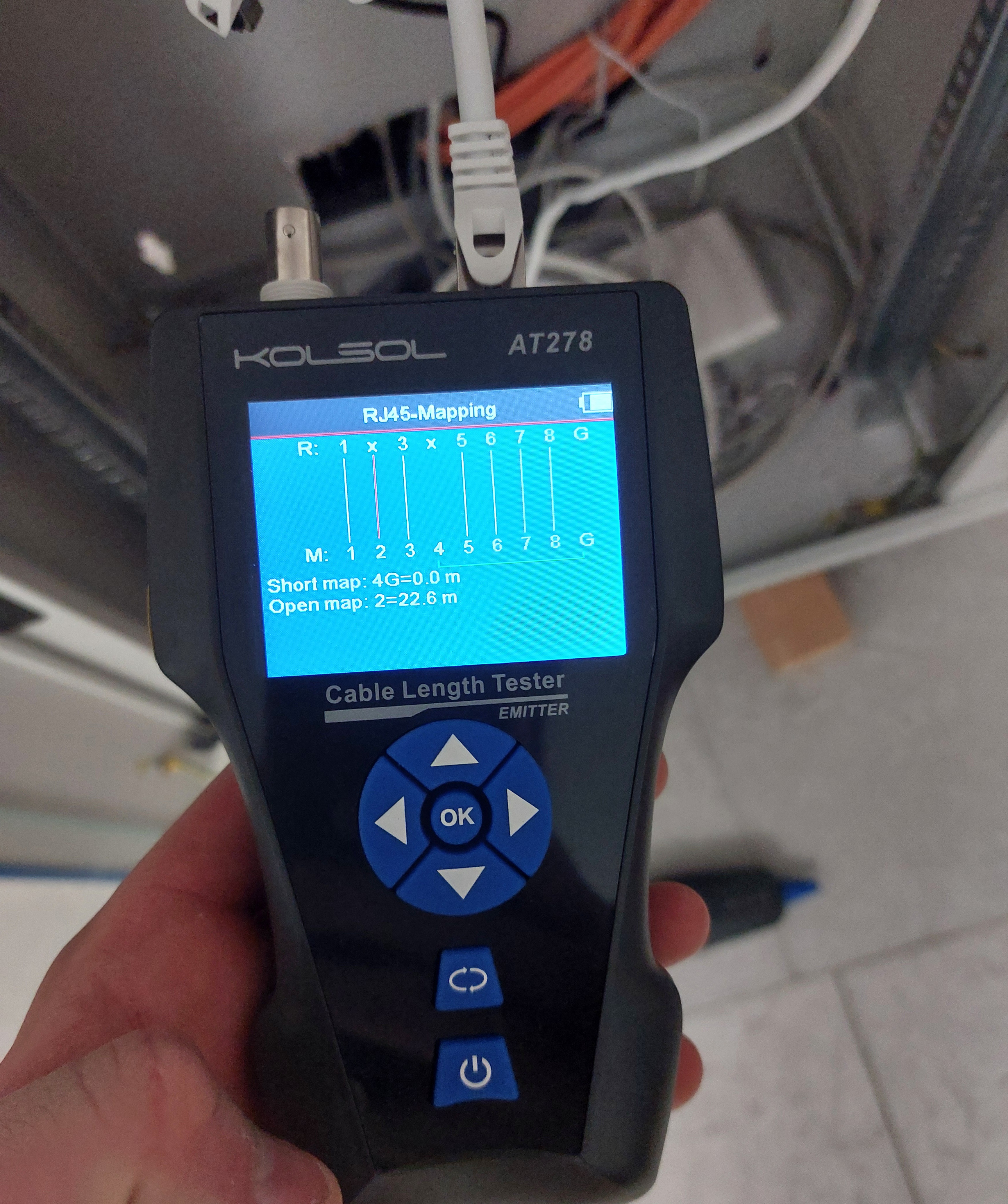

Also bei der letzten Dose mit einem Kurzschluss und einer offenen Ader hatte ich kurz wieder an der Dose Hoffnung. Denn bei 0m Abstand zum Defekt, dachte ich, dass ich direkt an der Dose einen Fehler finde. Hatte die Dose geöffnet, sogar neu verdrahtet und trotzdem ging Pin2 nicht. Jetzt gebe ich wohl endgültig auf

Du kannst auch einen Fehler beim Absetzen der Leitung gemacht haben. Du wirst doch hoffentlich kein Teppichmesser genutzt haben.
Habe öfters mal solche Fehler, wenn jemand beim Abisolieren versehentlich in die Isolation geritzt hat. Schlimmer, wenn die Leitung dann noch bewegt wird, zum Beispiel beim Einführen in eine Dose.
Bei den dünnen Litzen in den Verlegekabeln kann man dann auch mal eine durchtrennen.
Was hast Du für Werkzeug benutzt?
Ne normale Abisolierzange. War eigentlich sehr vorsichtig.
@Rammler2 Mach mal Fotos.
Sowohl vom Werkzeug, als auch richtig scharfe von den Dosen.
Oder noch besser: Lass gleich den Kumpel ran.
Bei dem Fehlerbild ist massivst etwas schiefgelaufen ...
Mit einer Abisolierzange (zumindest den richtigen Abisolierzangen) kannst Du kein Verlegekabel absetzen. Die einzelnen Litzen abisolieren ja, aber nicht den Mantel. Und die Litzen brauchst Du bei LSA+ nicht abisolieren, wäre schändlich.
Oder hast Du die Leitung gar angebohrt?
