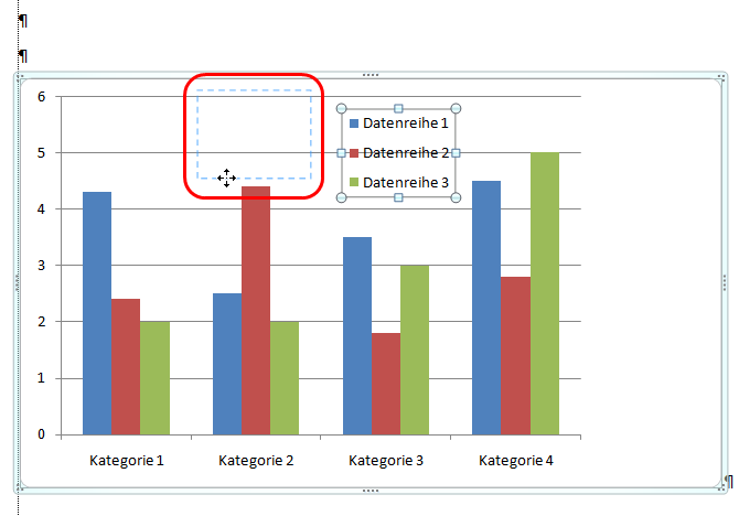

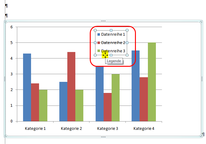

Und was das Diagramm angeht ... Habe ich da etwas falsch verstanden? Ein Klick auf die Legende, Cursor auf den Rand der Legende, Cursor ist nun ein Kreiz mit 4 Pfeilspitzen. Linke Maustaste drüchen und dahin verschieben, wohin ich die Legende haben will :cool_alt:

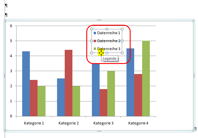

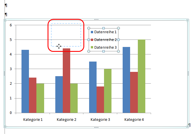

... Und in Excel (so steht es zumindest im Titel)aber auch in Word direkt erzeugten Diagrammen geht es exakt so, wie beschrieben. Da ja ein Bild mehr sagt, als 1000 Worte, sind 2 Bilder ja schon fast ein Buch ;)

Die Legende zu verschieben ist kein Problem, aber ich will sie vertikal ausrichten an der y-Achse, sprich den Text in der Legende um 90° drehen. Dafür gabs im alten Excel mal eine Option die ich hier aber nicht mehr finden kann.

Das Problem mit dem Diagramm hab ich inzwischen übrigens gelöst. Manche Sachen sind so offensichtlich versteckt dass man sie einfach übersehen muss: Diagramm anklicken, dann auf Layout, Achsentitel, Titel der vertikalen Primärachse, Gedrehter Titel.
