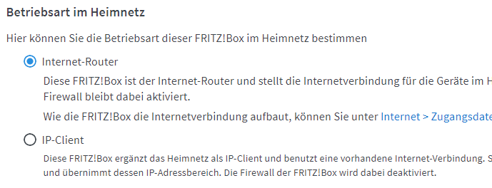

Schalt die 7362 in den IP-Client Modus.
Diese FRITZ!Box ergänzt das Heimnetz als IP-Client und benutzt eine vorhandene Internet-Verbindung. Sie erhält vom Router eine IP-Adresse. Die FRITZ!Box wird Teil des vorhandenen Heimnetzes und übernimmt dessen IP-Adressbereich. Die Firewall der FRITZ!Box wird dabei deaktiviert.

DU musst die alte Fritzbox als IP Client konfigurieren und sie darf keinen eigenen DHCP Server haben. Den musst unter "Netzwerk" du ausschalten. Vermutlich liegt dein Problem ausschließlich am noch aktiven DHCP Server. Sonst wäre Internet möglich, wegen doppel NAT.
Du willst dass alles in einem Netzwerk hängt ?
Denn derzeit hast du scheinbar 2.
Mach' in der 7362SL den DHCP aus und konfiguriere das Gerät als IP Client.

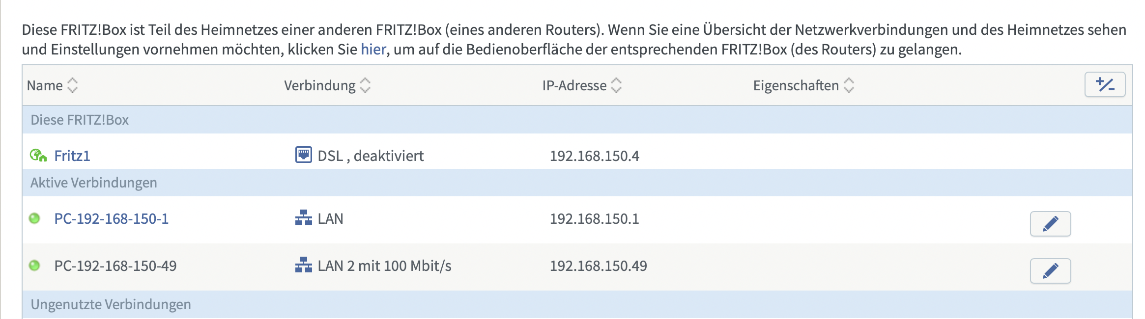

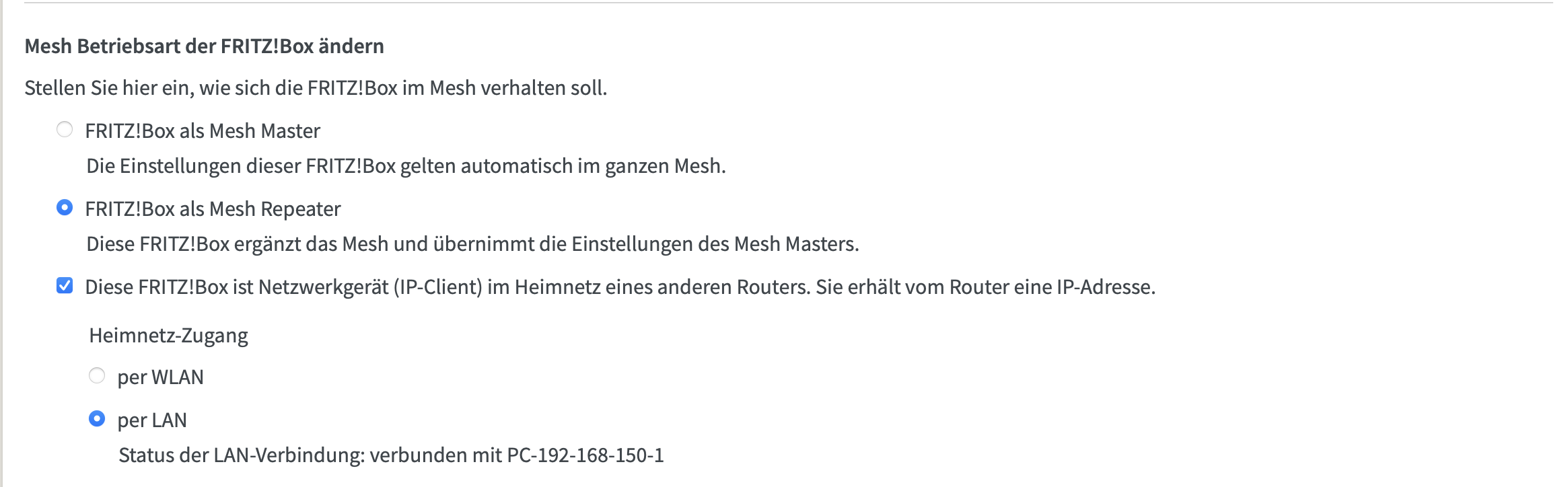

Die Fritzbox ist bereits als IP-Client eingerichtet, sowie als Mesh-Repeater (Wegen dem Telefon, Wlan hab ich ja ausgeschaltet).
Im Grunde stört mich nicht das die Fritzbox einen eigenen Netzwerkbereich nutzt, solange der Scanner der dran hängt Internetzugang hat.
Aber vll brauch ich das mal in der Zunkunft, evtl wäre es doch nicht verkehrt das jetzt direkt richtig einzurichten.
