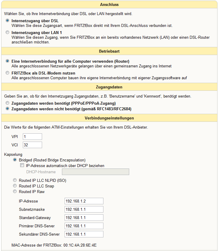

Hallo nochmals. Ich habe jetzt pgs-joschi's Vorschlag ausprobiert, allerdings scheint es so, dass die 2. FB nun nur als AccessPoint fungiert. Alle Rechner befinden sich immer noch im gleichen Subnetz und können uneingeschränkt untereinander kommunizieren.
Deswegen habe ich mal folgendes probiert (siehe Anhang, Einstellungen der FB7270), allerdings bekomme ich dann aus dem Netz der FB7270 keinen Internet-Zugriff. Woran kann das liegen?
