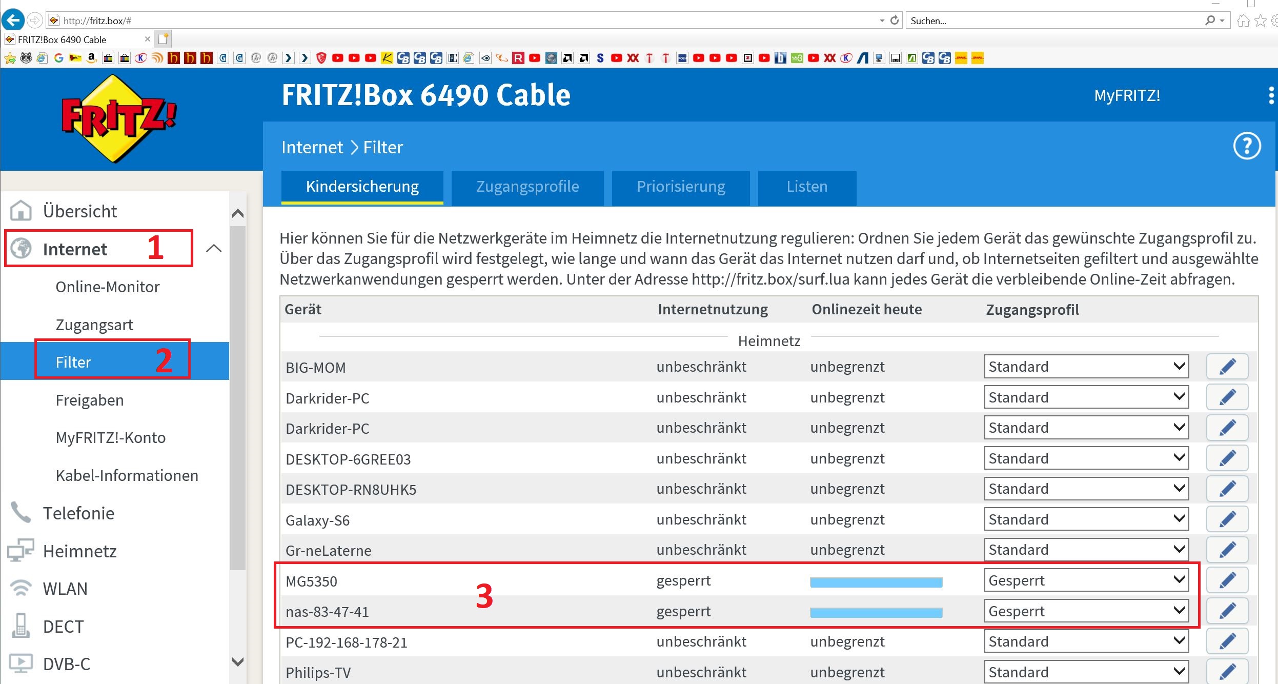

Wenn man eine Fritzbox benutzt, dann kann man auch einfach in der Heimnetzübersicht unter dem Punkt Netzwerkverbindungen den Internetzugriff für ein Gerät/PC sperren. Wenn IPv6 genutzt wird, kann man zusätzlich noch den Teredo Filter aktivieren. Für den genannten Zweck sollte das vollkommen ausreichen.
Da hilft die ´Kindersicherung´ in der Fritzbox...
3 Klicks + Übernehmen
Alle Teilnehmer können über den MG5300 drucken, aber er ist gesperrt fürs Internet
Alle Teilnehmer können über das NAS mp3´s abspielen, aber das NAS selbst ist gesperrt fürs Internet
Du sperrst halt deine Arbeitsrechner & NAS fürs I-Net. Untereinander (Im LAN/intern) kommunizieren die ganz normal weiter.
