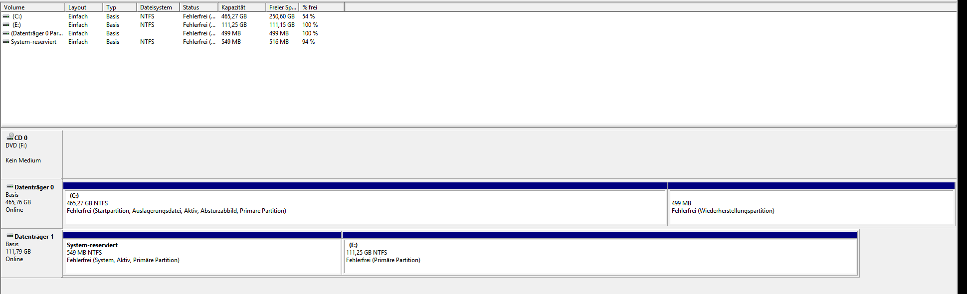

ich habe mir vor kurzem eine 500 GB SSD gekauft und wollte meine andere SSD 120 GB verkaufen. Da habe ich sie abgezogen und neugestartet. Dann kommt folgende Fehlermeldung: "Reboot and select proper device" Platte wieder angeschlossen und es geht. Einen Screenshot von der Datenträgerverwaltung hänge ich an.
Meine Vermutung ist, dass ich Windows Bootdatein mit auf der anderen SSD installiert habe... dennoch komisch, da ich sie öfter mal formatiert habe und immer noch alles läuft.

Weil sich auf der kleinen SSD (Datenträger 1) die Bootdateien befinden (System reserviert). Fehlt dieses SSD kann auch nicht von Datenträger 0, der größeren SSD gebootet werden.
Wahrscheinlich sind beide LW bei der Installation des Betriebssystems auf der großen SSD angeschlossen gewesen. Kleine SSD abklemmen und die große entsprechend reparieren, so dass sich auf der auch die Bootdateien befinden. Danach kann die kleine SSD auch wieder angeschlossen werden.

deine "Bootdateien" befinden sich auf der 120GB SSD, das ist die Partition mit dem Titel "System-Reserviert".
Am besten installierst du Windows auf deiner 500GB SSD komplett neu.
