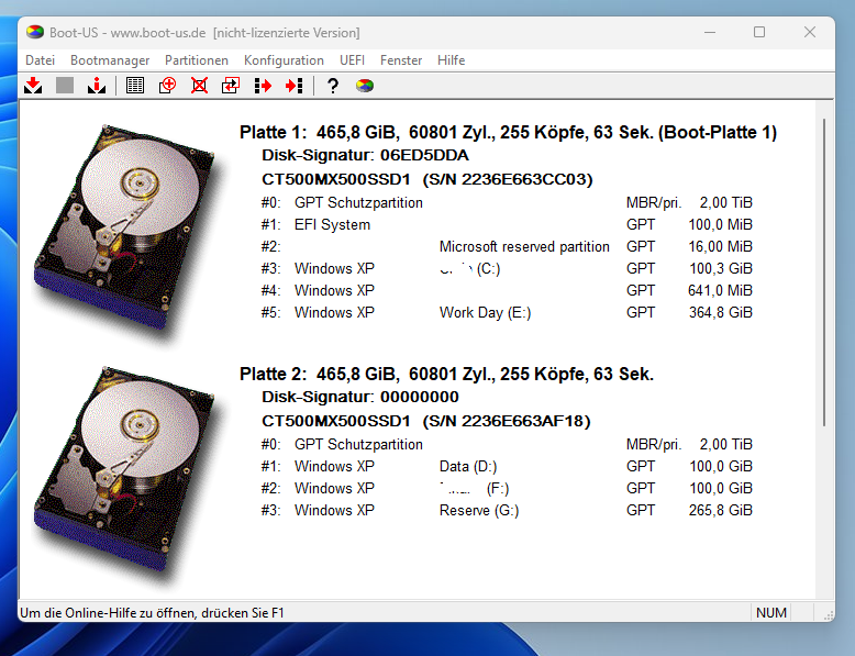

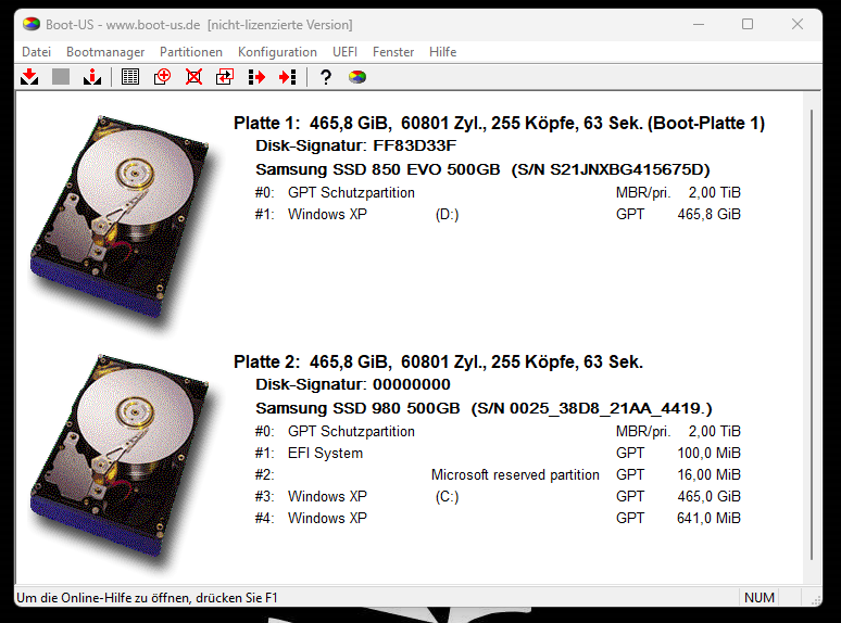

Hi, ich habe den mal installiert. Das zeigt er mir an, aber so wirklich etwas auswirken kann ich damit nicht. Habe mir aber das Manual auch noch nicht durchgelesen. Die Anzeige sieht doch aber schon merkwürdig aus oder? Wirkt für mich so, als ob die eine XP-Partition auf der falschen Platte gelandet ist?
...und wieso (C:) und (D:)?

Denn auf der SATA SSD ist doch anscheinend keine 100 MB efi System Bootpartition.
Dann kann man die SSD auch nicht über den BIOS Bootmanager auswählen zum Booten, weil die nicht bootfähig ist.

Auf jeder SSD/NVMe muss halt eine 100MB Bootpartition sein und die wird auch nicht nachträglich gelöscht.
