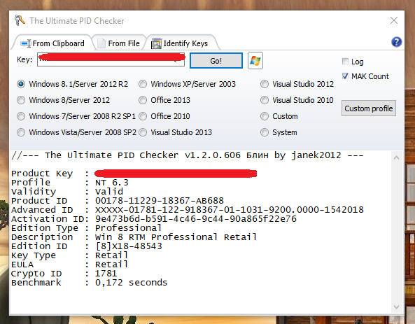

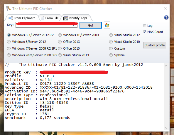

Da setze ich mal was dagegen.
Wolfgang359 schrieb:
Jetzt plane ich ein Notebook zu kaufen auf dem Win 11 vorinstalliert ist.
Da es sich bei @Wolfgang359 seinem neuen PC vermutlich um eine OEM Lizenz handelt, ist das korrekt.
Jetzt kommt das große ABER
Wenn man eine FPP - Full Packaged Product alias eine Retail Lizenz hätte .....
FPP – Full Packaged Product: Das ist bei Microsoft ein klassisches Einzelhandelspaket (Retail), also eine Box, mit einem Datenträger und einem Lizenzpapier bzw. Aufkleber. Diese Pakete sind für den Einzelhandel und somit für Private Anwender oder sehr kleine Firmen gedacht und am teuersten. Mit einer FPP Version erwirbt man aber neben der eigentlichen Softwarelizenz auch ein Zweitnutzungsrecht (für dieselbe Person) zur Nutzung auf einem tragbaren System, also etwa einem Notebook bzw. Windows Tablet.
Auszug aus OEM SB OSB DSP BULK SLP VL EAS?
..... dann dürfte man legal die Lizenz auf z. B. einem Desktop und einem Laptop betreiben.
Und ich bin der Meinung wie @Terrier, dass man eine Lizenz auf einem Gerät, laut Windows ist es ja Eine Lizenz = Ein Gerät, auf mehreren Installationen benutzen darf. Also auch in Dualboot Installationen.
Da ich so eine Retaillizenz habe, dürfte ich sie also auf meinem Desktop und meinem Laptop einsetzen.
