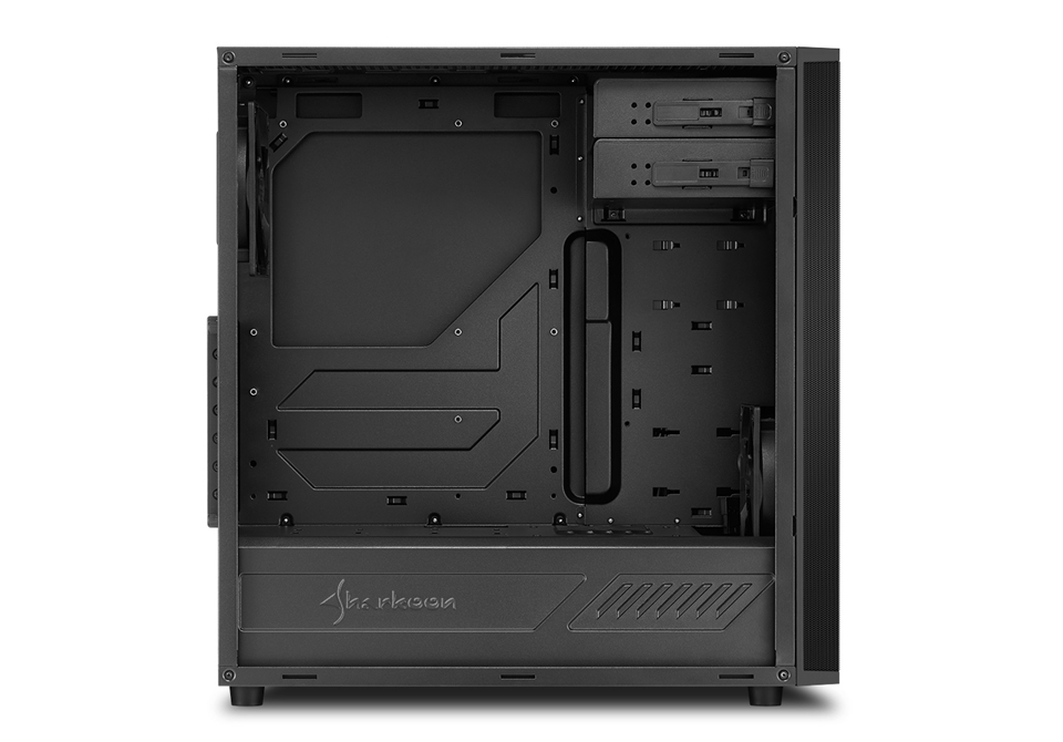

Ich denke schon das es was bringt. Der Airflow sollte gleichmäßig laufen und das Netzteil kann kühle Luft ansaugen, statt warmer aus dem Gehäuse. Ausserdem ist das Netzteil sozusagen doppelt gedämmt, was vlt. zur Minderung der Geräusche führt.
Hab mir selbst gestern das Sharkoon M25-V bestellt.M25-V_Black_04_side_open.jpg
Bin gespannt, ob es dann wirklich so ist, wie ich annehme. Ist für knapp über 40€ trotzdem ein gut ausgestattes Gehäuse, selbst wenn der Effekt nicht so stark ist.
