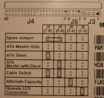

Hier noch ein Foto wie es auf deinen Festplatten hinten ungefähr aussieht ( Ist von Festplatte zu Festplatte verschieden,).
Dort stellst Du wie oben beschrieben, die mit Windows auf Master und die andere auf Slave, schau dafür auf die Rückseiten der Platten.
Und noch was, wenn es nicht gleich läuft (was ich bezweifle) , stelle im Bios die Bootprioriteten so ein, daß die Platte mit Windows die Master ist.
