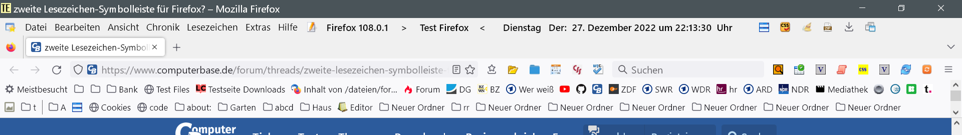

Hat jemand ein add-on o.Ä. um Abhilfe zu schaffen?
Wäre durchaus hilfreich :)
Danke schonmal im vorraus
Mit einem CSS Code geht das.
CSS:
/* Mehrzeilige Lesezeichen-Symbolleiste */
@-moz-document url-prefix("chrome://browser/content/browser.xhtml") {
#PersonalToolbar {
    max-height: calc(20px * 3) !important;
#PlacesToolbar > hbox {
   display: block;
#PersonalToolbar toolbarbutton {
   min-height: 25px !important;
   max-height: 25px !important;
#PlacesToolbarItems {
   max-height:60px!important;
   display: flex!important;
   flex-wrap: wrap!important;
   overflow-x: visible!important;
   overflow-y: auto!important;
   contain: none !important;
#PlacesToolbar,
#PersonalToolbar > scrollbar {
  -moz-window-dragging: no-drag !important;
#PlacesToolbar #PlacesChevron {
  display: none !important;
Einzutragen in die userChrome.css
Sollte der Ordner chrome nicht vorhanden sein musst du ihn dir erst erstellen, und in ihm dann eine userChrome.css
Du mußt dir im Profilordner einen neuen Ordner chrome erstellen und in diesem dann eine Textdatei ( mit einem Editor ) in die du den Code kopierst, bzw. einträgst.
Dann schließt du die Datei und speicherst sie als userChrome.css ab.
Danach mußt du den Firefox neu starten.
PS:
Du musst dir dazu die versteckten Dateiendungen anzeigen lassen.
Um das einzustellen klickt man im Windows 10 Explorer (wenn man einen Ordner offen hat) erst oben links auf Ansicht..dann rechts oben auf
"Optionen" > "Ordner und Suchoptionen ändern" > "Ansicht"
und entfernt das Häkchen bei "Erweiterungen bei bekannten Dateitypen ausblenden"
Wo finde ich meinen Profilordner
Zusätzlich muss in about:config der Eintrag:
toolkit.legacyUserProfileCustomizations.stylesheets
auf true stehen.

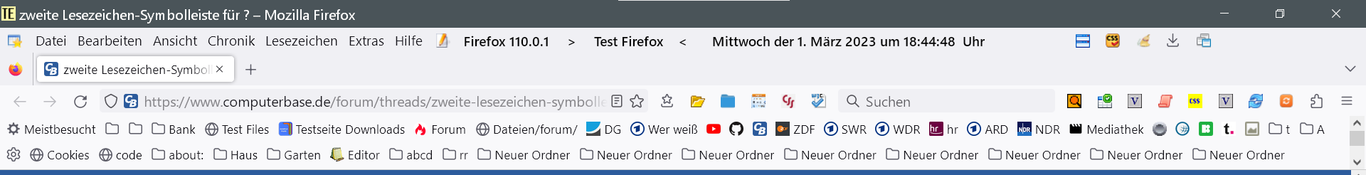

Ich weiß dass der Theard älter ist. Da ich mich aber mit meinem Vorhaben an diesem orientiert habe, versuche ich hier die Lösung zu finden.
Ich habe die Anleitung von 2002Andreas befolgt. Es funktioniert auch soweit. Allerdings habe ich ein Problem, wenn ich ein Lesezeichen löschen möchte, kann ich nur 1 löschen, wenn ich mehr als 1 Löschen will, passiert nichts. Dazu muss ich Firefox neustarten und das nächste dann löschen, wenn ich also 5 löschen möchte, muss ich 4 mal Firefox neustarten und neu löschen damit alle gelöscht sind. Ich habe Firefox bereinigt (zurückgesetzt), ohne Erfolg. Jemand eine Idee wie ich das Problem lösen kann?
