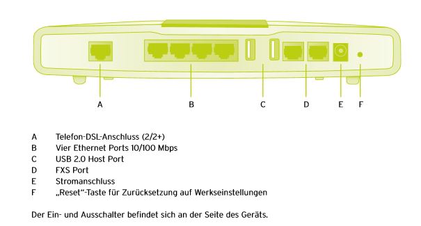

2) Den Switch hänge ich einfach an einen der LAN-Ports des Modems? Ich habe nur 4 "gleichwertige" LAN-Anschlüsse. Guckst du.
3) Eine weitere Netzwerkkonfiguration ist nicht nötig? Die Rechner erscheinen sofort alle in der Netzwerkumgebung?

Vielleicht könntest du auch einfach mal verraten, was du für ein "Modem" hast.
Madman1209 schrieb:
Deine Rechner sollten sich aber auch so finden, wenn alle an dem Router hängen. Welche IPs sind vergeben? Ping doch mal die Rechner an. Geht das?
Also, das Modem ist A1 PRG AV4202N Pirelli.
Die IPs der Rechner sind fix (10.0.0.1, 10.0.0.2 ...), Gateway zum Modem 10.0.0.138.
Und nein, pingen klappt nicht.
Für eine genauere Anleitung wäre ich dankbar (egal für welches OS, ich kann das schon übertragen). Muß ich die Netzwerkumgebung konfigurieren oder etwa (auch) den Router konfigurieren?
(Bin am Nachmittag wieder da.)

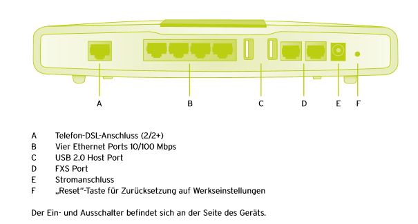

Pirelli.JPGblöde frage? wofür noch einen switch? du hast doch einen Router mit einem eingebautem Modem UND einem 4er-switch (Lan1-Lan4) damit hast du alles was du brauchst.

Es wird die Verbindung mit den Router beschrieben. Damit hast du dann natürlich auch ein funktionierendes Heimnetzwerk. Pings müssen dann auch funktionieren, sofern du nicht irgendwo eine Firewall aktiviert hast.
Wenn du bei LAN Bridge im Router was falsches eingestellt hast, kann das auch zu Problemen führen.
Hardwareseitig hast du alles= deinen Router (Modem/Router/Switch)
was jetzt noch fehlt, das ist nur die Netzwerkfreigabe der einzelnen Rechner/Ordner...wie im chrigu's link erklärt.
Wenn nen Ping nicht funktioniert, dann bringt ne Netzwerkfreigabe/Heimnetzgruppe usw. natürlich auch nichts...
wenn alle rechner den selben gateway haben dann müßen sie auch im selben netz sein, also wird die firewall nur den ping blockieren.
