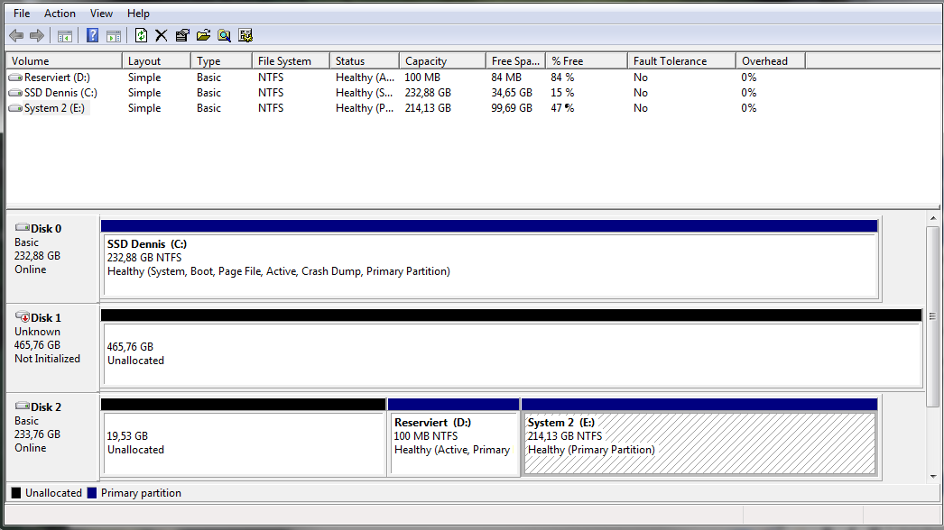

Hallo, also meine zweite evo850 500GB Festplatte wird erkannt, zwar im BIOS aber nicht in Win7 mit dem Samsung Magican Driver habe ich es ebenso schon probiert aber es klappt nicht, meine HDD festplatte also meine sekundäre erkennt er im BIOS als auch unter Win7, mir macht nur meine neue SSD schwierigkeiten grade :D Unter Samsung Magician zeigt er mir bei der Festplatte nur "Kein Datenträger gefunden".

Im Bios isse also. Ist sie im Gerätemanager? In der Datenträgerverwaltung? Oder eierst Du immer nur mit dem Magican rum?
An welchem Anschluss steckt sie? Hat Dein Mainboard mehrere SATA-Controller verbaut?

Nein sie ist auch im Device Manager zu sehen
hast du die platte schon in der datenträgerverwaltung formatiert bzw. ein nutzbares volumen erstellt?
start -> computerverwaltung -> datenträgerverwaltung
da sollte deine platte drin sein, aber keine größe anzeigen.
Ist die neu? Dann wird wahrscheinlich nur keine Partition drauf sein, siehe Post 3.
DeusoftheWired schrieb:
Datenträger initialisieren und Partition erstellen.
Die ist doch in der Datenträgerverwaltung zu sehen. Und die hat Dich beim Start bestimmt drauf aufmerksam gemacht, dass da ein nicht initialisierter Datenträger ist.
„unallocated“ ist nicht das gleiche wie „frei“.
Partition(en) erstellen.
Gibt’s einen bestimmten Grund, aus dem du die 19,53 GB auf der 250-GB-EVO nicht alloziert hast?
