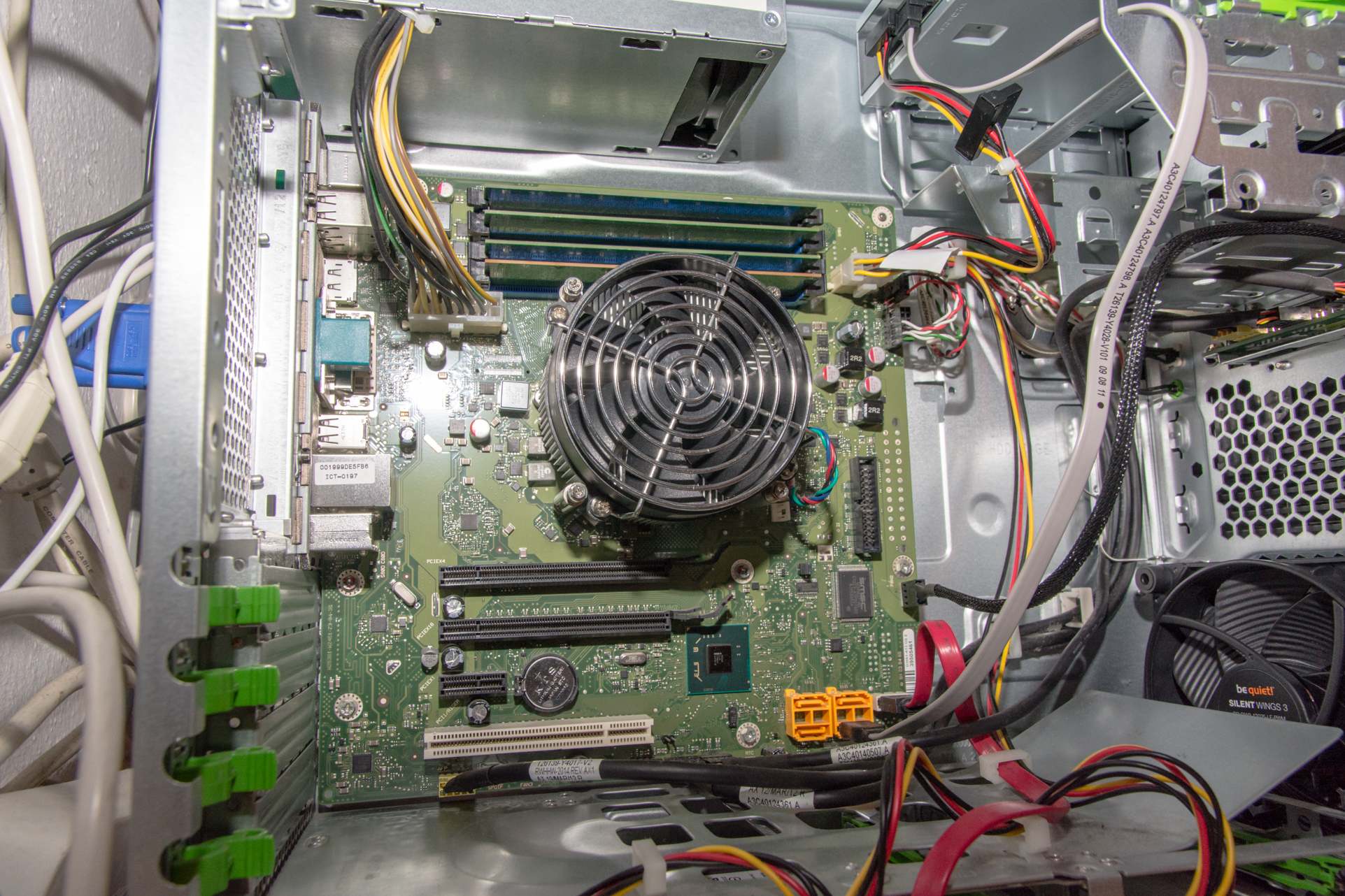

in meinem PC mit dem Fujitsu D3061 war eine 500 GB SSD platte verbaut.
ich wollte eine zweite SSD mit 1TB einbauen. laut mainboard spezifikation gibt es einen SATA anschluß für 4x SATA2 und 1x SATA3
leider paßt das schaltbild im PDF nicht so ganz zu meinem board. auf der zeichnung sind ja 6x SATA anschüsse sichtbar, auf dem board sind nur 4 stück + 1 separates, an dem meine bisherige 500 GB SSD angeschlossen ist.
siehe: https://www.computerbase.de/forum/attachments/d71_6492-jpg.706317/ (rechts unten, rotes SATA kabel)
was ich vor hatte zu tun: einen der vorhandenen freien SATA anschlüsse (da hängt noch ein DVD laufwerk dran) für die neue 1 TB SSD platte zu verwenden. die neue SSD wurde auch in BIOS richtig angezeigt, ich konnte sie aber unter Windows 10 gar nicht ansprechen. unter datenträger verwaltung ist sie dort gar nicht aufgetaucht.
was ich dann gemacht habe: die neue SSD über einen USB 3.0 adapter angeschlossen, eine 1:1 kopie (clone) mit einem tool gemacht und die 500 GB gegen die 1 TB ausgetasucht. jetzt habe ich noch eine SSD drin, die nicht angeschlossen und somit nicht benutzbar ist.
hat jemand eine idee, warum ich an den SATA (gelbe anschluß am board) keine zweite SSD platte unter windows 10 betreiben kann?

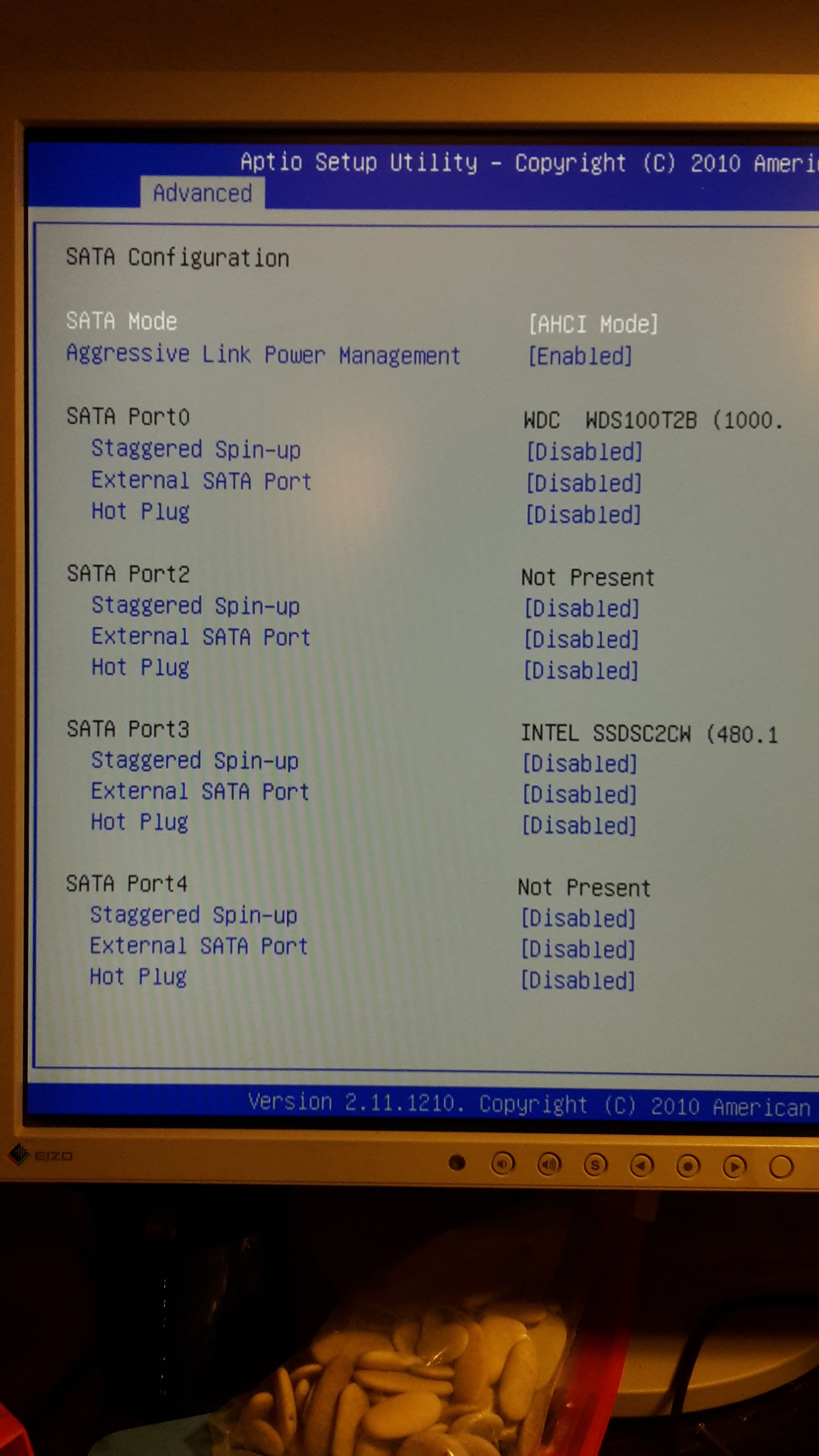

im bios sind beide SSD sichtbar.
die alte Intel SSD (480) und die neue WD (1000).
wenn hier strom fehlen würde, dann denke ich, daß auch nur eine im bios zu sehen wäre?
gibt es irgendwelche einstellungen für SATA (evtl. im bios), die mir noch fehlen?

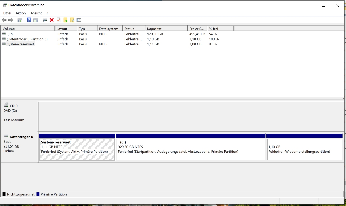

update: nachdem ich die SATA kabel hin und her umgesteckt habe (auch vom DVD laufwerk) konnte ich plötzlich beide SSD unter windows sehen. ich weiß nicht, warum es plötzlich geht, aber es funktioniert.
die boot reihenfolge habe ich dann im BIOS richtig herum eingestellt und jetzt kann ich damit weiter arbeiten.
