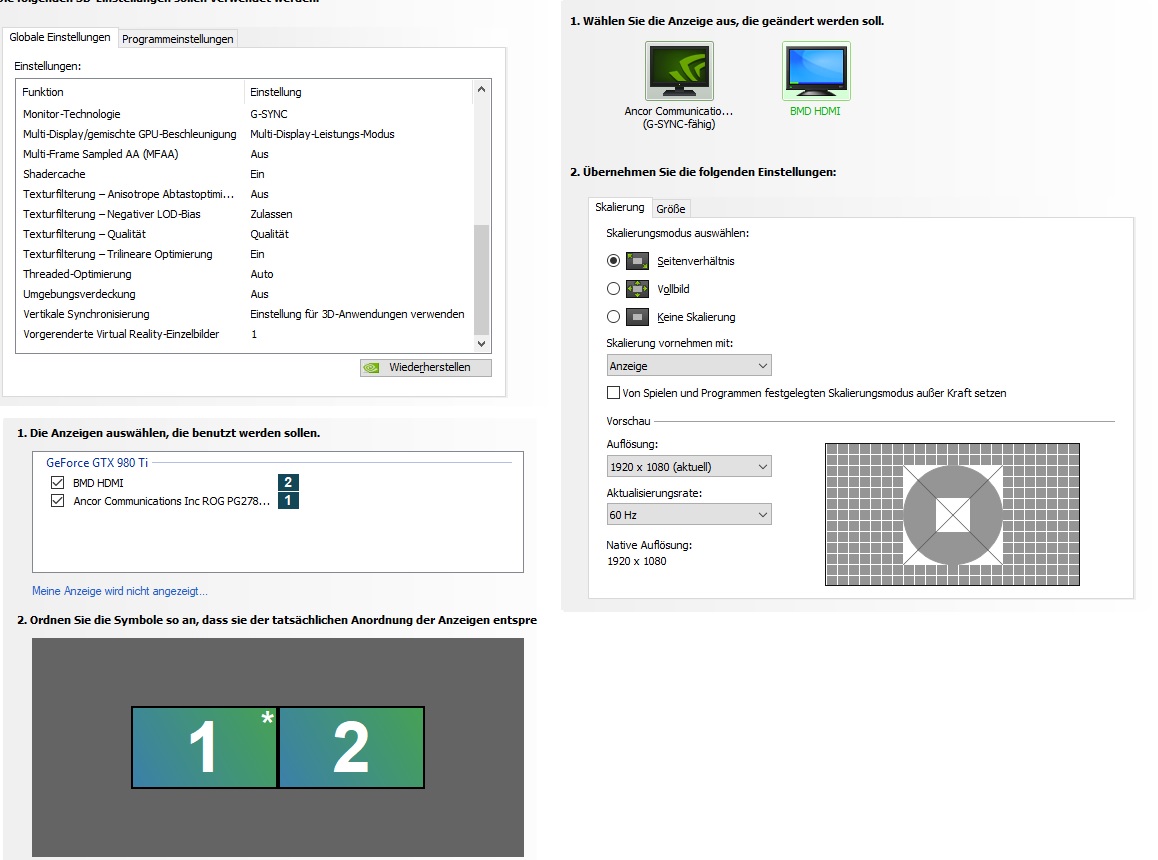

Zeig mal deine Einstellungen im Nvidia Control Panel unter Mullti Display Adapter. Die Quelle für das Klonen ist dein 120Hz Monitor, right?
Also vom Gaming pc stimmt?
Ich habe beides probiert:
cap-card + Gaming-monitor geklont und als quelle gewählt= gleiches problem mit thearing
cap-card als erweitert = kein thearing aber immer noch stottern bei 90fps zb
Hab in den letzten 7 Tagen stunden lang viel rumprobiert.Also kannst du dir denken,dass ich fast nix ausgelassen habe^^

Theoretisch müsste die Klon-Quelle dein 120Hz Monitor sein, dann kannst du ihn auch mit den 120Hz nutzen und die Capture Card eben mit den 60Hz.
