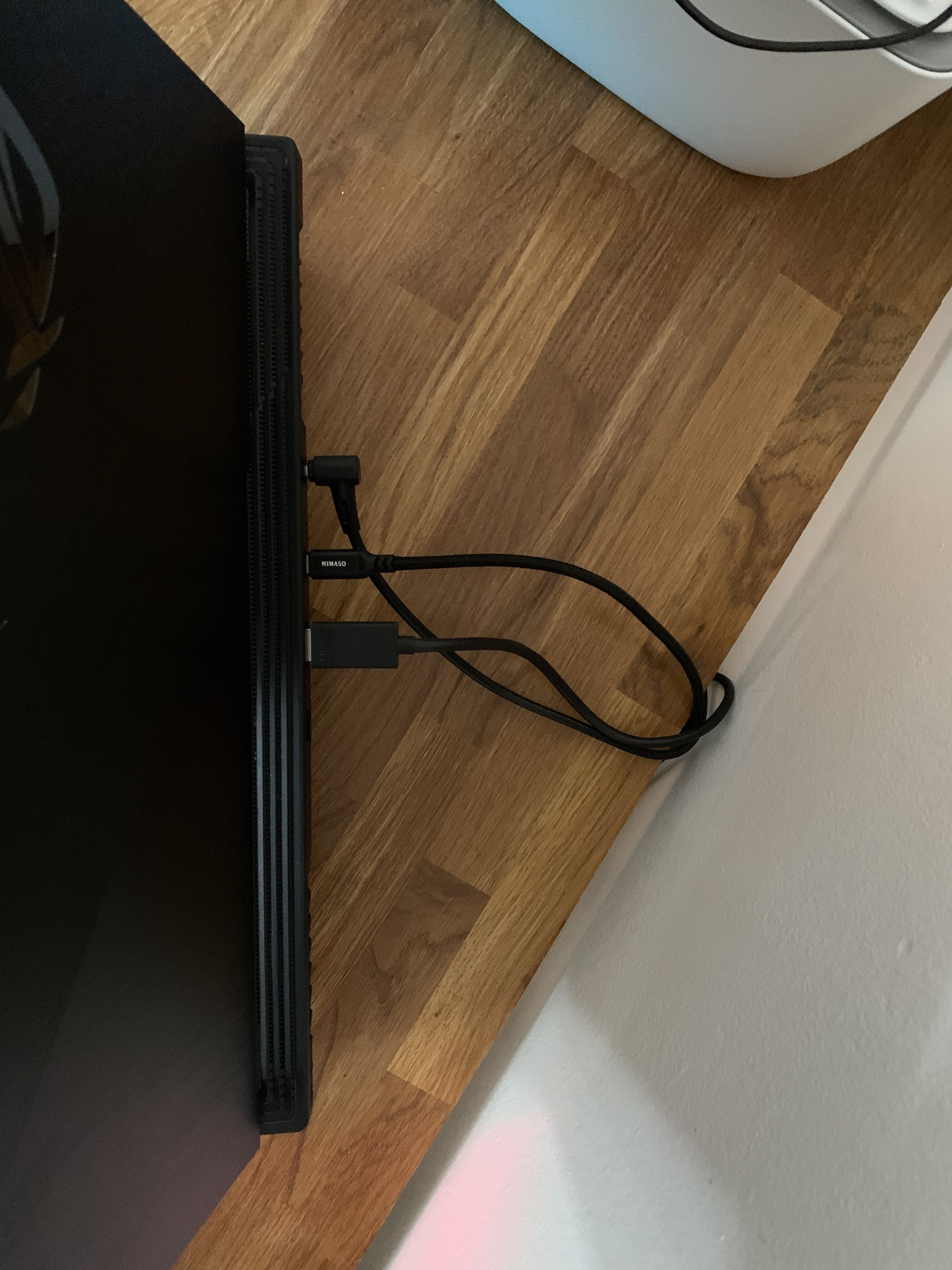

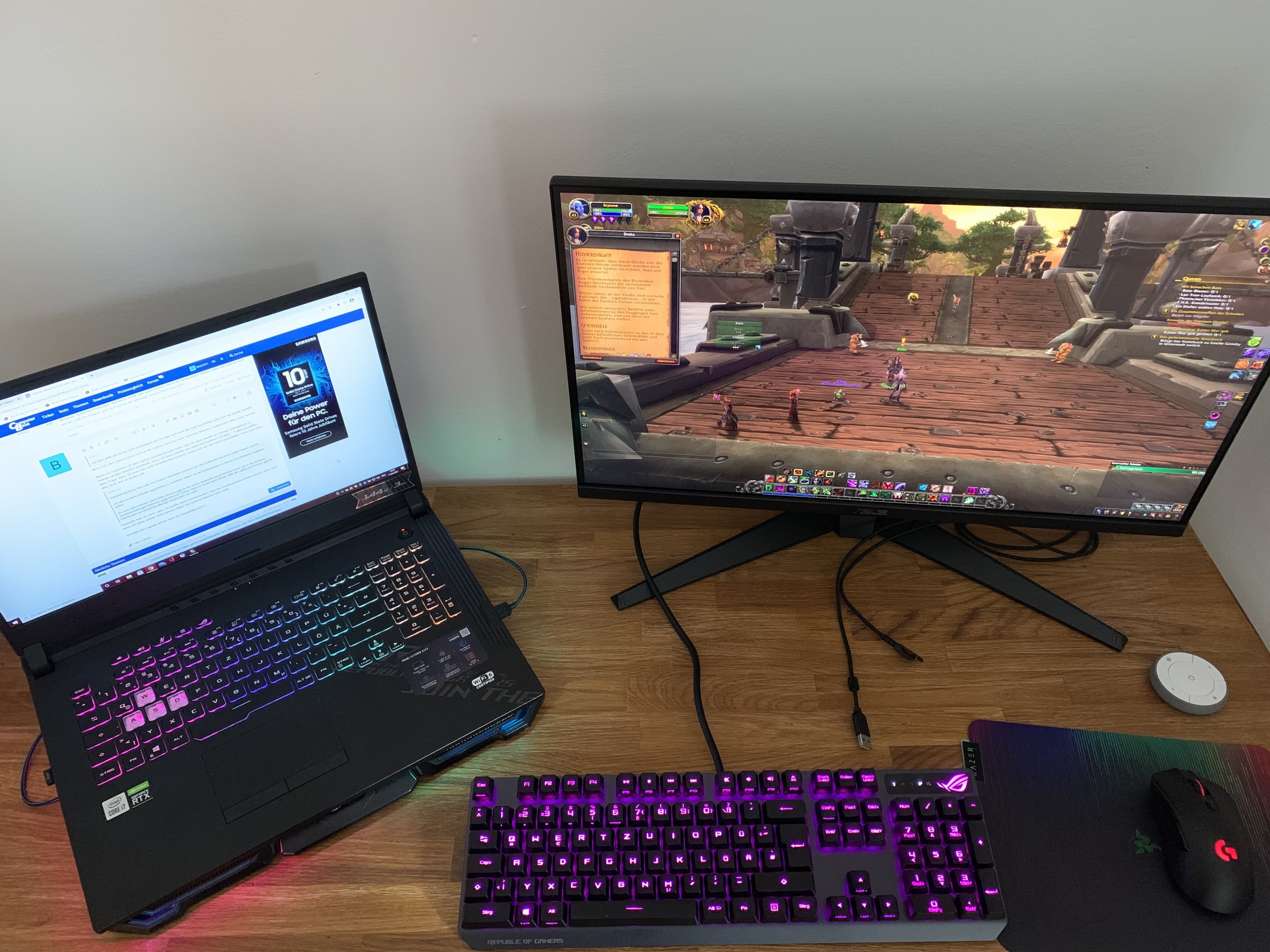

Ich habe den Laptop immer noch als Hauptbildschirm eingestellt. Der Monitor ist als zweiter Bildschirm eingestellt.
