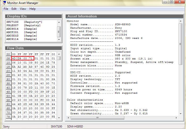

Anmekrung: Screenshots enthält andere Display ID

6) Get MonInfo: http://www.entechtaiwan.com/files/moninfo.exe and install it.
7) With your TV hooked up to your computer, run MonInfo and you will see that there's is a pane called Display IDs. Find your TV among the displays listed there and look at the Raw Data pane. You need the 4 hex numbers in bytes 8-11. So basically, starting with the 1st cell in 2nd line (that is byte 8) and then the subsequent 3 cells, that is the EDID tag of your TV.
8) Use that as the 1st 4 hex bytes of that line I mentioned above.

Jetzt lädst du ein Programm runter http://www.entechtaiwan.com/files/moninfo.exe und führst es aus dann wählst du oben links deinen Monitor im Drop Down Menü aus, und trägst von der zweiten zeile die Zahlen / Buchstaben ein wo ich oben in der Zeile XX stehen hab. Jetzt speicherst du es ab.
