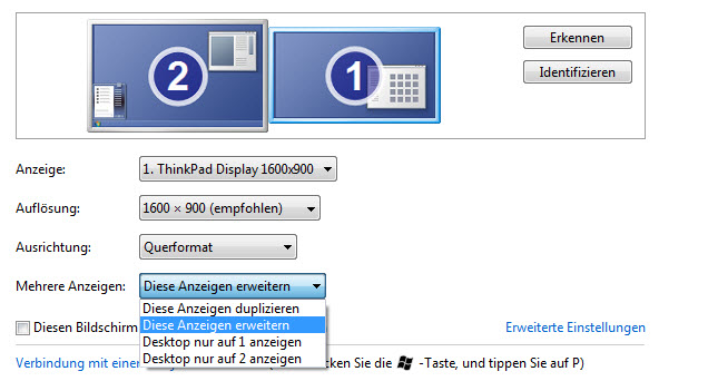

Schau mal was bei dir hier Eingestellt ist. Rechtsklick auf den Desktop => Bildschirmauflösung. (Funktioniert so seit Windows Vista) Bei Windows XP wäre es noch anders.
Meine Erfahrungen zeigen, dass hier dein Problem liegen sollte, ansonsten müssten wir mehr Informationen haben über Windows Version Monitor Type etc.
