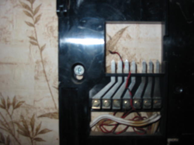

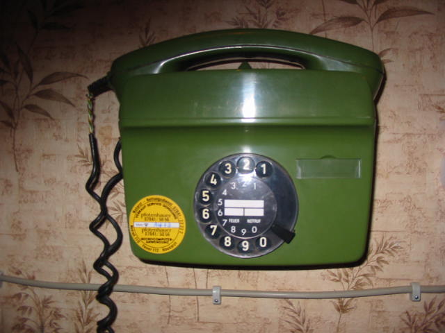

Hi,
Ich hab folgendes Problem: In unserem Haus sind 2 telefone an einer Leitung. (Kein ISDN) Da ich jetzt DSL bekommen hab muss das 2 Telefon von der Leitung weg weils das DSL signal abschwächt. Aber das is noch son Oldi mit wählscheibe(siehe Bilder)
Wenn ich das Telefon wegmache sieh ich son schwarzes Teil(auch aufm Bilder aber net so gut...) Die kabel gehen direkt in die Wand also wie soll ich das von der Leitung nehmen?
An dem schwarzen Teil sind so Kontaktspitzen fürs telefon(sieht man auf dem Bild)
Kabelbelegung:
erste 2 nicht belegt. Dann 3 belegt mit Roten(mit schwarzen streifen) kabeln dann wieder 2 net belegt.
Auf den schwarzen teil steht WPl7
auf dem telefon is son silberner aufkleber wo draufsteht POST FeWAp 791-1
darunter klein: BP J5155 dann in roten zahlen 7-85
Ich wär euch dankbar wenn ihr mir helfen könnt...

Ich versteh dich irgendwie nicht ganz.
Klemm es doch einfach ab und fertig.
ähm du drückst dich wirklich sehr ungenau aus ;)
wieso sollte es wichtig sein was auf dem telefon steht wenn du es nur abhängen willst?

Klar das Telefon musste entfernen. Die Dose sieht nach Uralt Post-Telekom Dose aus.
normalerweise wird die Leitung ja nicht aufgetrennt, wenn das Telefon wegnimmst. Die Dose musste auf jedenfall wegmachen. Soweit ich mich erinnere haben die Dinger noch irgende Platine mit Abschlusswiderständen drauf.
Das heist wenn ich die kabel weg mach müsst es gehen ? Also vor den kontaktspitzen sind wiederstände ?
Hab grad mal die Kabel weggemacht und dann versucht mich zu connecten... is net gegangen. Aber irgendwie muss ich den Anschluss doch abklemmen können....
dann muss die dose weg
einfach rausmachen und die zwei übrigbleibenden kabel wieder eins zu eins zusammenklemmen
