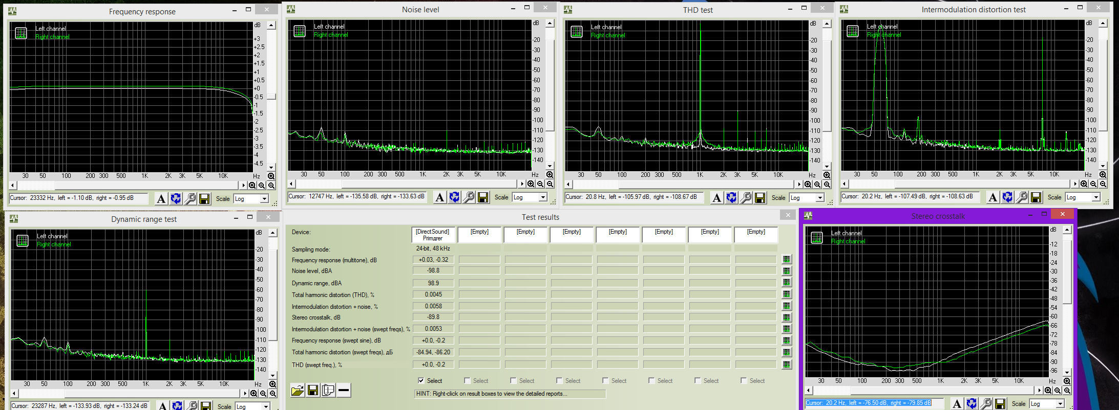

Warum sollte man das. Ich meine meine viel günstigere Soundblaster Omni + O2 AMP kombi versagt doch schon total. :p
Man hört zwar kein Rauschen und der DAC ist Linear und die Kanaltrennung nahezu perfekt aber das 400 € ding machts doch savecall 1000 % besser. :freak::evillol:
Zerstöre den leuten doch nicht Ihren glauben daran das sehr teure Audio Hardware Welten Unterschiede bringen. :D

kannst du mir den graphen erklären? kann damit nicht viel anfangen, bin da ein noob :D
Das ist natürlich ein Argument das ich nachvollziehen kann, über Feedback wie du den Unterschied empfindest würde ich mich freuen, ich persönlich habe bisher nämlich noch keinen dac/amp gefunden von dem ich wirklich ehrlich behaupten kann dass er (meiner Meinung nach) sein Geld wert ist, okay doch, den smsl m3, thats it.
Der erste ist die Frequence Response. Weicht ab ca. 15 KHZ minimal ab. Das Signal wird aber über fast die komplette Strecke so wiedergegeben wie es vorliegt. Noise ist Rauschen. Stereo Croosstalk ist die Stärke an übersprechen. Sprich das du Links hörst was rechts wiedergegeben wird. Wobei da ein Stereo Crosstalk von 40 DB schon reicht das man mit seinen Ohren das übersprechen nicht mitbekommt bei normaler Lautstärke.
THD/Intermodulation ist im Grunde der Anteil an Verzerrungen.

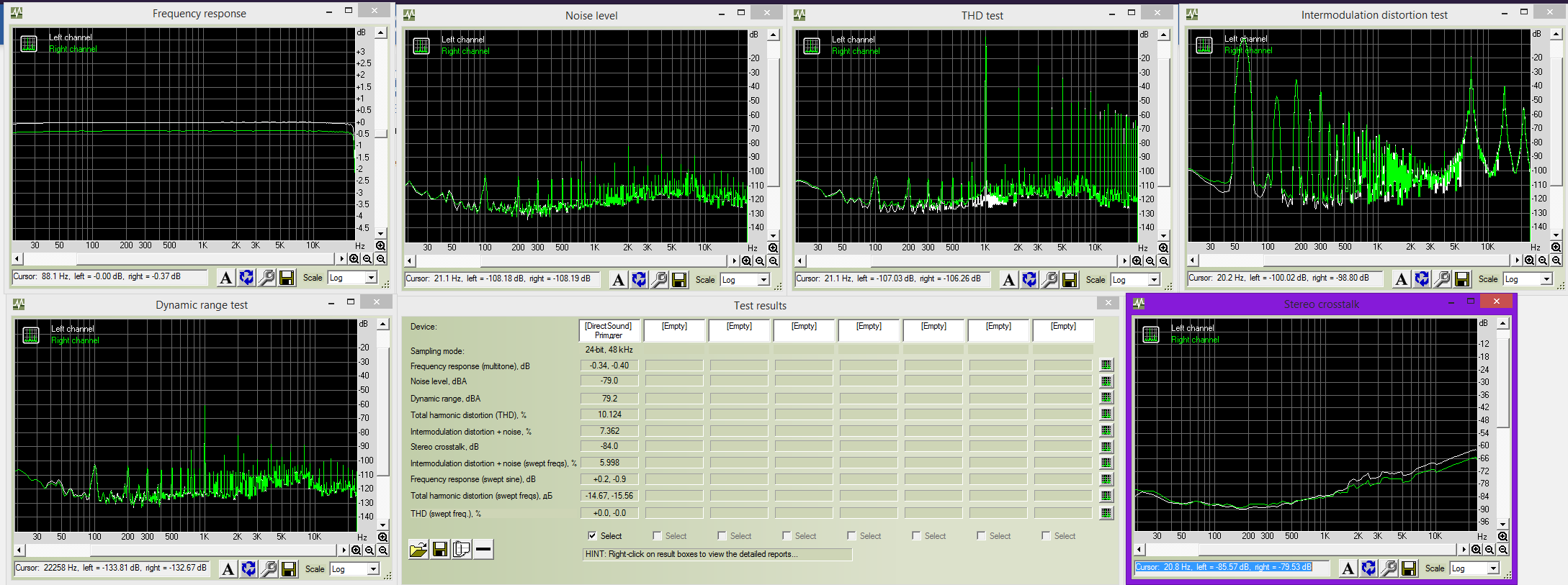

So sollte das z. B. nicht aussehen. Hab meinen O2 AMP mal etwas überfahren. :p
Das ist jetzt nee Messung von meinem ODAC + O2 AMP. Hab dem O2 AMP zuviel Saft in seinen Eingang gejagt, mehr wie 1,8 vrms verträgt der da nicht.^^
