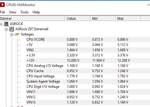

Das ist die Spannung bei einem Spiel. Sehe nur das die 12Volt auf 11.904Volt fällt und zwischen 12 und 11.904 schwankt.

die Versorgung scheint OK zu sein. Was noch sein kann, dass die Graka schlechte Filterung auf der Spannungsleitung hat. Da DC/DC Wandler verwendet werden, geben diese Störimpulse ab. Um Produktionskosten gering zu halten, wurde wohl auf schlechte Filterung gesetzt.
