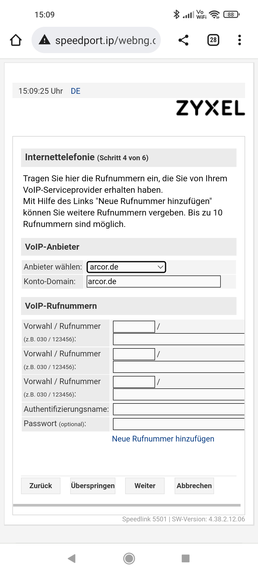

Beim ersten mal habe ich nur die Vorwahl und die Rufnummer eingetragen und Konto Domain arcor.de, beim Authentifizierungsname und beim Passwort habe ich gar nichts eingetragen. Als das nicht funktionierte habe ich beim Authentifizierungsname und beim Passwort vom Internetzugang den Benutzernamen und das Passwort eingetragen. Die beiden Möglichkeiten habe ich auch schon mit der Domain der Telekom und Vodafone.de probiert. Könnt ihr mir sagen was ich falsch mache?

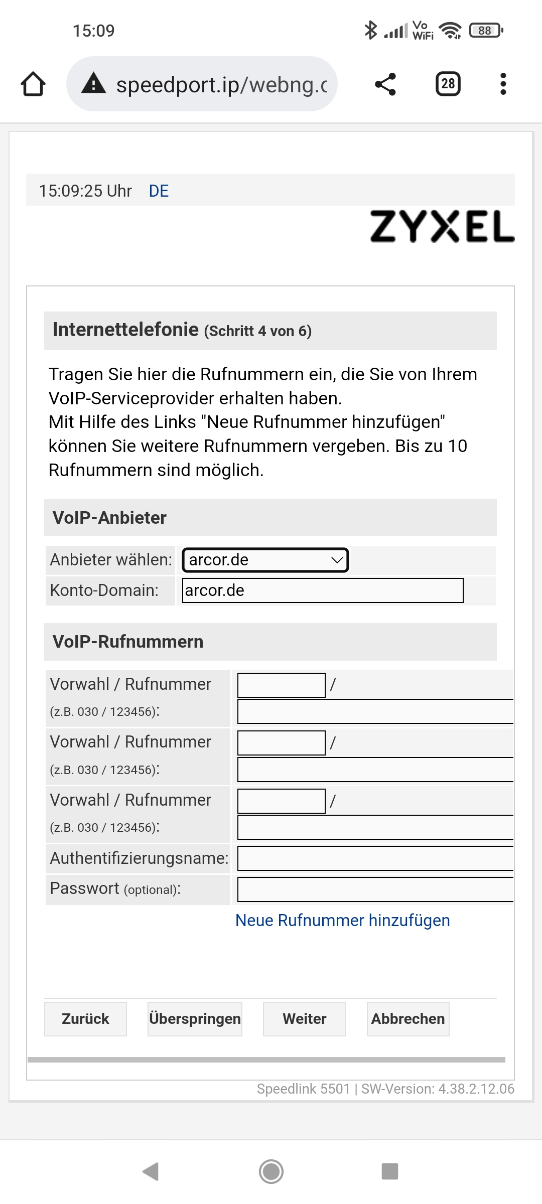

Und bei der Einrichtung bis du in Schritt 4 von 6. Irgendwo musst du noch den Proxy eingeben oder den Port usw.

Ich habe jetzt folgendes gemerkt. Die Schritte 1-6, die du gesehen hast, waren nur die Schritte für den Einrichtungsassistenten. Davor musste man die Zugangsdaten für den Internetzugang eingeben und danach die Daten für das Wlannetzwerk. Der Einrichtungsassistent scheint also hier nur bei Telekom-Kunden zu funktionieren.
Ich hatte vorher schon einen Telekom BNG-Anschluss und jetzt habe ich über die selbe Technik einem Vodafone/Telekomanschluss. Also das sind die Anschlüsse bei denen man keine Konfigurationsdaten eingeben muss. Bei der Telekom hat's mit dem Zyxel auch ohne Konfiguration geklappt, bei Vodafone leider nicht.

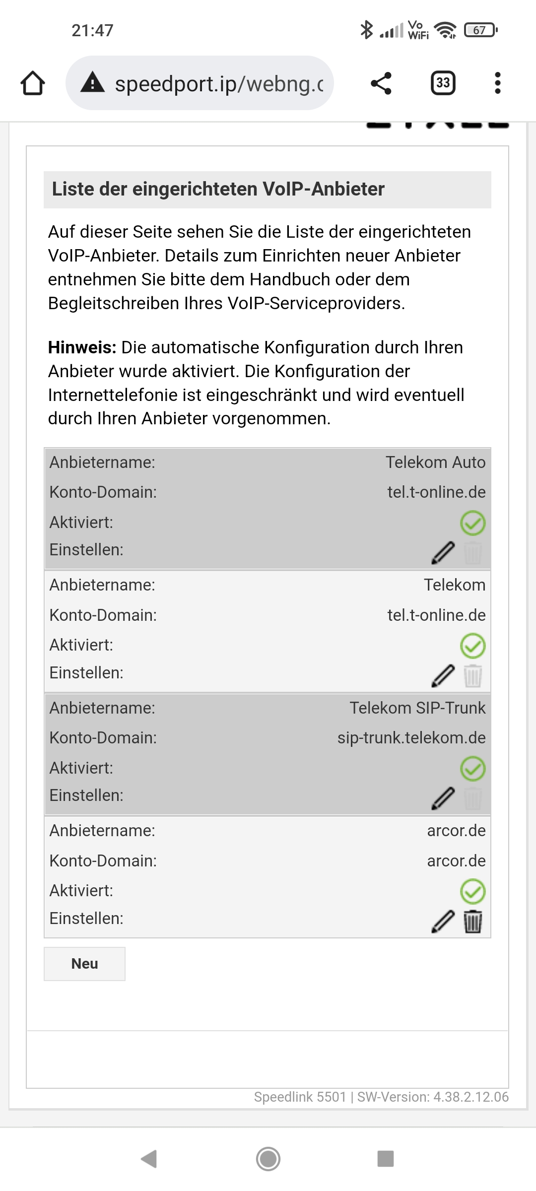

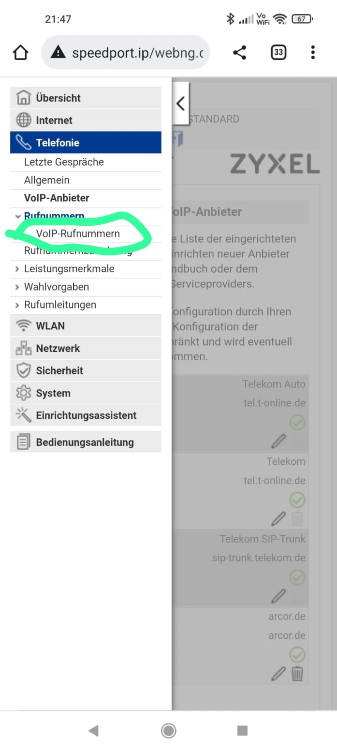

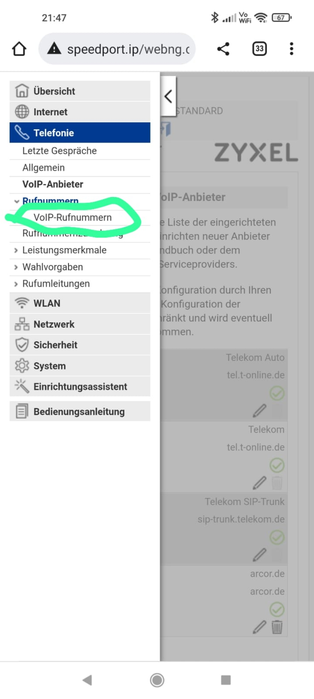

Ich habe die ganze Zeit unter VOIP-Rufnummern geschaut. Dort gibt es auch noch den Punkt VOIP-Anbieter. Zu diesen Punkt kommt man beim Assistenten überhaupt nicht.
Bei den VOIP-Anbietern sind schon drei Telekomkonfigurationen, die man nicht löschen kann.
Ansonsten Versuche ich mich momentan an den VOIP-Anbietereinstellungen.
Ich bin mit meinem Latein am Ende. Ich habe jetzt schon wieder 1h versucht das irgendwie einzustellen. Ich bekomme es einfach nicht hin. :(

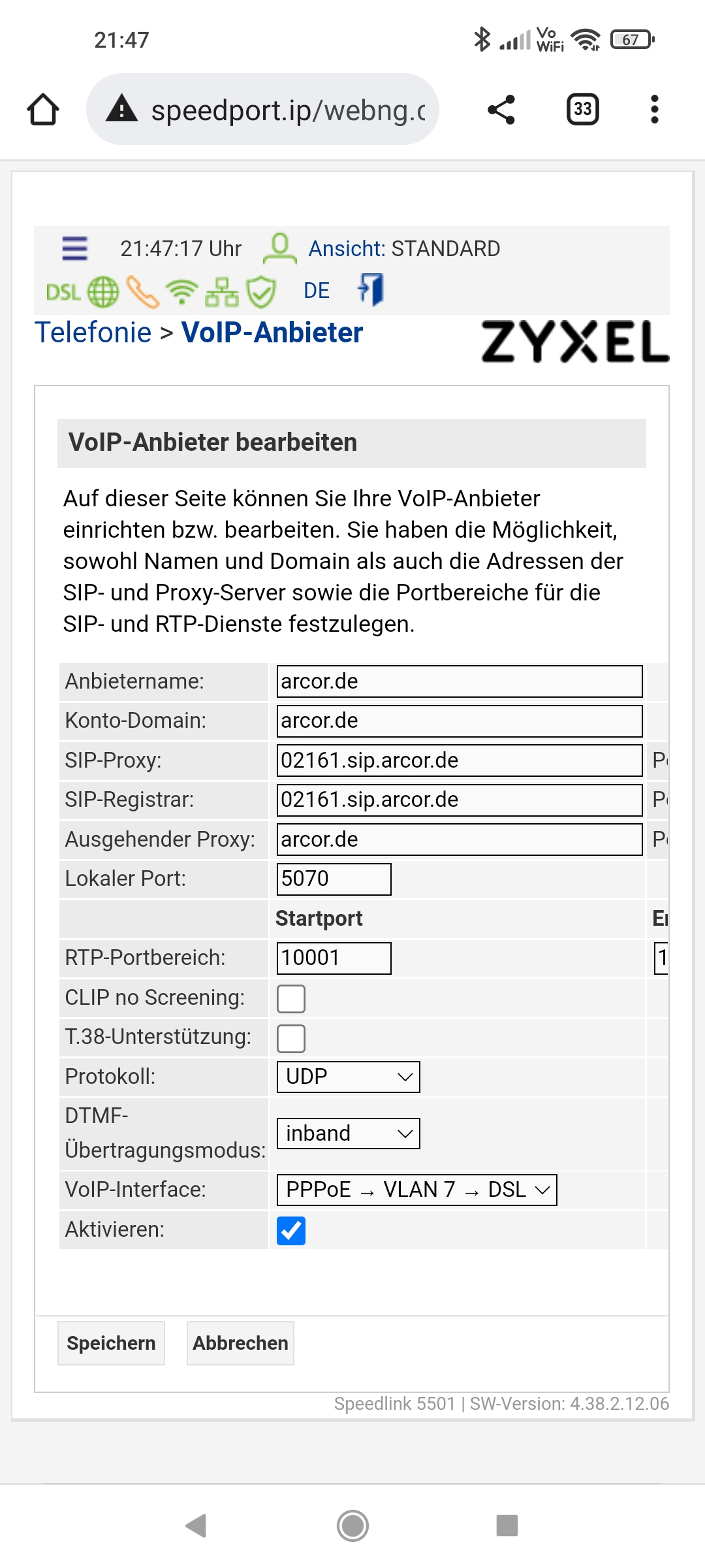

Im 2. Screenshot steht ja, dass die automatische Konfiguration aktiv ist und daher manche Sachen ausgeblendet werden oder irgendwie auf Telekom vorkonfiguriert sein könnten. Vielleicht kann man an ganz anderer Stelle die automatische Routerkonfiguration ausmachen. Oder du kannst sie vielleicht sogar so aktivieren, dass du mit dem Vodafone MIC einrichten kannst? Ich bin da beim Zyxel überfragt. Ein Freund hat den, aber mit der Telekom als Provider.
Im 3. Screenshot könnten auch noch Fehler sein. Anbietername und Konto-Domain hast du eingetragen? Ich würde es leer lassen oder maximal den Anbieternamen eintragen. Den kann man vermutlich frei wählen. Und ich würde nur SIP-Proxy eintragen, keinen ausgehenden Proxy. Als Port würde ich 5060 testen, wo hast du 5070 her?
Ja, das wird schwierig, wenn Vodafone nicht alle Daten offen bereitstellt, so wie VLAN, Inband usw. siehe hier im PDF auf Seite 3: https://media.vodafone.de/www/assets/pdf/hilfe-und-support/services/musterbrief_daten_termin.pdf
Ich würde auch nur tüfteln, da sich im Internet viele widersprüchliche Hinweise finden, manche sind z.B. nur für Kabel- aber nicht DSL-Anschlüsse von Vodafone usw.

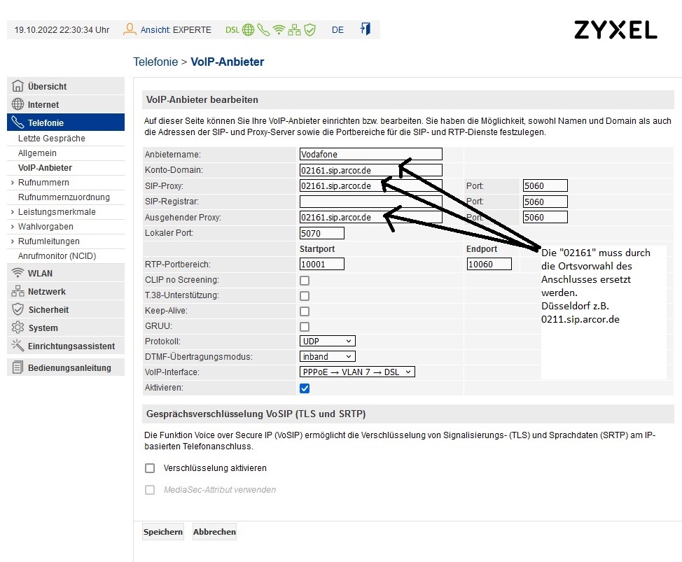

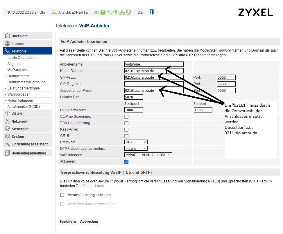

VOIP-Anbieter einrichten mit:
Kontodomain: Vorwahl.sip.arcor.de
Sip-Proxy: Vorwahl.sip.arcor.de Port 5060
Sip-Registrar: (keiner. leer lassen) Port 5060
Ausgehender Proxy: Vorwahl.sip.arcor.de Port 5060
Lokaler Port: 5070
Portbereich Start 10001 End 10060
UDP
inband
PPPoW-->VLAN7-->DSL

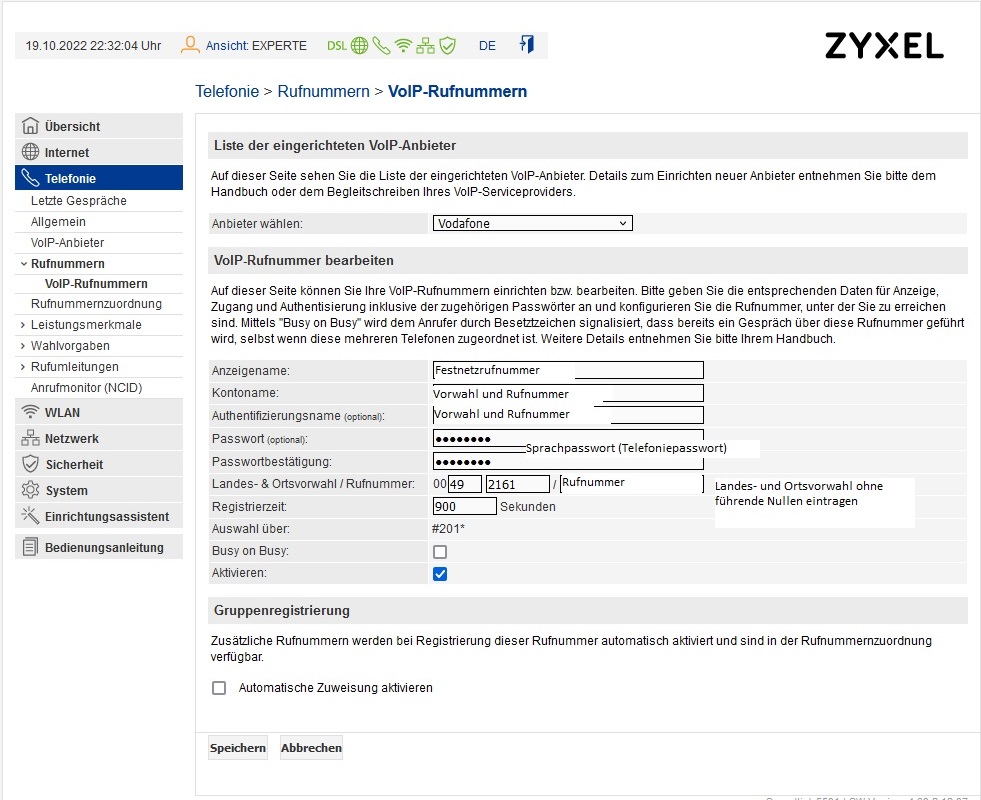

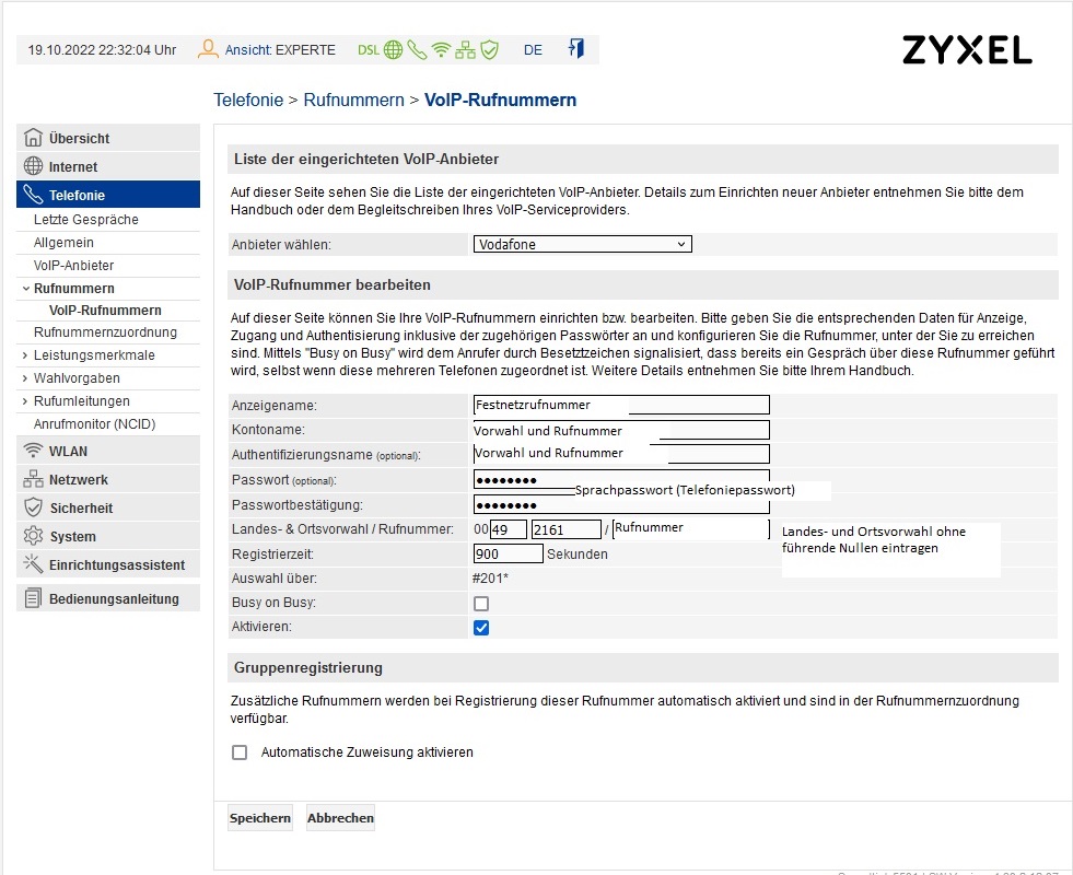

VOIP-Rufnummer einrichten mit:
Kontoname: VorwahlRufnummer
Authentifizierugsname: VorwahlRufnummer
Passwort: wie in Vodafone-Brief
Rufnummer: 00(49) Vorwahl (ohne Null) Rufnummer
Registrierzeit: 900 Sekunden

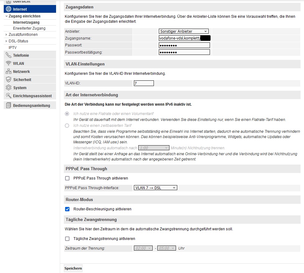

Habe jetzt noch einmal die Screenshots mit meinen Settings angehangen. Die Internetsettings müssen, wie schon angesprochen, eingegeben werden nachdem der Router auf Werkseinstellungen zurückgesetzt wurden ist. Danach darf das DSL-Anschlusskabel auch nicht mehr im Router stecken bis man die Zugangsdaten, wie in meinen Screenshot zu sehen, eingeben hat.
Hier ist noch einmal genauer, bis ins Detail, nachzulesen wie man das Internet einrichten muss:
https://www.ip-phone-forum.de/threa...luss-internetzugang-inkl-ip-telefonie.298780/
Ansonsten müssen bei Vodafoneanschlüssen nur noch die Daten, wie in den Screenshots zu sehen, eingetragen werden.
