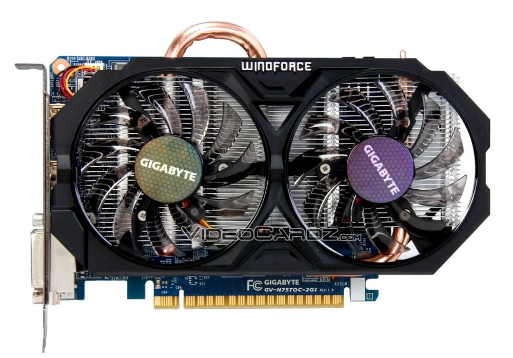

Zunächst wurden in Asien Bilder einer GeForce GTX 750 publiziert, bei der es sich um das Referenzdesign handeln könnte. Die Karte ähnelt stark den zuvor in Großbritannien gezeigten Modellen. Allerdings ist auf der Platine eindeutig ein 6-Pin-Stromanschluss erkennbar. Es wird gemunkelt, dass es die GTX 750 sowohl mit als auch ohne zusätzliche Stromversorgung geben wird. Für den Betrieb mit Standardfrequenzen soll aber der maximal 75 Watt liefernde PCI-Express-Slot ausreichen. Ein Foto der GPU offenbart die Aufschrift „GM107-300-A2“, was klar auf die Maxwell-Architektur hinweist.

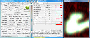

Bei den Spezifikationen ist sich die Gerüchteküche soweit einig, dass die GM107-GPU sowohl bei der GTX 750 als auch bei der schnelleren GTX 750 Ti den GDDR5-Speicher mit 128 Bit anbindet. Auch die Zahl der Shader-Einheiten erschien zunächst klar: 768 sollten es bei der GTX 750 sein, der bei der GTX 750 Ti eingesetzte Vollausbau sollte es hingegen auf 960 „CUDA Cores“ bringen. Erstere Angabe bestätigt der jüngere GPU-Z-Screenshot aus Asien – da die eingesetzte Version 0.7.6 von GPU-Z offiziell die GTX 750 unterstützt, sollte man meinen, dass auf die Angabe Verlass ist.

Doch Videocardz behauptet nun, dass sich das Tool irrt: In Wahrheit soll die GM107-GPU über 640 Shader-Einheiten verfügen, für die GTX 750 sollen davon 512 aktiv sein. Die offenbar mit zahlreichen weiteren Details zur Maxwell-GPU versorgte Webseite erklärt, dass umfassende Änderungen an der Architektur zu diesem Auslesefehler von GPU-Z führten.

Die Board-Partner planen offenbar diverse Eigendesigns. Neben Produktfotos von GTX 750 (Ti) mit teils aufwändigen Kühlern, gibt es aus Ungarn weitere Hinweise auf Partner-Modelle sowie deren Preisniveau. Die Seite Tech2.hu veröffentlichte eine Liste auf der diverse Modelle von Asus, EVGA, Zotac, PNY, MSI und Gigabyte aufgeführt sind. Ein Großteil der GTX 750 Ti wird mit 125 oder 135 Euro exklusive Steuern angegeben. Bei 19 Prozent Mehrwertsteuer ergeben sich somit rund 150 respektive 160 Euro. Die Ausreißer jenseits von 200 bis hin zu 330 Euro dürften wiederum auf Eingabefehlern beruhen, denn für Grafikkarten der unteren Mittelklasse wäre dies auch bei hoher Übertaktung und besonderen Kühllösungen eindeutig zu viel.
