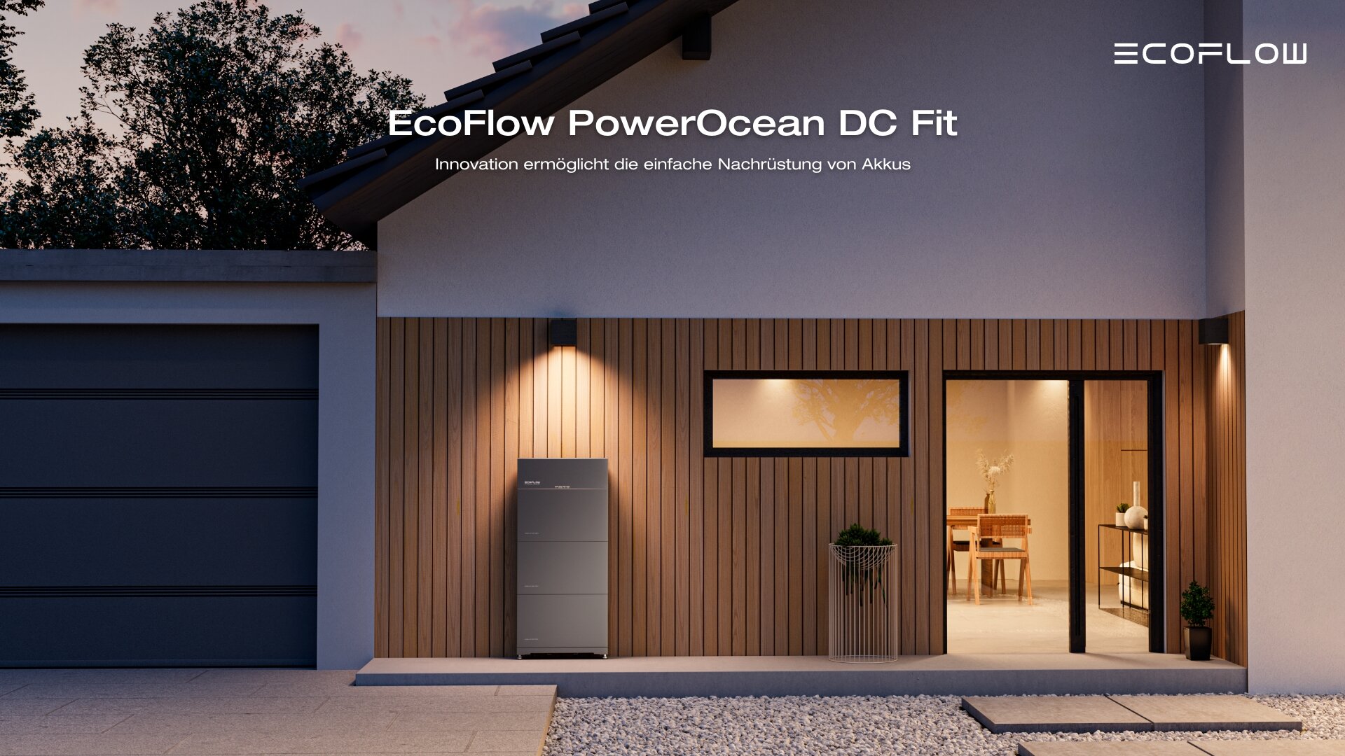

PowerOcean DC Fit zur Nachrüstung
Für Hausbesitzer, die bereits eine Solaranlage installiert haben und nach einer Stromspeicherlösung suchen, bietet EcoFlow mit dem PowerOcean DC Fit eine Batteriespeicherlösung mit bis zu 15 kWh zur Nachrüstung an.
EcoFlow PowerOcean DC Fit
EcoFlow PowerOcean DC Fit (Bild: EcoFlow)
PowerOcean DC Fit verwendet dabei die gleichen Batteriepacks wie PowerOcean, die direkt an bestehende Haussolarsysteme angeschlossen werden. Dabei ist laut EcoFlow keine Netzanschlussgenehmigung erforderlich. Ebenso bedarf es keiner Änderung der AC-Leitungen oder eines neuen Wechselrichters, da PowerOcean DC Fit Dank eines selbstanpassenden Regelalgorithmus mit den meisten auf dem Markt erhältlichen PV-Wechselrichtern kompatibel sein soll.

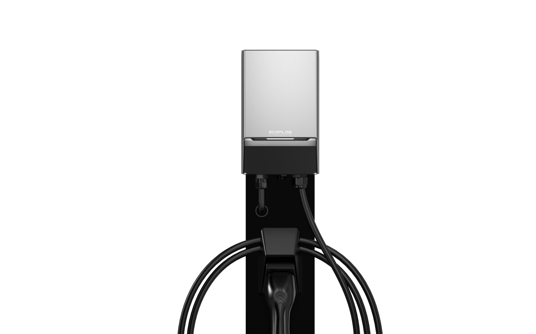

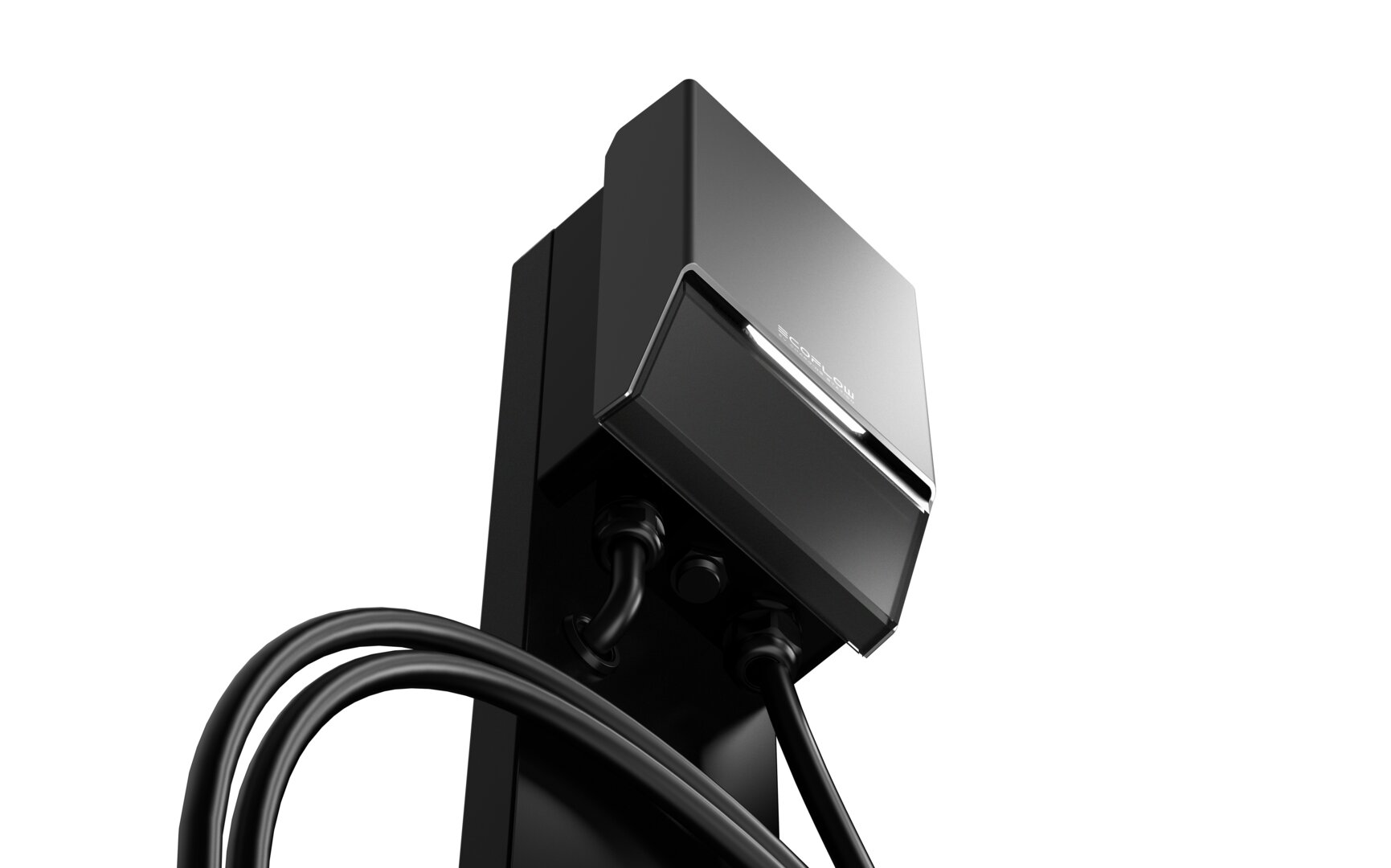

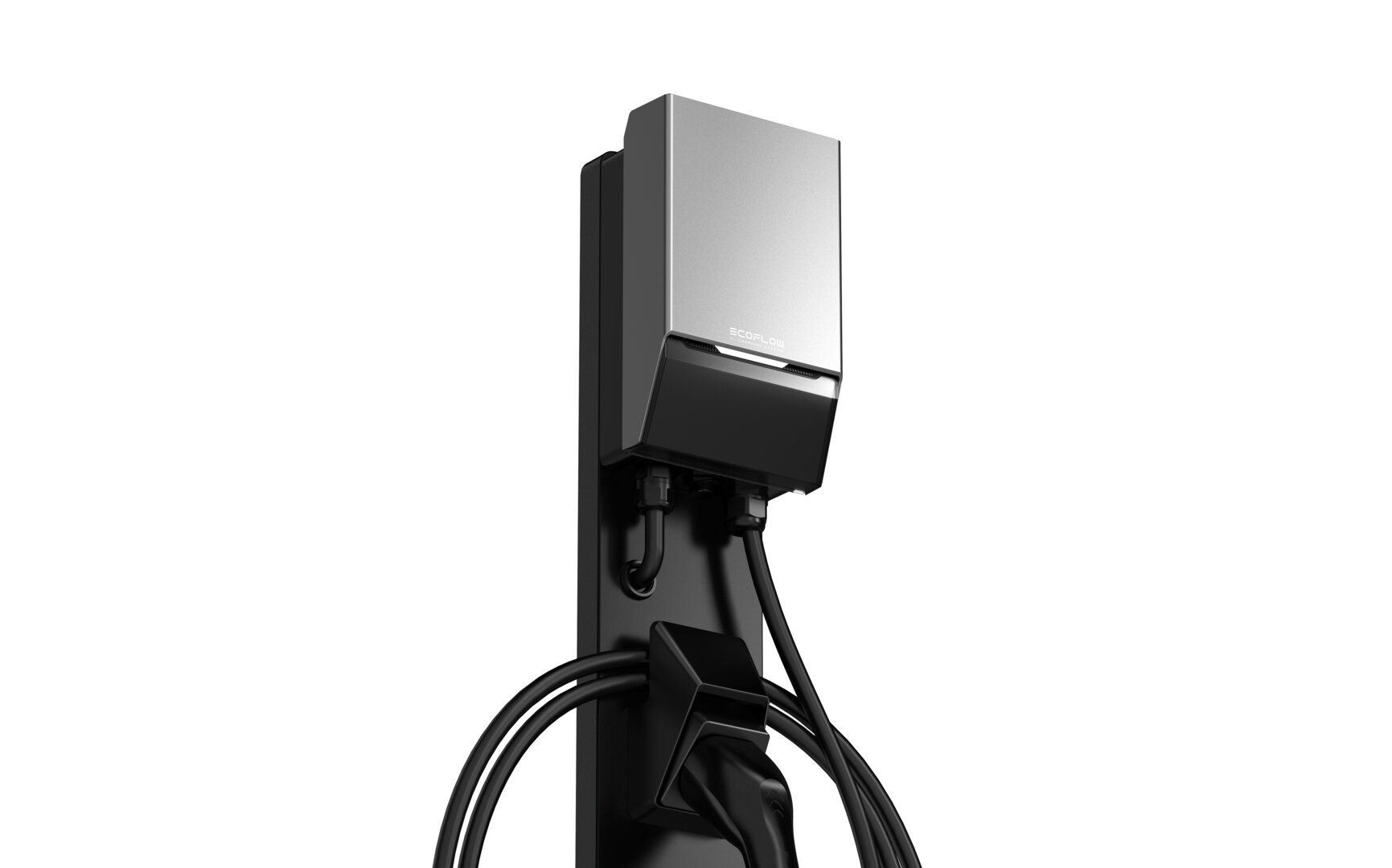

EcoFlow bringt eigene Wallbox
Mit PowerPulse hat EcoFlow zudem eine 11-kW-Wallbox mit thermischen Sensoren zur kontinuierlichen Zustandsüberwachung zum Aufladen von E-Autos vorgestellt, die mit der PowerOcean-Serie synchronisiert werden kann und ab Anfang 2024 verfügbar sein soll.

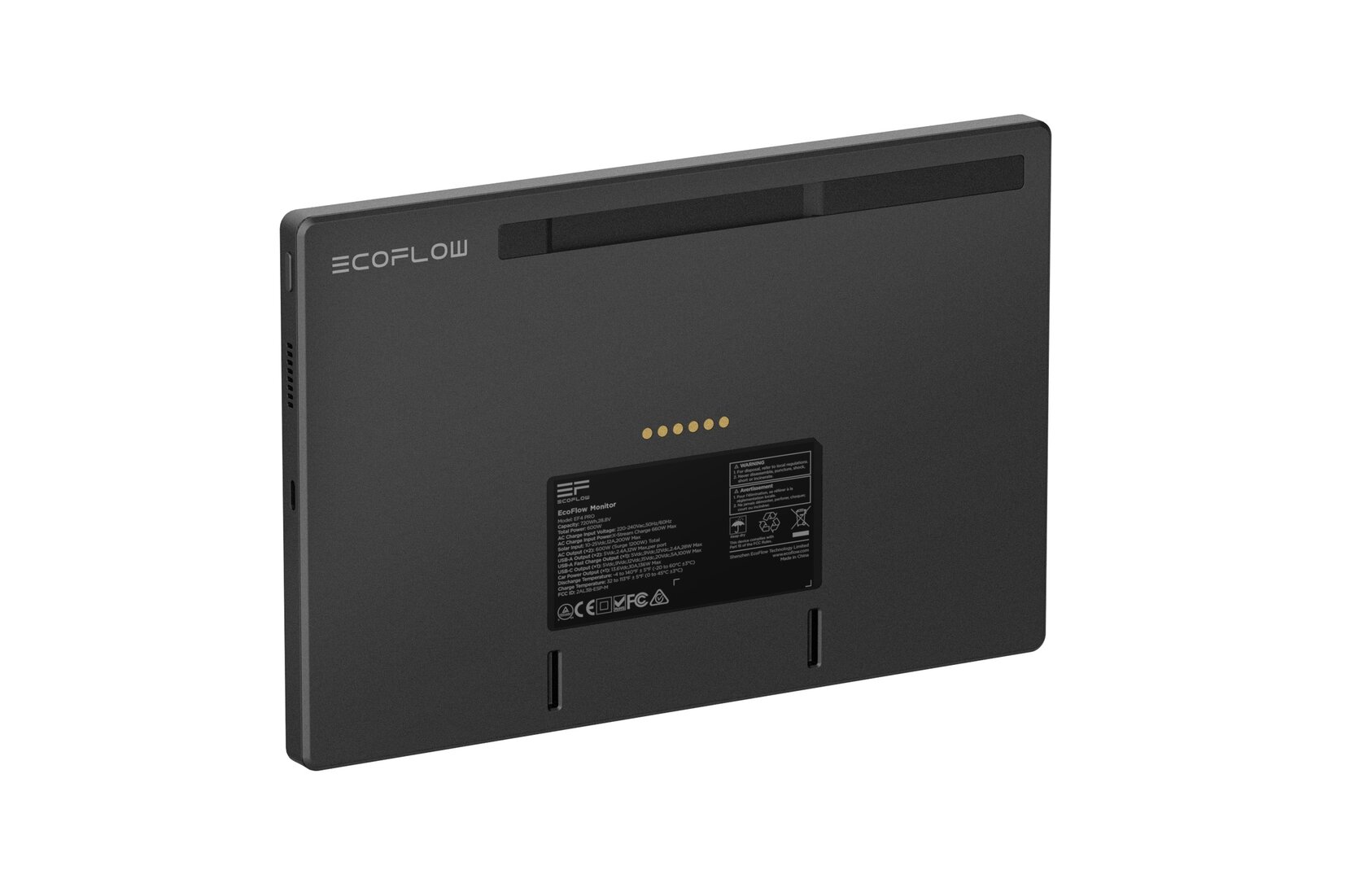

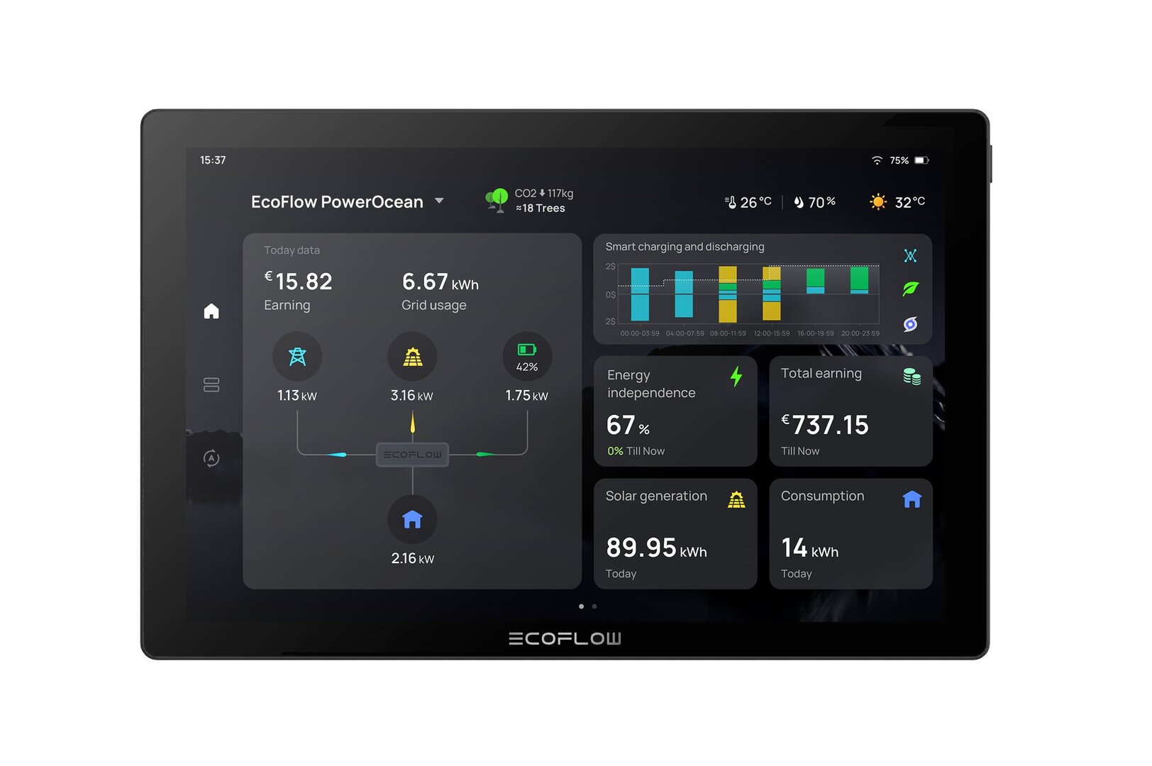

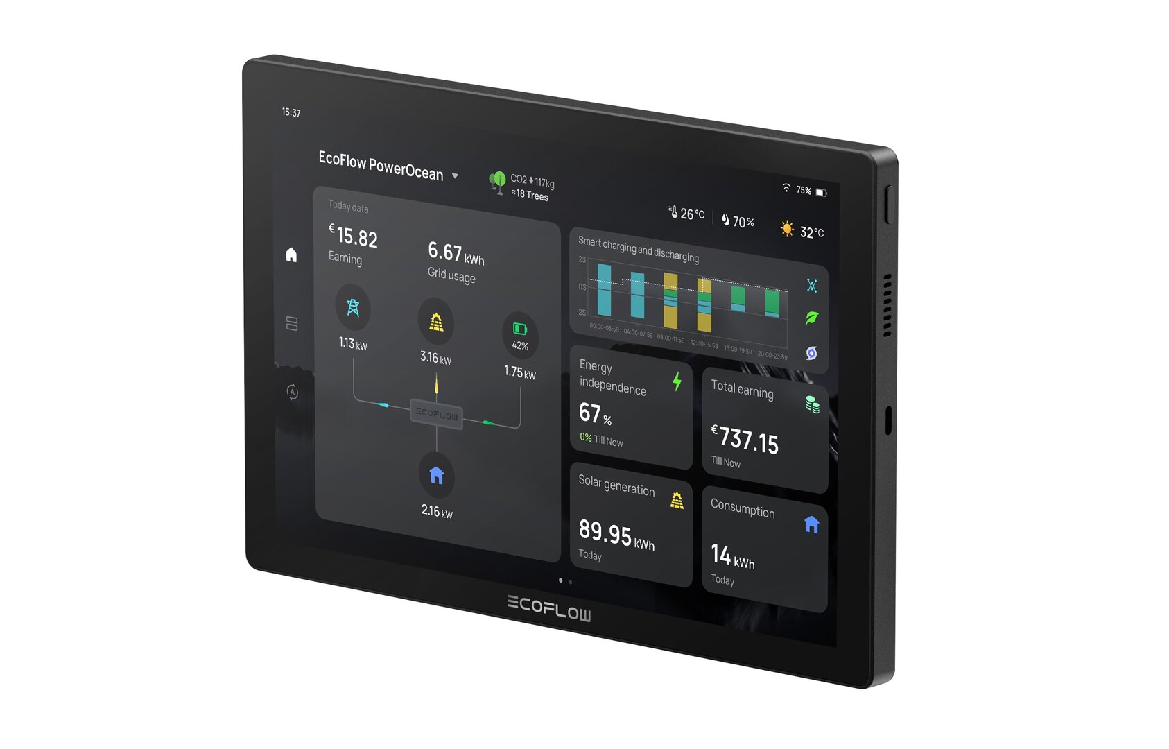

PowerInsight: HEMS mit 10-Zoll-Display
Gleiches gilt für den an das Solarsystem gekoppelten PowerInsight Home Energy Manager, der mit einem 10-Zoll-Tablet mit Touch-Display den Energieverbrauch des Haushalts in Echtzeit überwacht und anzeigt und auch den Verbrauch verwalten und angeschlossene Haushaltsgeräte beispielsweise über Smart Plugs und Matter steuern kann. Auch PowerInsight startet Anfang 2024.
