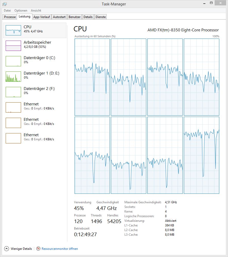

Laut Taskmanager ist die Gesamtauslastung immer zwischen 50 und 60%. Bei den FPS Drops von ca 55/60 auf z.B. 35 ging die CPU Last nicht im geringsten nach oben.
Hier ein Screenshot, die 2 kurzen "Aussetzer" müsst ihr euch wegdenken, die kamen nur durch das Raustabben.
Habe das jetzt schon ein paar mal gehört. Wie kann es sein das eine CPU am Limit ist obwohl sie nicht als 100% ausgelastet angezeigt wird?
Wenn ich z.B. rendere oder Prime laufen lasse, dann fährt sie wirklich auf 100%, dort sind dann alle 8 Kerne auf Anschlag.
Engine bedingt vermute ich. Du kannst ja die CPU mal wieder auf 4GHz betreiben, einen Testlauf machen, und mit 4,5GHz den selben Lauf wiederholen. Steigern sich die FPS mit mehr Takt, hast du ja den schuldigen.
Bezüglich dem Log, also ich seh da keinen Drop. Die FPS schwanken halt. Kann am Spiel liegen, an Treibern oder was auch immer. Wenn aber mal eine GPU nicht auf 99% ausgelastet ist, ist es meistens die CPU.
Bei mir sind die Frames auf MIttel mit dem AMD FX manchmal auf 45 FPS eingebrochen, meistens hatte ich immer so um die 60 bis maximal 80 zusammen mit meinen 16 GB Ram und der Radeon HD 7970.
Habe jetzt nochmal rumgespielt, es liegt wohl doch ein CPU Limit vor. Bissl schwache Engine bzw. schlecht optimiert, in anderen Games habe ich so was nicht.
