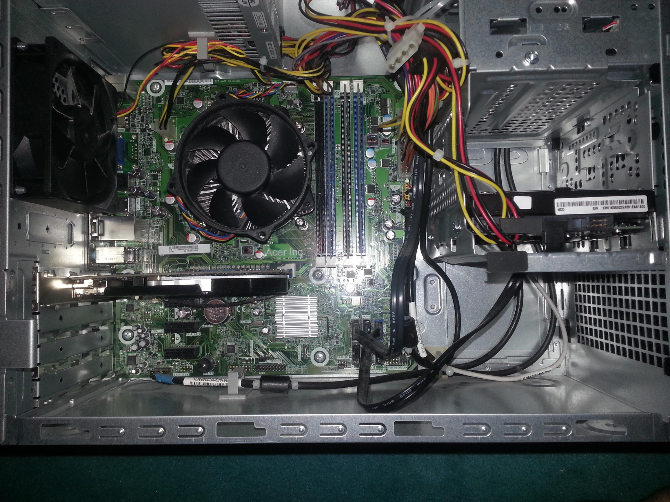

Gut also mit http://www.mindfactory.de/product_i...-PCS--Aktiv-PCIe-3-0-x16--Retail-_943784.html + http://www.mindfactory.de/product_i...e-Power-L8-Non-Modular-80--Bronze_857816.html bin ich erstmal gut aufgehoben? oder gleich die mit 500w http://www.mindfactory.de/product_i...e-Power-L8-Non-Modular-80--Bronze_857817.html (natürlich mehr w=besser aber lohnen die 10€?
Edit: Die Graka hat eine länge von ca 25cm, nun bin ich mir unsicher, ob die in das gehäuse passt.. der platz bis zu dem silbernen kasten rechts( bild ) beträgt leider nur 24cm also müsste ich wissen ob die graka praktisch daran vorbei passt
Edit: Was kann man zu diesem Angebot sagen? http://hukd.mydealz.de/deals/sapphi...13-09-und-weitere-hardware-im-mindstar-380177
- Feb. 2010
- 21.804
http://www.mindfactory.de/product_i...p2--Boost-Clock-Aktiv-PCIe-3-0-x1_960857.html
^^ die ist kürzer und sollte dann rein passen
als NT würde ich
http://www.mindfactory.de/product_i...wer-7-Bulk-Non-Modular-80--Silver_822188.html
nehmen.
als NT würde ich
nehmen.
ok ich denke es wird dann http://www.mindfactory.de/product_in...x1_960857.html + http://www.mindfactory.de/product_i...e-Power-L8-Non-Modular-80--Bronze_857816.html weil das andere nt nicht verfügbar ist. Danke für die hilfe
