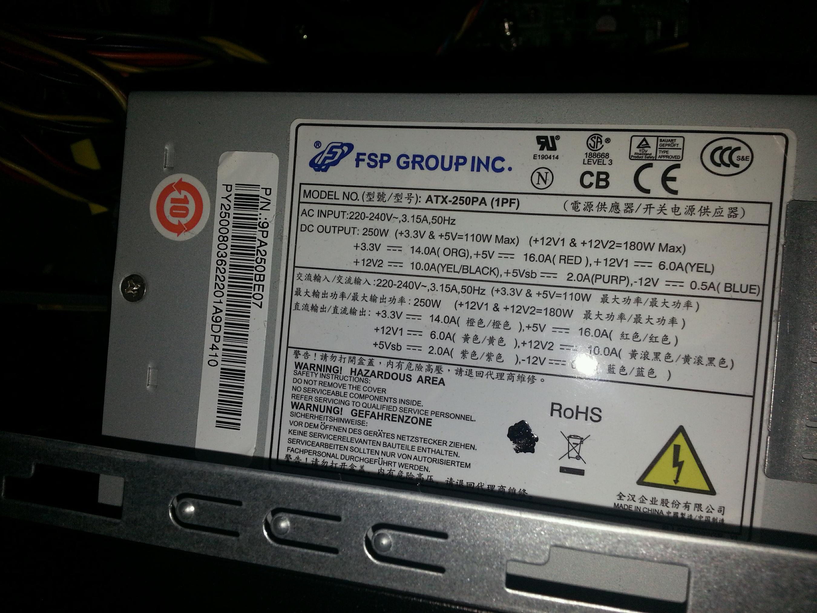

Stell hier am besten mal ein Bild vom Netzteiletikett rein. Acer-PC mit 250W Netzteil, da wird nicht viel möglich sein ohne Austausch.
Aber mit den Daten des Netzteils von Etikett lässt sich mehr sagen.

IMG_20140719_204549~01.jpg stehe also jetzt vor der entscheidung neues nt und graka oder ohne netzteil und die vorhin erwähnte.. auf lange sicht lohnt es sich wohl mehr, das nt zu besorgen, oder seht ihr für mein system sowieso keine zukunft?
180W auf 2 12V-Schienen ist nicht so schlecht, und von FSP gibt es viele gute Netzteile (Das Model kenn ich aber nicht).
Für eine 750 ti sollte es reichen, aber gutes Netzteil mit 400-450 W kosten keine 50€, das wäre kein Luxus.
Das NT ist definitiv zu schwach, eine 750 ti würde sich aber ausgehen nur wie du selbst sagst, für die Zukunft wäre ein neues hochwertiges NT mit stärkere Graka die bessere Investition.

Netzteil reicht gerade so noch aus. Die CPU kannst du eh nicht übertakten und 3Ghz sind nicht viel. Eine GTX 750ti würde auch mit OC durch <75W Powerlimit beschränkt werden, da sehe ich auch keine Gefahr.
