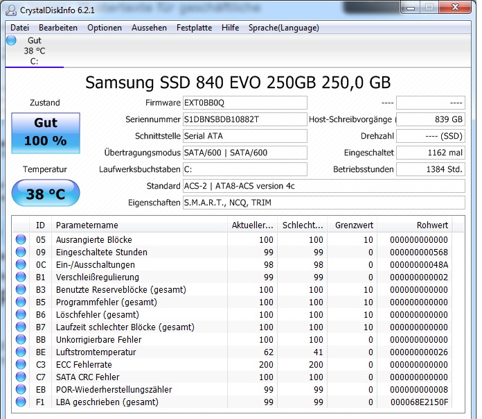

Machmal HDTACH und Crystaldisc Info und meinetwegen noch ASSD tests und setze die Ergebnisse hier rein, dann kann man sehen ob man die SSD ausschliessen kann.

Crystaldiskinfo sagt folgendes:

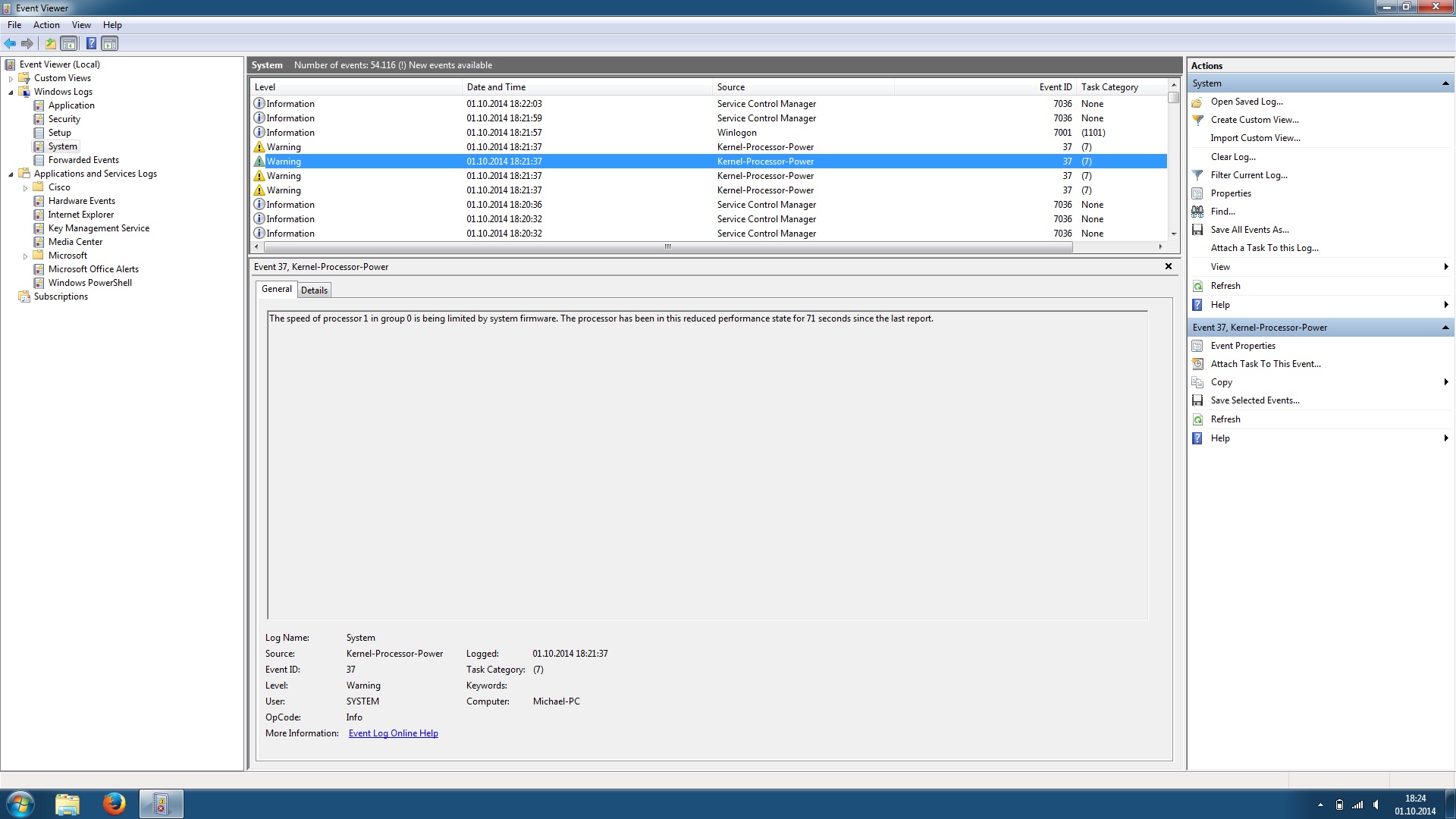

The speed of processor 3 in group 0 is being limited by system firmware. The processor has been in this reduced performance state for 71 seconds since the last report.

das ist eventuell auch interessant (diese Warnungen erscheinen nach jedem Neustart/Sleepmode/...)

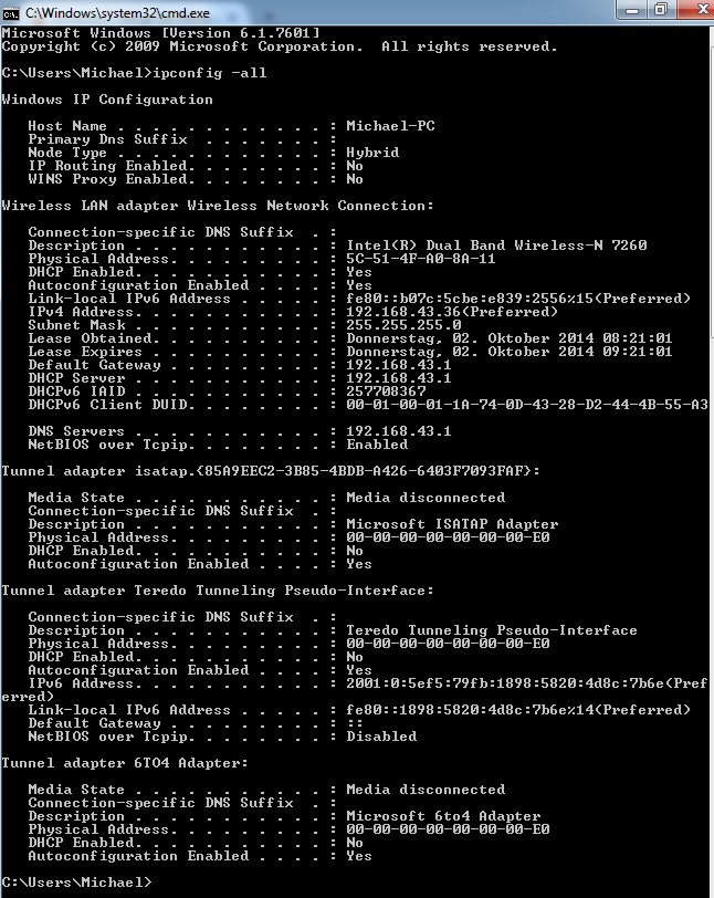

Zum DHCP: Hast du noch Netzwerk/Internetzugriff? Wenn nein, seit wann geht es nicht mehr? Bitte poste den Inhalt von Start, "cmd", "ipconfig /all".

Zum Kernel-Processor-Power: Gibt es im Bios eine Einstellung wie "Intel SpeedStep Technology"? Wenn ja, deaktivieren. Wenn es eine Einstellung "Limit Max CPU Value" gibt, diese auch deaktivieren.

zum DHCP: ich habe sowohl Netzwerk, als auch Internetzugriff. Seit der Installation des neuen Netzwerktreibers (beim Lenovo T440s gabs mal eine sehr lange Zeit Signaleinbrüche beim WLAN) funktioniert das WLAN eigentlich optimal und das Signal bleibt stabil. Manchmal (etwa alle 5-10x) muss ich aber den Netzwerkadapter deaktivieren und aktivieren, damit ich zu nem WLAN eine Verbindung aufnehmen kann.
hier noch ipconfig:
zu kernel-processor-power:
Intel Speedstep Technology wurde gerade deaktiviert; Limit Max CPU Value gibt es leider nicht

Der WLAN-Adapter hat eine andere Adresse als die, die in der Fehlermeldung genannt wird. Du hast die aber kopiert, nicht abgeschrieben?
Den LAN-Adapter vermisse ich in der Liste. Hast du den deaktiviert?
