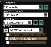

Teste ich jetzt die Lautsprecher, wird bei allen 6 die richtige Box angesprochen. Sobald ich jedoch Audio oder Video Dateien abspiele hab ich nur Stereo Sound von den beiden Frontboxen (Testvideo: https://www.youtube.com/watch?feature=player_embedded&v=qLMD_P6I4I4). Ich habe im Steuerungsprogramm Xonar D2X Audio Center folgende Einstellungen aktiviert bzw. zur Verfügung:
Channel:
2, 4, 6 oder 8 - alle durchprobiert kein Unterschied
Samplingfrequenz:
PCM 44 / 48 / 96 / 192 kHz
Analog aus:
Kopfhörer / 2 / 4 / 5.1 / 7.1
SPDIF aus:
PCM / Dolby Digital Life / DTS Interactive / S/PDIF in Loopback -> k.A. was ich aktivieren soll, davor ist auch ein Kontrollkästchen, ob es überhaupt aktiviert sein soll
Weitere Kontrollkästchen siehe Bild.
Hier noch ein Bild des Menüs:
Wäre toll, wenn mir jemand weiterhelfen könnte.

Die korrekte Einstellung ist 6 Kanäle und 5.1, Sampling würd ich auf 44 (CD), 48 (DVD) oder 96 (guter Kompromiss aus beidem ;-)stellen. (SPDIF ist egal, das ist der digitale Ausgang)
Das ganze scheint am Video oder dem YoutubePlayer/Webbrowser zu liegen... das Video ist bei mir auch nur Stereo. Hast du noch andere Testvideos? Wenn du Musik auf allen Boxen haben willst solltest du Dolby ProLogic IIx oder DTS:NeoPC aktivieren (dazu musst du glaub ich aber vorher auf 2 Kanäle stellen, ansonsten hast du die Option nicht)

Die Aufteilung auf alle Boxen macht normalerweise Dolby Prologic oder DTS:Neo (Könnte sogar noch ne dritte Variante von Xear geben, ist glaub ich dieses 7.1 Virtual Speaker). Seltsam dass das bei dir irgendwie nicht funktioniert.
Weiß nicht, ob das eventuell weiterhilft:
Schalte ich Kanäle auf 2 habe ich keine Anzeige im Equalizer aber Sound, bei allen anderen Kanalmengen habe ich zusätzlich den Equalizer.
Schalte ich bei "SPDIF aus" auf DTS Interactive, ist der Sound komplett weg. Auch keine Anzeige mehr im Equalizer"
Schalte ich bei "SPDIF aus" auf Dolby Digital Live erscheint daneben, sofern ich 2 Kanäle eingestellt habe, eine Option "Automatisch auf 5.1 hochmischen mit Dolby Pro Logic IIx bzw. DTS NEO:pC", aber der Sound und Equalizer sind auch komplett weg.
Andere Einstellungen bei SPDIF aus haben keinen Effekt auf Equalizer und Sound in ABhängigkeit von den Kanaleinstellungen (s.o.)
Dolby Digital Live und DTS:Interactive leiten den Sound auf den SPDIF (digitaler Ausgang) um, wobei es mich etwas wundert das er dann an den analogen Anschlüssen ganz weg ist. Kann aber durchaus normal sein. Wenn du den digitalen Ausgang nicht nutzt kannst du eigentlich den Haken davor ganz weg machen.
Normalerweise müsste es mit 2 Kanälen, DTS:NeoPC und 5.1 Boxen funktionieren das der Sound über alle boxen kommt.
