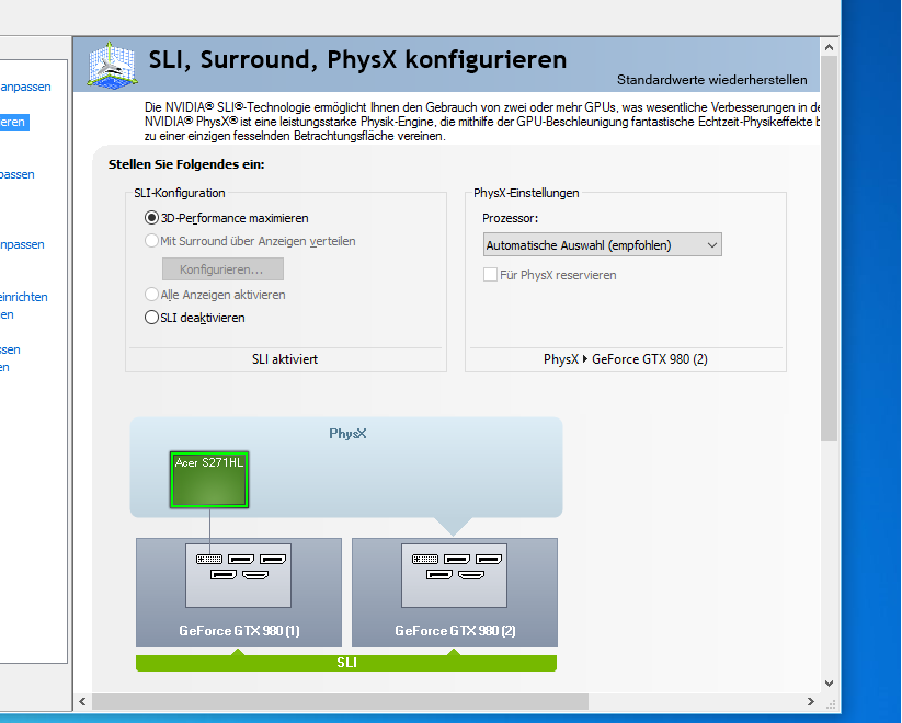

gpu takt liegt bei 1200 mhz und ein paar zerquetschten eigentlich alles grün... habe jetzt mal physx ausgemacht ... obwohl das ja mit 2 980 auf max laufen sollte... bin trotzdem nicht durchgehend bei 60 fps
