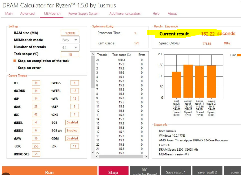

Den von Aida und den Batch Test aus dem Ryzen DRAM Calculator, der setzt glaube auf den Memtest für Windows. Weil die Freeware nur 2GB testen darf, startet der viele Instanzen parallel pro CPU Thread.
Da konnte man wie gesagt auch die Verlangsamung sehen, die man im Stabilitätstest von Aida so nicht erkannt hat. Waren dann teils einfach mal statt 105 dann 120 Sekunden.
Reaktionen: Riker-
@cvzone
kann das sein das Ryzen DRAM Calculator (Batch Test) mit dem "Windows-Speicherdoagnose Tool" arbeitet und du dich auf denn wert "TestDuration" bezogen hast? also das wenn du unter 1.15v gehst dass du zb TestDuration=120 bekommst und wenn du 1.15v oder höher testest TestDuration=105 rausbekommen hast?
Auf diesen Test bezog ich mich. Und dahinter startet er diverse Instanzen von memtest.

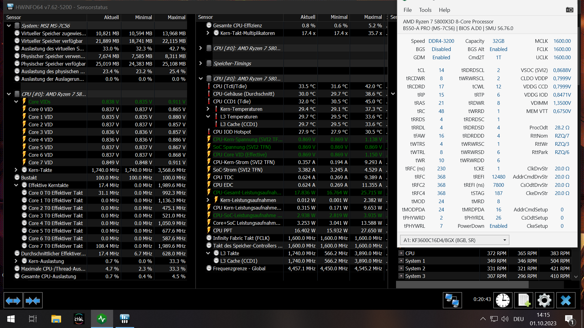

@Riker- Die Min SoC Spannung ist stark von den MHz abhängig die du fährst.
Bei 3200 MHz gab es bei niedrigen SoC Spannungen keinen Leistungs Verlust mehr. Bevor ich überhaupt so niedrig mit der Spannung kommen konnte um einen Leistungs Verlust zu erleiden hatte ich random Audio Aussetzer.
Bei mir war bei 3200MHz u. einer SoC Spannung von 0,8688v Schluss alles darunter gab Audio Probleme.
