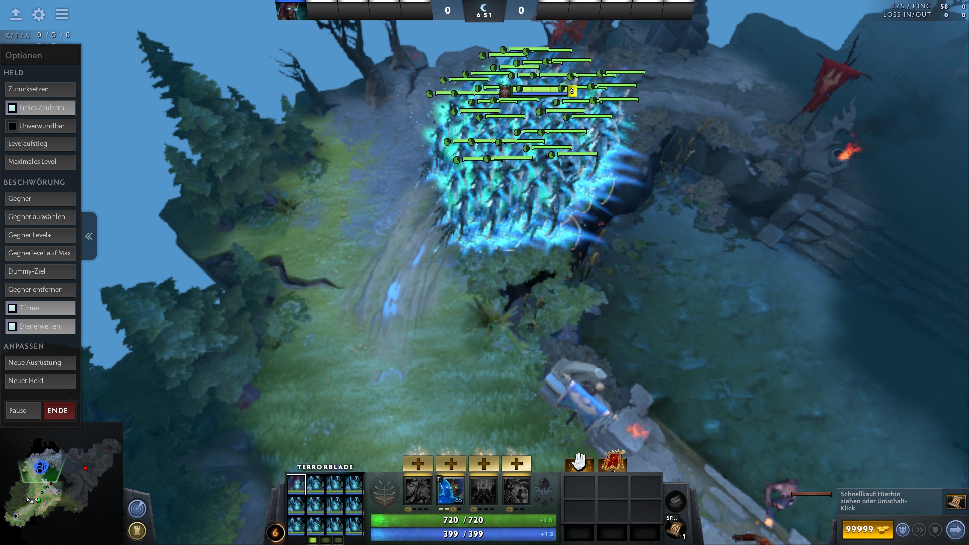

Mir ist vor kurzem aufgefallen, dass wenn ich viele Illusionen in Dota kreaiere (spriche viele Einheiten auf dem Bildschirm habe meine fps rasant sinkt. Versuche ich die Bildqualität zu reduzieren, ändert sich nicht meine fps Anzahl, sie bleibt gering. -> sollte also nicht an der Grafikkarte liegen.
Hier Bilder zu den FPS bei verschiedenen Settings (oben rechts sind die fps zu sehen)
hmm, hast doch 2fps mehr:evillol:

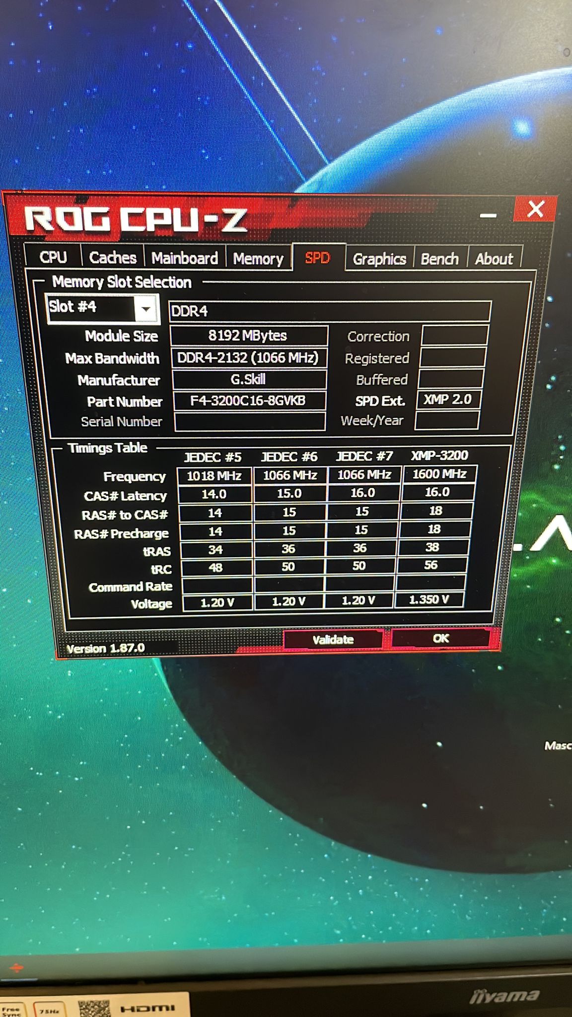

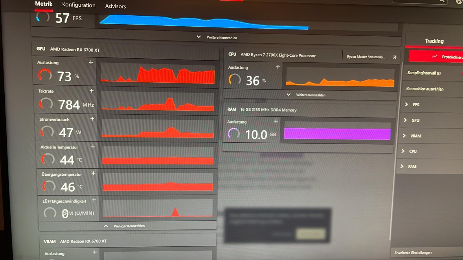

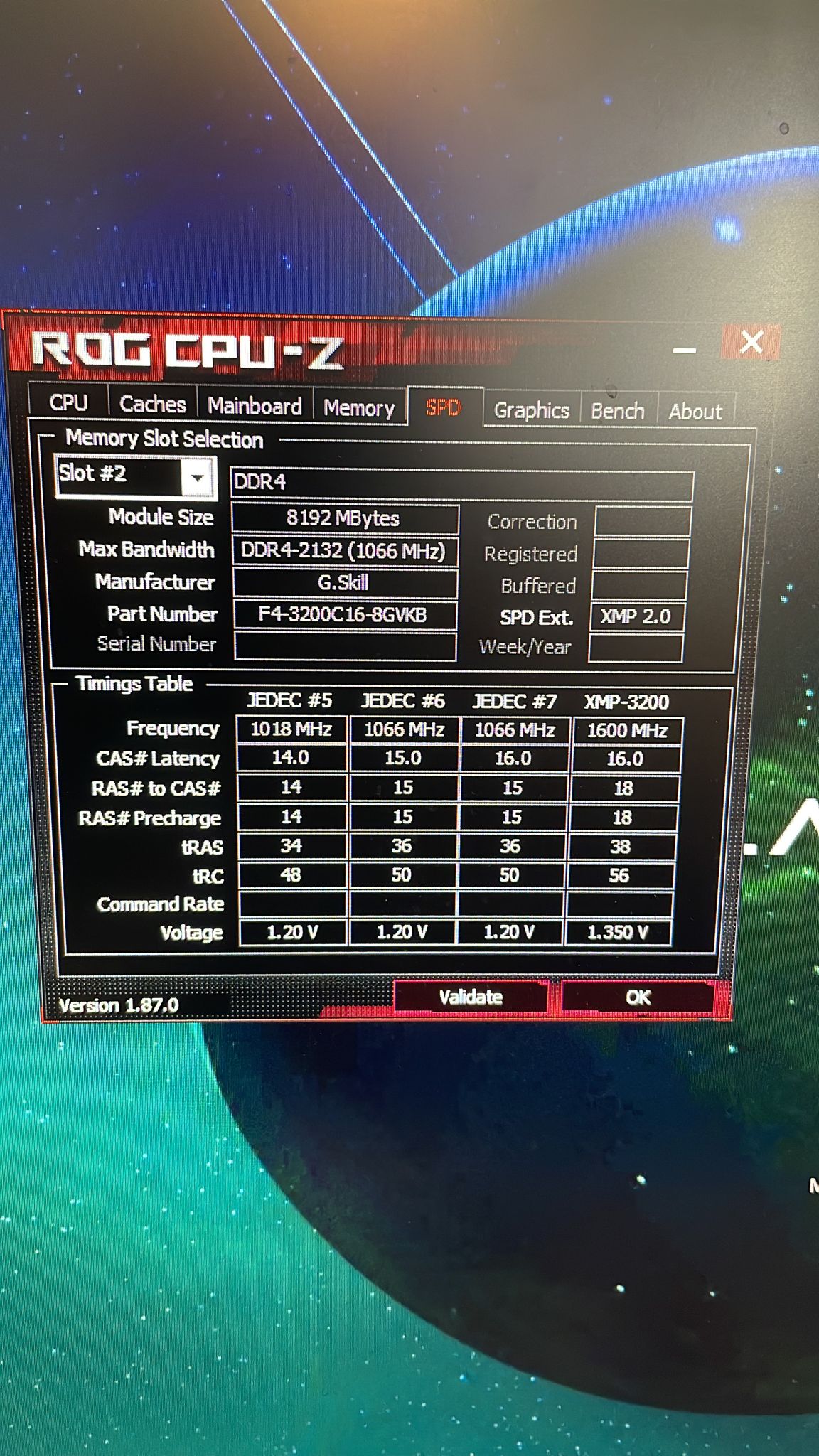

Danke für die Antworten es liegt also entweder am RAM oder der CPU. Helfen euch vielleicht diese Infos weiter? Die habe ich während des Games aufgenommen.
Wenn die 2133MHz die da beim RAM stimmen, dann hast du da ein Problem.
Mit CPU-Z Memory Tab kannst du gegenprüfen. Aufpassen die Zahl dort musst du mal zwei nehmen für den effektiven Takt.
DOCP im BIOS aktivieren, wenns nicht direkt funktioniert etwas mehr Spannung oder weniger Takt auf dem RAM.

läuft wirklich nur mit 2133. warum? wie schon geschrieben wurde: DOCP laden. möglich dass es mit 3200 nicht funktoniert.
Drewkev schrieb:
Starte deinen PC neu und drücke F2 sobald du das ASUS Logo siehst. Dann hast du mittig links den Punkt "D.O.C.P." mit einem Drop-Down-Menü, dort bitte "Enabled" auswählen und mit F10 speichern.
Habe das ganze jetzt gemacht und es scheint als hätte ich jetzt deutlich bessere fps danke!
